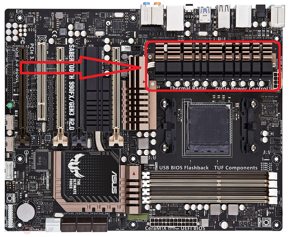

Das sind die Spannungswandler, die dem Proz die für den angelegten Takt benötigte Energie liefern. Ist der Takt zu hoch, laufen die Dinger heiß und takten den Proz insofern runter. Das erkennt man im TSKMNGR zB daran, dass die Auslastung einiger/ aller Kerne kurzzeitig auf 100% liegt, da der aktuelle Takt auf so um die 1400GHz gedrosselt wird. Nutzt man HW Temp als zusätzliches Monitoring sieht man dort den Verlauf der Spannung, die in diesem Moment auch fällt. Klar, macht alles Sinn um die CPU vorm Abrauchen zu bewahren.
Ich hab ein relativ gutes Asus mb verbaut, glaube also nicht das es daran liegen sollte.
Was sein kann ist das der Kühler nicht 100% optimal sitzt oder das ich n Montagsmodell habe das ungewöhnlich heiß wird.
Ich muss meinen Rechner am Ende des Monats eh verschicken, dafür baue ich den Kühler ab. Ich werde also nach dem Wiedereinbau sehen, ob es Verbesserungen gibt.

Glauben ist nicht wissen :D Ich habe diesem Thema bis zu einem gewissen Zeitpunkt auch keine Beachtung geschenkt, weil ich einfach keinen Plan hatte - und dies auch nicht nötig war, weil ich nicht übertaktet habe. Aber grade den FX8350 kann man dank offener Multiplikatoren herrlich übertakten, natürlich muss man dafür auch die Spannung hochschrauben. Und ab diesem Zeitpunkt kam die Sache mit den SpaWas zum Tragen: auf meinem nicht besonders guten Brett sind die Teile nicht extra gekühlt, also mit speziellen, darüber liegenden Kühlrippen zum Beispiel. Zudem war mein Lüfter kein TopBlower, sondern hat von unten nach oben gepustet. Ein TopBlower kühlt die neben dem Prozessor befindlichen SpaWas zusätzlich - auch dieses "Wissen" hatte ich bis dato nicht für mich erschlossen. Insofern würde ich nicht direkt auf deinen Prozessor tippen weil er zu heiß wird. Es könnte auch an zu wenigen/ schlecht gekühlten Spawas liegen - FALLS du deinem System mehr Leistung abverlangst als die, für die es gedacht ist.

Habe gerade geguckt, habe ein Asus Sabretooth 990x R2. Das soll wohl ziemlich gut sein, würde mich also wundern wenn die das nicht bedacht hätten, bei der Kühlung der Elemente des Boards.
Wobei glauben natürlich nicht wissen ist, da hat du Recht.
  • #85
So ist das Preisdrücken heißt nicht bedenken oder so. Man muss sich mit der Materie auseinander setzen.

Reaktionen: alex-reed
  • #87
Habs mir mal angeschaut. Sieht gut aus !
:right:
Reaktionen: Glutamatjunkie und Schlumpfpeter
