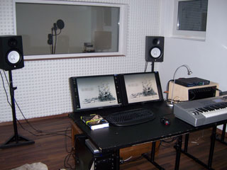

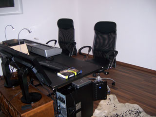

Hallo REW Messfreunde,
ich habe es getan, ich habe mir den Nachmittag um die Ohren geschlagen und meinem Nachbarn schlimme Sweeps um die Ohren geschossen. :)
http://www.schallinsel.de/Download/REW_Messung/schallinsel_erste_Messung.mdat
Jetzt bin ich auf Eure Auswertung gespannt. Bin leider noch sehr unerfahren in dem Thema.
Hänge auch noch ein paar Fotos an und auch meinen Studioplan.
beste Grüße
Schallinsel

raumskizze mit bemasung sowie platzierung der jetzigen absorber + abhör & lautsprecherposition wäre gut.
die *komplette* decke & vorderwand ist mit pyramidenschaum bedeckt?
ja, die Decke und die Vorderwand sind mit Pyramidenschaum bedeckt,
die Vorderwand ist aber durch das Fenster zum Aufnahmeraum unterbrochen.
Die Raummase habe ich in die PDF´s gesteckt, DU meinst es fehlt die genaue Bemasung der Bassabsorber ??

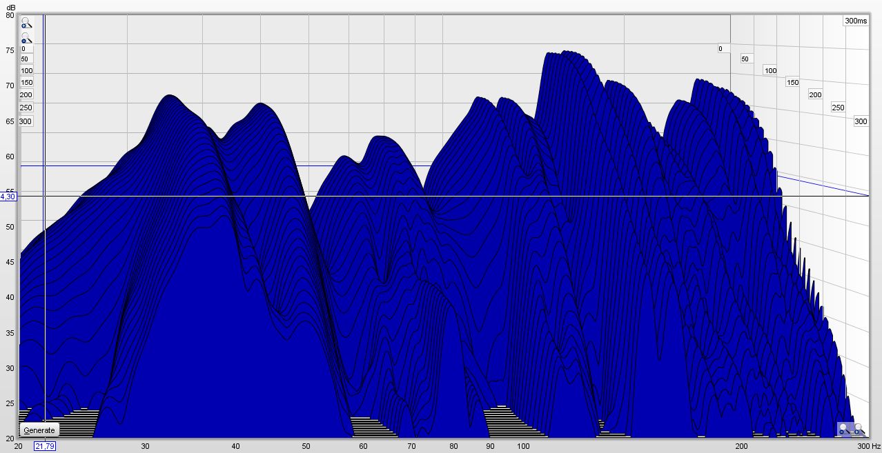

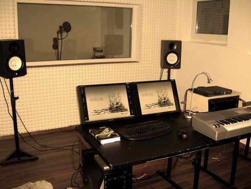

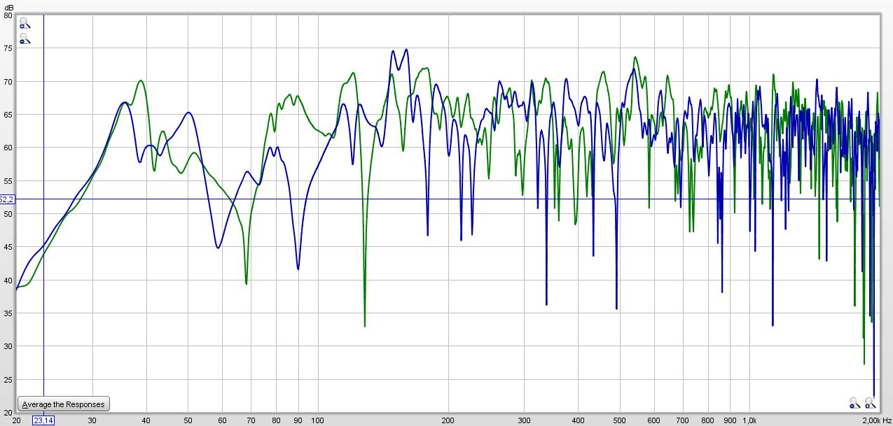

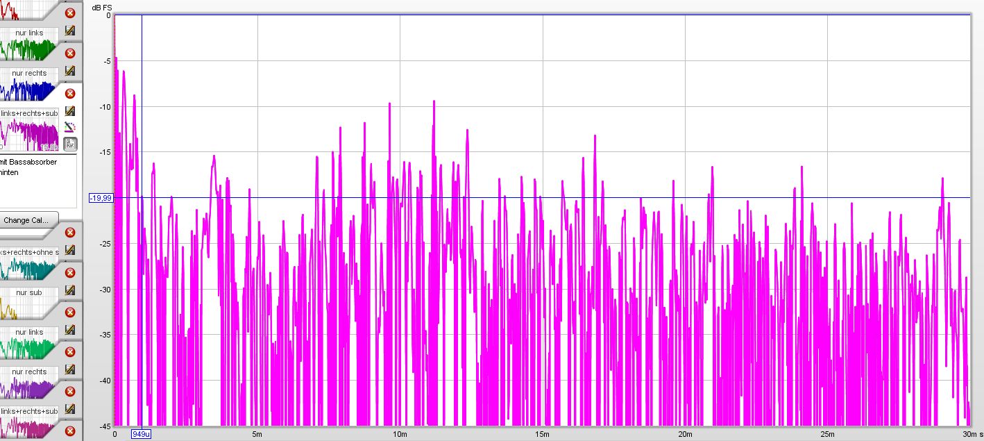

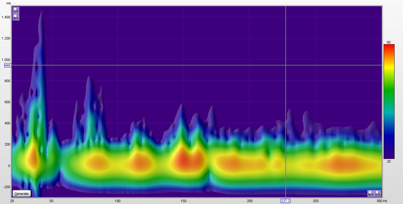

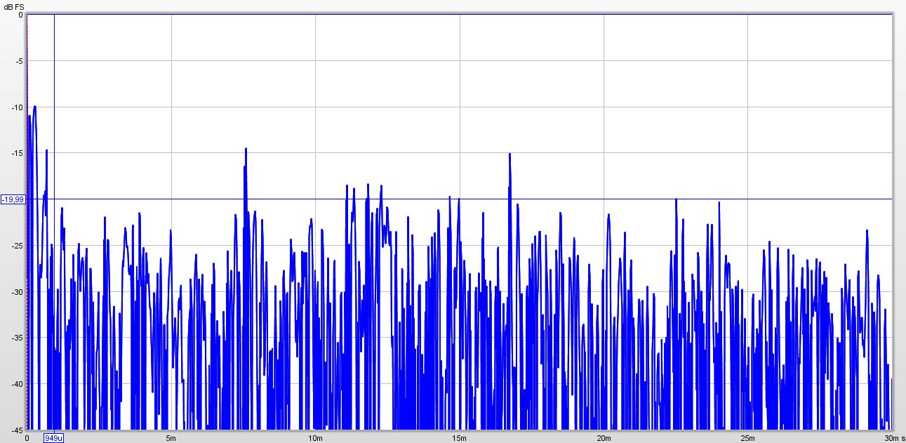

der erste große fehler der in einer regie einfach nicht gemacht werden darf ist die unsymmetrie zu den seitenwänden.
du hast so zwei unterschiedlich klingende boxen und dadurch ein schlechtes stereoimageing.
man sieht das schön in den messungen der einzelboxen wie unterschiedlich die klingen.
wasserfall
bassbereich rechts
links
etc
rechts
links
frequenzgang
rechts und links vergleich
also erste maßnahme ist auf jeden fall die boxen symmetrisch zu den seitenwänden aufbauen.
bitte lese dich auch richtig im FAQ sticky ein denn deine boxen sollten auch näher an die wand um den sbir effekt zu eliminieren.
insgesamt ist der raum den messungen nach zu beurteilen noch sehr schlecht.
es fehlen auf jeden fall maßnahmen gegen raummoden und gegen erstreflexionen.
die starke mode bei rund 40 hz wäre mit helmholtzresonator zu eliminieren..
der rest packen dicke eckabsorber in den 4 ecken von boden bis zur decke und wenn nötig auch in den decke/wand kanten.
da der raum recht klein ist würd ich noch einen monat warten bis wir hier eine anleitung für einen aktiven helmholtzresonator presentieren können.
aber lese dich bitte vorher konzentriert in den FAQ sticky ein denn dort ist alles geschrieben und verlinkt was du wissen musst.

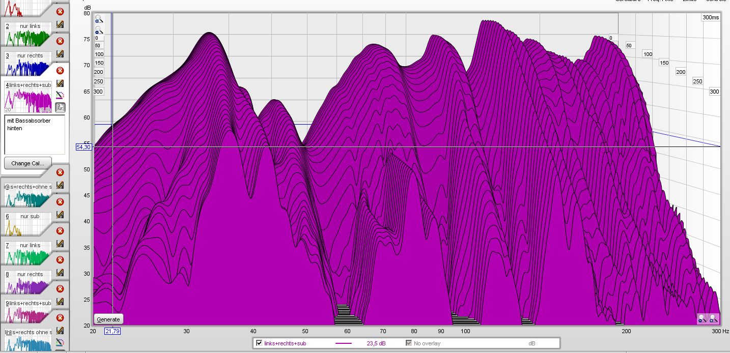

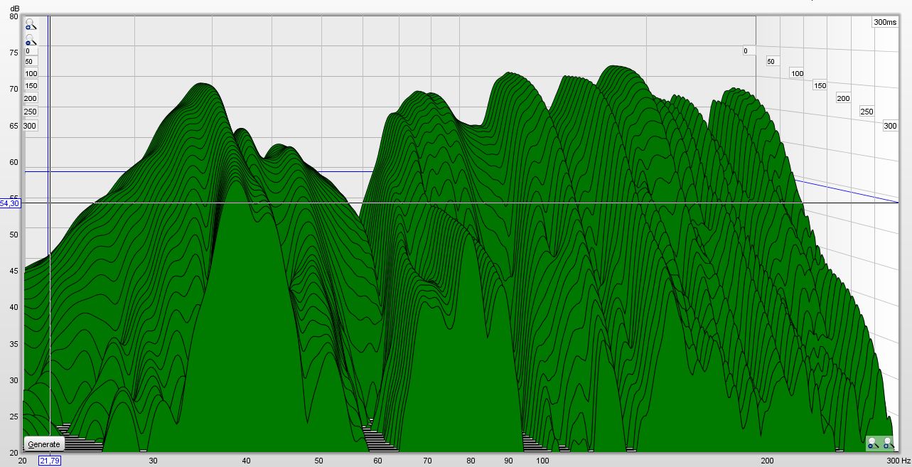

ich poste mal noch die restlichen relevanten ergebnisse der messungen.
wasserfall rechts + links + sub
etc recht und links mit sub
spektrum
also es gibts noch einiges zu tun ;)
lg
EDIT:
dein stereodreieck ist mMn auch viel zu groß für diesen winzigen raum.
ein richtiges diffusschallfeld ist so auch leider nicht möglich weil viel zu klein.
daher müssen auch an die rückwand breitbandabsorber.
EDIT 2
ok mit etwas glück wenn die boxen genau an der wand stehen und du ein abhördreieck von 1m schenkellänge realisiert bekommst dann hast du evtl ne chance um weit genug von der rückwand weg zu kommen.

mach dein stereodreieck kleiner und besorge dir einen kleineren tisch.
ich dachte ich sollte mindestens einen Meter hinter den Boxen Platz halten, damit die Reflexionen nicht stören, aber laut dem FAQ sind 5 cm hinter den Boxen genau richtig, das ist mal was ganz neues für mich Anfänger, hatte schon oft was anderes gelesen
vg Schallinsel
in kleinen räumen die akustisch optimiert werden sollen gelten andere gesetze ;)

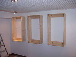

beim erneuten Messen ist mir das Messmikrofon heruntergefallen und glatt der Kopf ist abgegangen. Das war's dann wohl, der Kopf lässt such nicht mehr montieren, hatte das Messmikrofon von meinem ARC IK Multimedia verwendet. Oh Mann hoffentlich kann das Thomann umtauschen oder reparieren sonst habe ich jetzt 390 € vernichtet, soviel kostete mich das ARC System....
werde mal morgnen gleich bei Thomann anrufen.....
dann bestelle ich mir auch das ecm8000 gleich mit....dann gibt's einen neuen Plan und neue Messungen
Grüße Schallinsel

zum Thema noppenschaum : die allgemeine Meinung ist dass Noppen bzw pyramidenschaum nichts bringt, ok verstanden, aber stört er denn überhaupt ? würde gerne die Moden der unteren Frequenzen mit eigens gebauten basstrapps bekämpfen, sehe aber keinen Nachteil den noppenschaum einfach drann zu lassen...einfach aus Faulheit weil er nun schonmal da ist...
falls man an meiner Messung aber erkennen kann, dass der noppenschaum Fehler in den Raum bringt, mache ich mir die Arbeit und nehme ihn weg....
kann jemand die Probleme des noppenschaums in meiner Messung aufzeigen ?...
übrigens ist der noppenschaum nur an der Decke und Vorderwand angebracht.
musikalisch, akustische Grüße
schallinsel
ein wenig lebendigkeit sollte der raum schon noch haben.
und du nimmst dem raum mit dem noppenschaum nur den hall in den höhen und der hall in den mitten und bass tritt in den vordergrund das klingt dann topfig, stumpf und matschig.
wenn dann sollte das ganze frequenzsprektrum gleichmäßig behandelt werden wobei dann der bassbereich meistens der trockenere bereich ist also genau umgedreht zu deiner jetzigen situation mit trockenen höhen und hallendem bass und mitten.
ob man deinen raum lebendig machen kann hängt davon ab wie weit du mit dem abhörplatz von der rückwand weg kommst damit man dort diffusoren installieren kann.
unter 2,50m wird das wohl nicht wirklich was denn dann kann der diffusor nicht breitbandig genug wirken.
