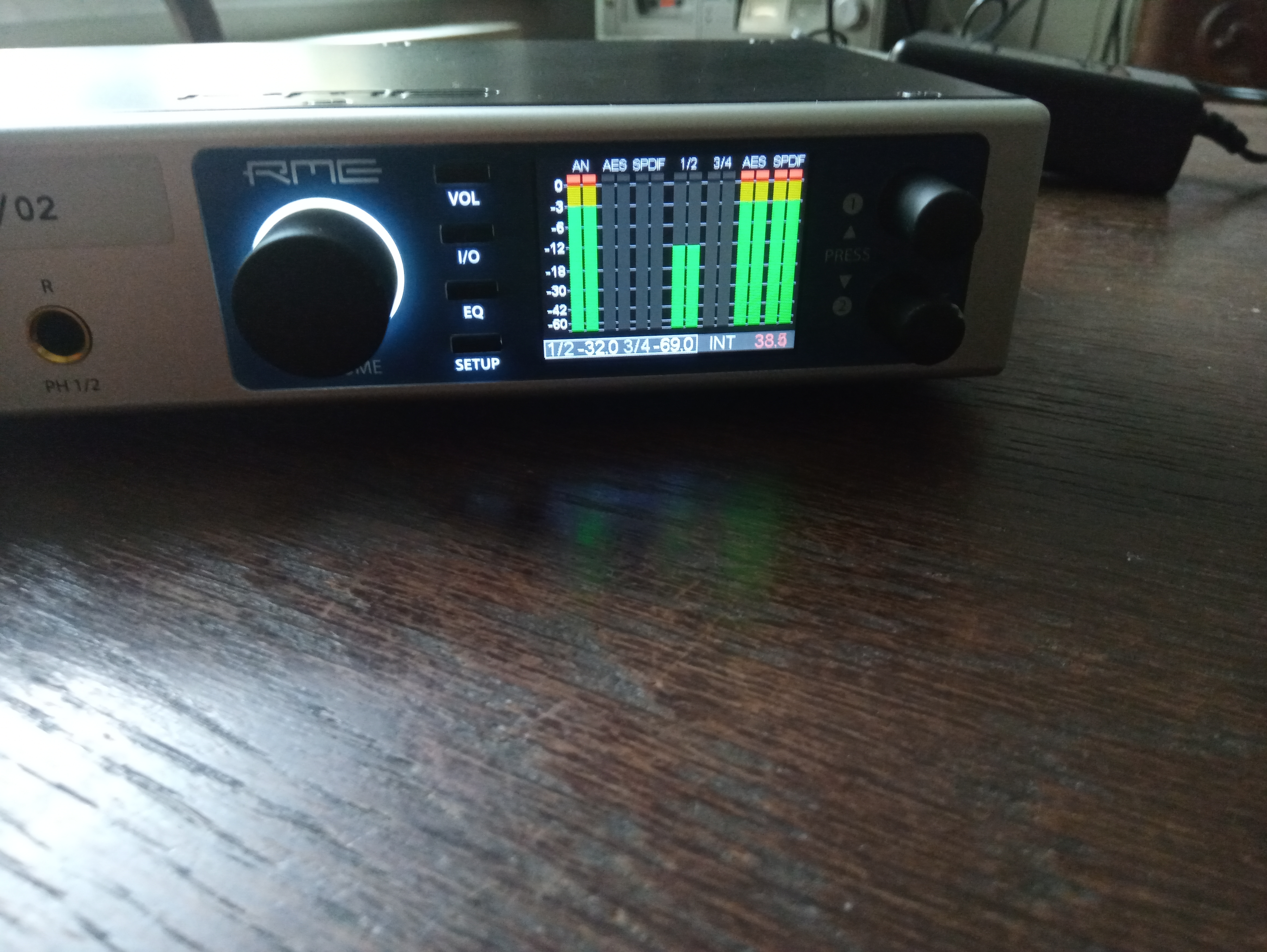

ich brauch dringend Eure Hilfe. `Gestern Abend trat das Phänomen das 1. mal auf. Erst geleg. Knackser, dann urplötzlich mass. Rauschen und Übersteuerung. Was kann das sein? Ich habe mal ein Screenshot vom Display gemacht.
Netzteil habe ich bereits getauscht - o. Wirkung. Interessanterweise wird das Teil aber sehr warm, fast schon heiß. Ist das normal?
MS habe ich bereits kontaktiert, zwecks Retoure und Check, würde aber gerne jetzt schon wissen was es sein könnte. Irgendeiner eine Idee?
Ich hatte es zw. IF und MC geschaltet, rein analog. Jetzt steht es zu Testzwecken hier im Wohnzimmer, Standallone und macht das selbe. Liegt also weder am IF, am PC, an der Verkabelung oder dem Zimmer. Muss ein ADI-internes Problem sein.
würde mich freuen wenn hier einer v. Euch Licht ins Dunkel brächte
Danke
PS: Weis noch nicht einmal ob ich mir dadurch die LCD-X zerschossen habe. Die waren nämlich angeschlossen....:mad::eek:

Das klingt leider nach Hardware-Defekt.
Poste aber auf jeden Fall nochmal im RME-Forum!

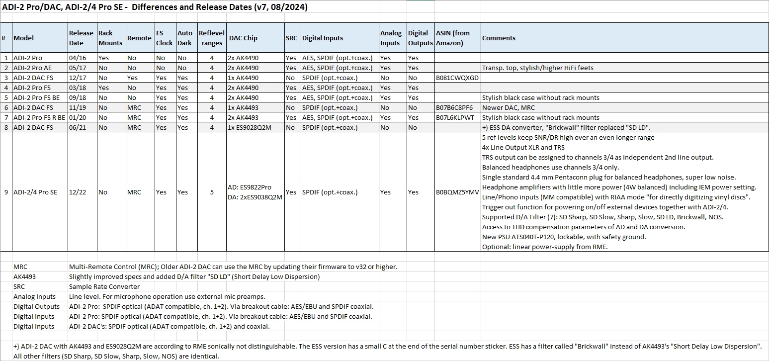

Bzgl. Retoure: die Silbernen gibt es doch seit 5-6 Jahren nicht mehr...

Was da im Display zu sehen ist sieht aus wie eine Feedback Schleife. Probier doch mal
Returning to Factory State
In case a total reset is desired: hold encoder 1 and the VOL button pushed while turning on the
unit. This will reset all memory to factory default. Setups and EQ Presets stored by the user will
not be deleted.
Vielleicht hilft das. Ansonsten Service.

Ich habe gerade nochmal nachgesehen.
Die Schwarzen wurden 2018 eingeführt, d.h. dein Gerät ist nicht B-Ware sondern uralt Lagerleiche oder gebraucht...

Hat denn der Reset etwas gebracht?
Leider nein...
