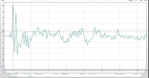

Du kannst dir auch die Impulsantwort anzeigen lassen.
Das sieht dann bei einer normalen 2 Wege Box so aus.
1. Hohe Zacke = HT
2. Zacke / Buckel = TMT
Bei dir müsste dahinter dann der Buckel mit dem "Subimpuls" kommen.
Sorry, ne ganz dumme Frage, wo finde ich diese Impuls-Graphen wie du sie gepostet hast? Wenn ich im REW unter Impulse schaue finde ich da ein völlig anderes Bild, inklusive der Achsenbeschriftung.
1. Hohe Zacke = HT
Oben in der links in der Ecke bei Impuls kannst FS dB in FS% umstellen. Dann siehst du die Impuls Antwort. Aber ich kann mir ehrlich gesagt nicht vorstellen das man mit REW den Sub wirklich gut einmessen kann. Du musst ja auch den Sub alleine messen und da musst du REW ordentlich Pegel geben das der da überhaupt nen Impuls rein bekommt. Auch mit der Phasen Anzeige komm ich nicht so klar bzw. Wüsste nicht wir ich die mit dem top vergleichen könnte. Ich empfehle Systune. Da gibts ne Demo auf der afmg Seite.

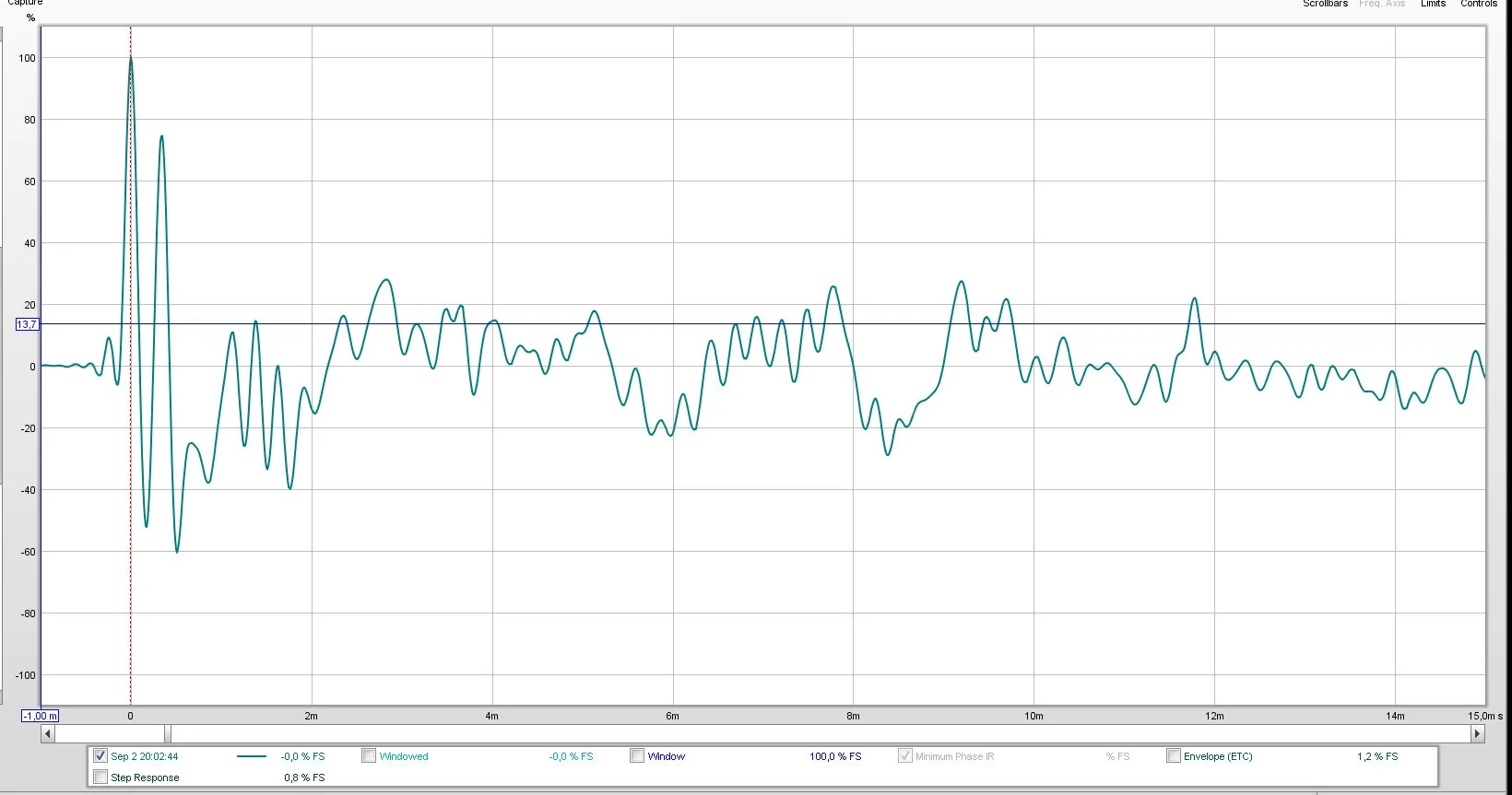

So sieht das bei mir aus. Schlimm oder?
Naja ich find da sieht man nicht viel außer das es nicht optimal scheint. Du musst die Phase von top und Sub an der übergangsfrequenz ablesen können um so vergleichen zu können und das beides möglichst genau übereinander schieben. Das ist eigentlich der Weg. Gestern hab ichs nicht geschafft aber vielleicht kann ich später doch mal Bilder hochladen.

Wenn du nur den Bass misst ist es für die Software sehr schwer einen genauen Impuls zu finden. Bei einer fullrange Messung siehst du natürlich den Sub. Aber nur Sub ist schon schwierig zu messen. Ja klar ist die Phase beim frequenzgang dabei. Ich kann mit Glück in einem komischen Raum auch einen geraden FG haben mit komischen Phasen.Aber ohne loopback ist das eben keine richtige kreuzkorrelation, und bei REW starten alle Messungen bei 0ms. Da fehlt die zeitinformation. Aber ich glaube Es gibt da ein Update welches ich noch nicht getestet habe. Korrigiert mich wenn ich falsch liege;)
Hi ModulationsMatrix :)
Die Frage ist doch erstmal, wie ist die Grafik zustande gekommen.
Stereo / Mono usw.
Dann wäre einfach ne Mdat gut, damit man gucken was wie wo...
Das obige Bild, kann man ohne Zusatzdaten so deuten, das Links und Rechts einen Zeitversatz haben und ein Kanal leiser ist. Oder das ein fieser Erstreflektionspunkt direkt nach dem Impuls kommt.
Also besser eine Mdat :)
