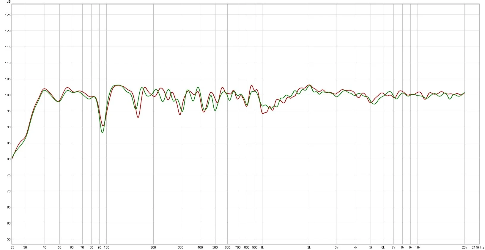

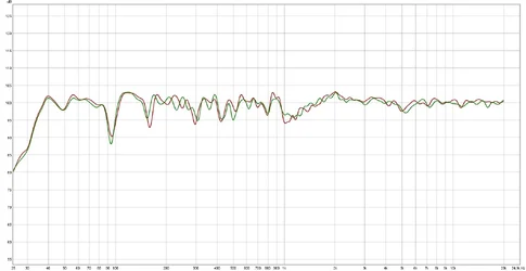

Es lohnt sich definitiv. Folgender Frequenzgang zeigt meine momentane Abhörsituation:
Beide Lautsprecher verhalten sich nahezu identisch, wodurch sich eine Phantomschallquelle erst gut aufbauen kann. Außerdem wird der Raum gleichmäßiger angeregt.
