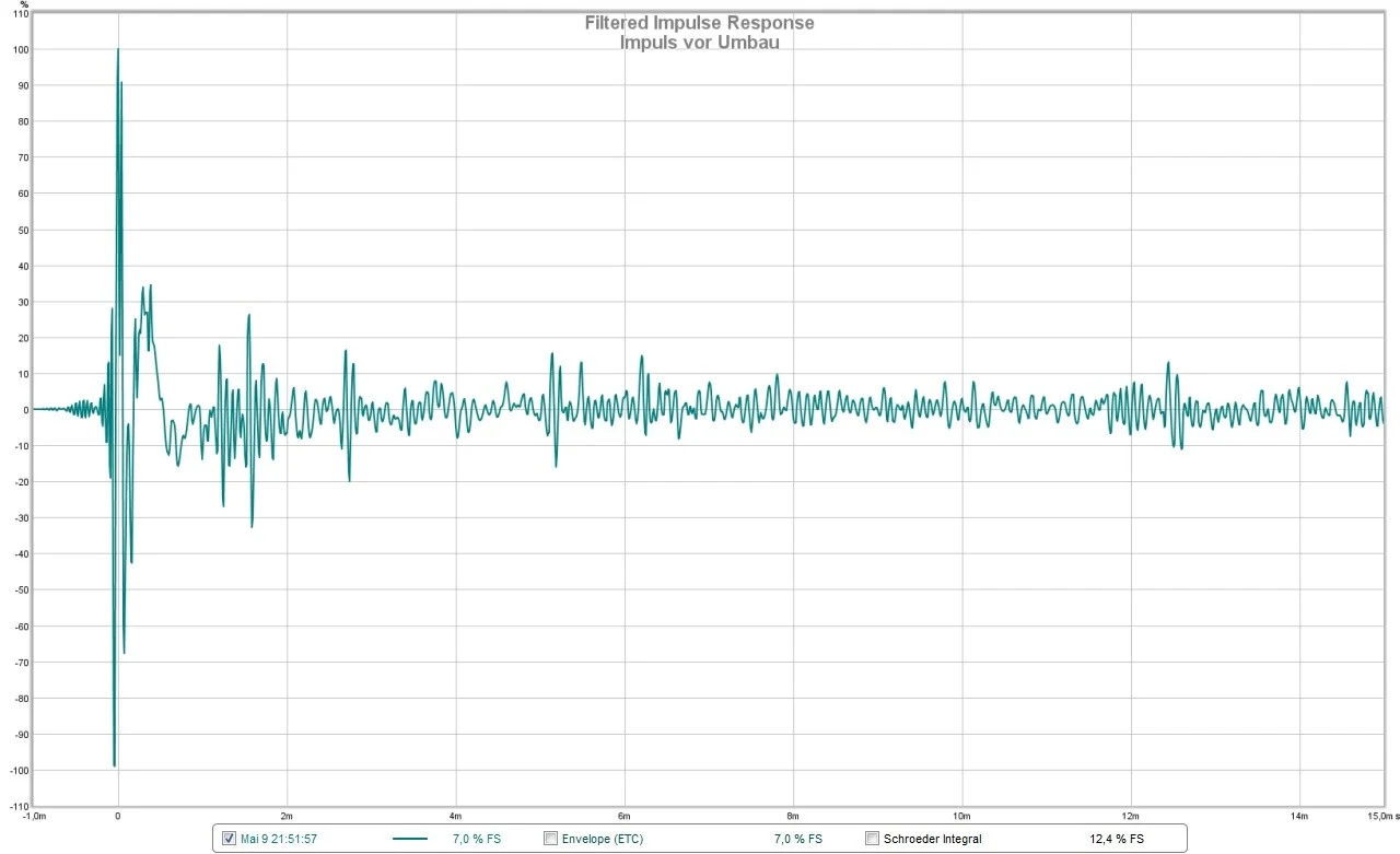

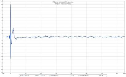

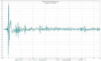

Das sieht dann bei einer normalen 2 Wege Box so aus.
1. Hohe Zacke = HT
2. Zacke / Buckel = TMT
Bei dir müsste dahinter dann der Buckel mit dem "Subimpuls" kommen.
Im Raum ohne raumakustische Behandlung:
Mit Behandlung:

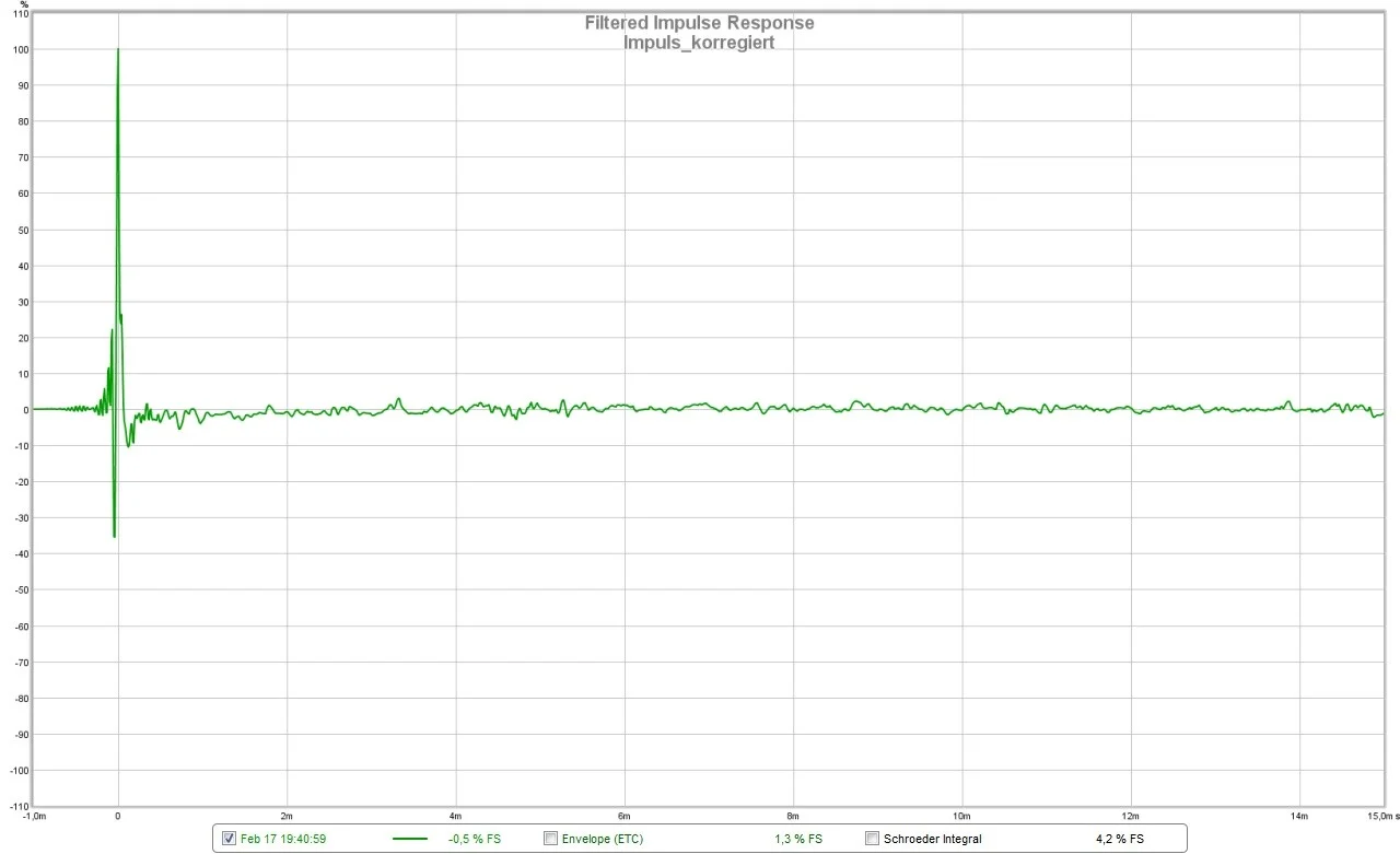

Mit korregiertem Zeitversatz zwischen TMT und HT:

Dann Stereo... Wenn alles gut gegangen ist, sieht die Impulsantwort wie im obigen Bild 3 aus ( Stereomessung )
