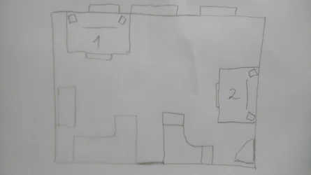

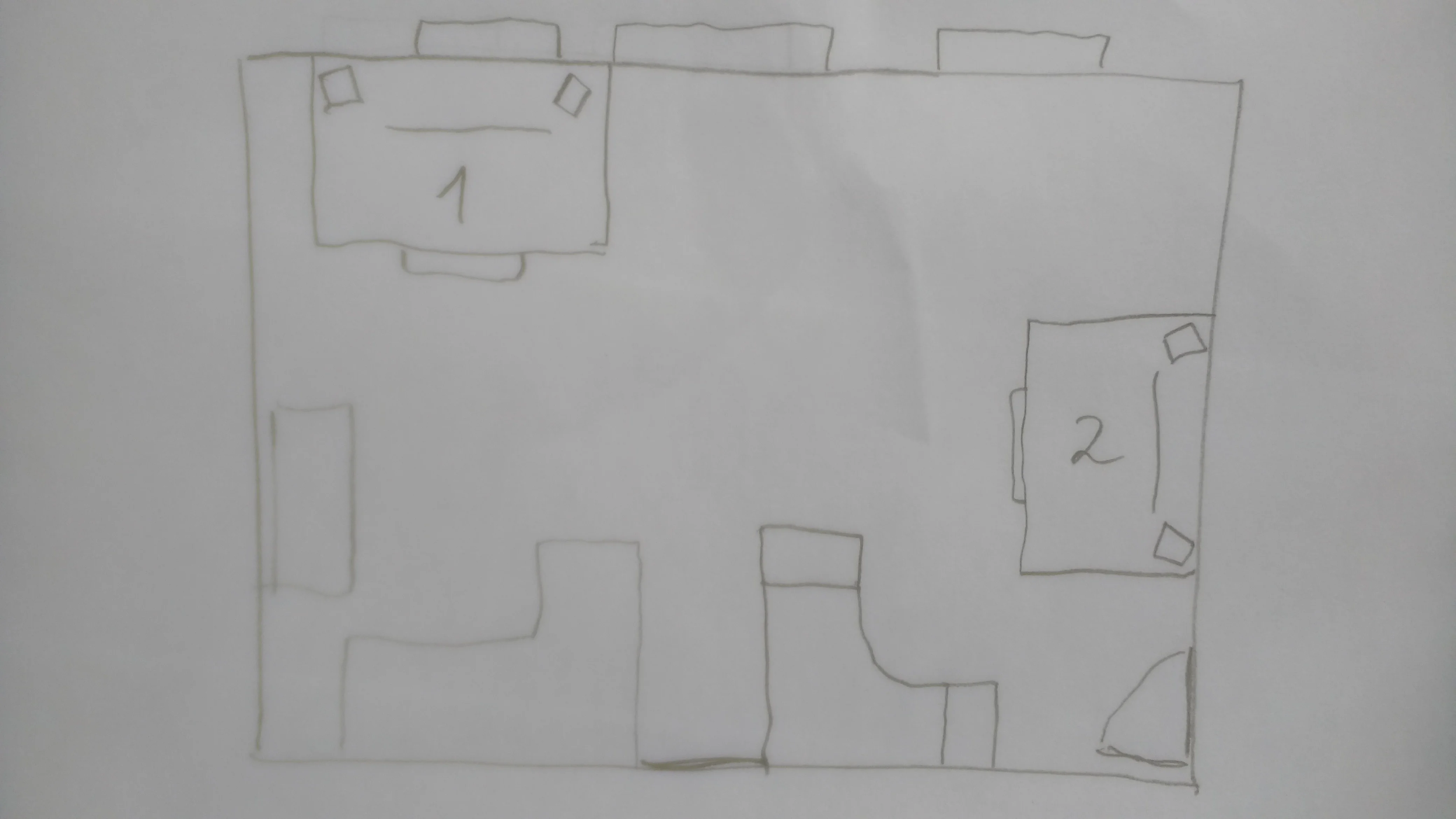

So hab jetzt mal ne Skizze vom Raum gemacht.
Zur Zeit ist die Abhöre an Standort 1. Ich würde auf Standort 2 wechseln können. Dann hätte ich allerdings rechts hinter mir eine Wohnwand, und links eine Fensterbucht (volle Höhe). Das ganze ist nicht so maßstabsgetreu, also der Raum ist ca. 4 Meter an der schmalen Kante, d.h. Wohnwand und Fensterbucht wären so im Abstand 1-2m vom Abhörplatz. Weiß nicht ob solche Dinge die Symmetrie schon derart stören dass das ganze Umräumen nix bringen würde?

Was ist denn, wenn du so, wie du jetzt bist, einfach nach rechts in die Mitte rückst? Oder ist das dort eine Tür, die dort eingezeichnet ist?
Aber ich würde sagen, dass deine vorgeschlagene Position wesentlich besser als deine Momentane ist. Die Reflektionen der Wohnwand würde ich vorzugsweise mit einem Diffusor sprengen; so klingt dein Raum eventuell gleichmäßiger.

Ja genau, das in der Mitte ist eine Tür, da kann ich leider nicht hinrücken. OK ich werde es mal ausprobieren an der kurzen Wand :-)
