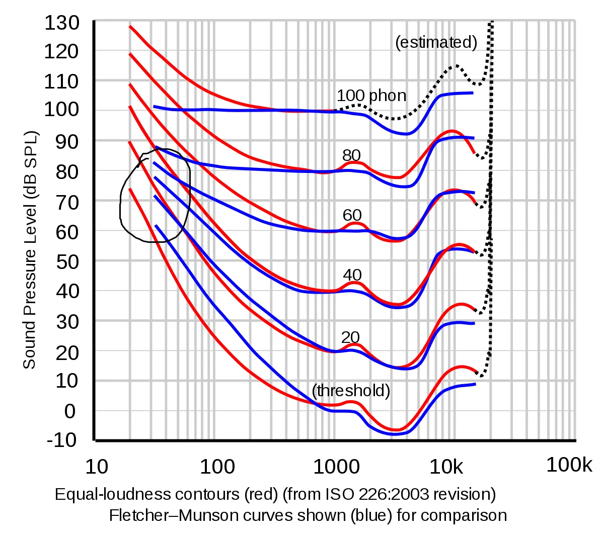

ja klar. Der Subbereich wird schnell von den Mitten übertönt und wegmaskiert, sollte man schon mal gemacht haben, diese Erfahrung. Deshalb ist der Übergang von "zu großem" zu "zu kleinem" Lowend auch so drastisch. und hier reden wir aber über RT60. Also 60 dB. Wo bereits 3 dB einen Riesenunterschied machen.
Was aber 30 Hz angeht: siehe Grafik. Und jetzt überlegen, wieviel Nachhall man wohl hört. Rutscht ganz schnell unter die Hörschwelle.
Auf jeden Fall schade, die ganze Fläche für so einen Randbereich zu vergeuden, wenns nicht ein Profistudio, sondern auch Wohnzimmer ist.

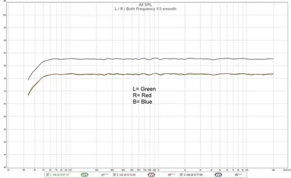

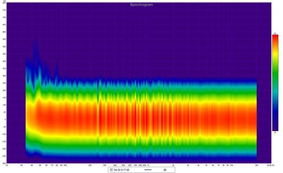

Hi Zusammen :)
Also Erfahrungswerte:
Ich hatte vor dem Umbau einen "Nachhall" von 1900ms im Bereich 30-50 Hz nach dem Umbau nur noch 550ms max..
Stereomessung nach Umbau:
Der Unterschied im Klang ist gewaltig !
Nicht nur im Bassbereich ;-)
Problem ist, das ModulationsMatrix, den Bauaufwand nicht treiben kann wie ich es tun musste, wegen Wohnzimmer... Wenn er es tun wollte, wäre vom Wohnzimmer nicht mehr viel übrig ;-)
Bei MM liegt obiger Frequenzbereich bei 1650ms max.
Kurzum Hörschwelle oder nicht...
Man hört es, wenn der Bassbereich schnell abklingt...
Das EF Punkte gekillt werden sollten und Symmetrie ein Stichwort ist, kann man ja am F-gang / Phase sowie im GD sehen...
Hier muss man klar einen Kompromiss machen, ab wann das Wohnzimmer kein Wohnzimmer mehr ist....
Bin gespannt, wie sich die Sache entwickelt :)

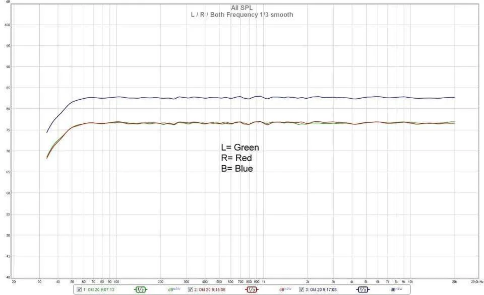

Abhörsituation:
Ultralinear F- gang +/- 1dB bei offiziellem 1/3 Smoothing...
Ungesmoother F-gang ( Stereo ) im Anhang:
https://recording.de/threads/yamaha-ns-10-m-besonderheit.205315/page-3#post-2363033
Impulsantwort, steht weiter oben im Thread, grünes Capture.
