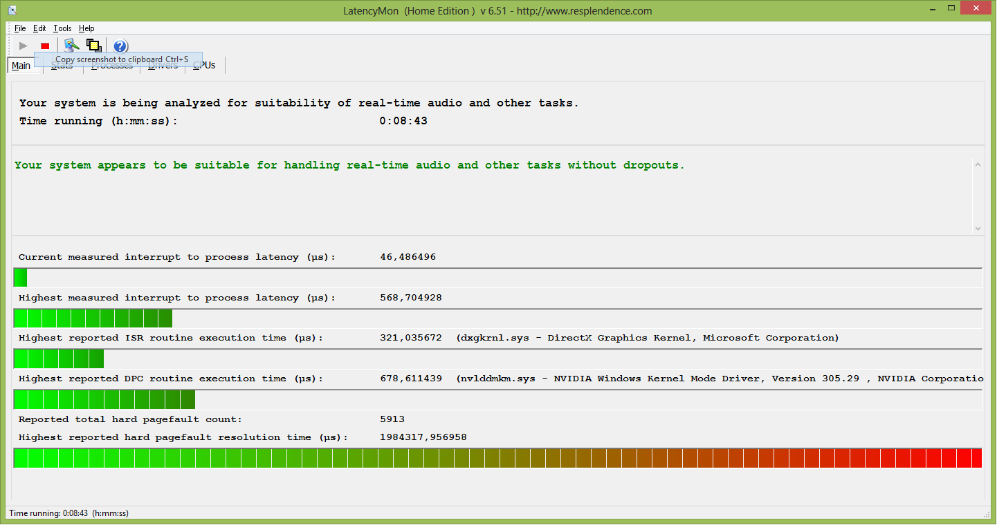

habe nun eine globale Latenz von 18 ms... danke Mr. P ... werde mir noch das mit dem Pagefaultfehler anschauen und mich noch melden
