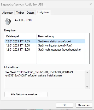

Ich habe jetzt das gefunden - hat das was zu bedeuten ....
... ansonsten würde mir nur einfallen, den Treiber nochmal neu zu installieren (wobei der heute ganz frisch von PreSonus runtergeladen wurde)....

Bei Supersol liegt es definitiv an Windows, das Gerät wird erst garnicht gestartet, laut Treiber... Bei dir könnte es an Cubase liegen. Du könntest aber mal schauen, ob das Interface überhaupt aktiv ist in Cubase... Denke mal im Gerätemanager sieht auch alles in Ordnung aus?

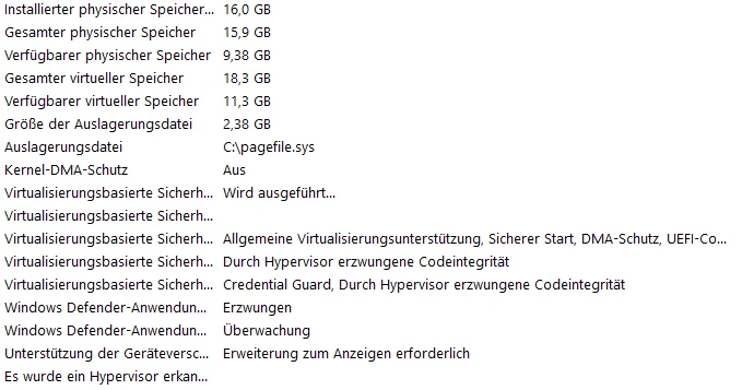

Kurz zum Betriebssystem:
Ja genau - mit Windows 10 auch schon Probleme.

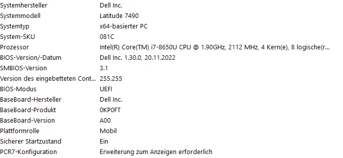

Meine Hardware (ich nehme an, du meinst den Rechner?):
Das Interface wurde ursprünglich mal an einem Mac betrieben (es ist schon etwas betagter - so aus 2009 würde ich grob schätzen). Habe dann lange lange gar nix damit gemacht und dann unter Win 10 betrieben mit besagten Probleme. Ich habe aber immer nur ganz sporadisch mal was aufgenommen und dann war das nicht so superlästig. Da ich aber jetzt mal mehr machen möchte ist es doch arg lästig.

Ok alles klar, Windows 11 22H2... Der letzte aktuelle Treiber bei Presonus ist von Dezember 22, denke mal der Treiber wird an die Windows 11 Version angepasst sein... Ein neues Interface ist ja nun schon unterwegs, solltest dann keine Probleme mehr haben...
