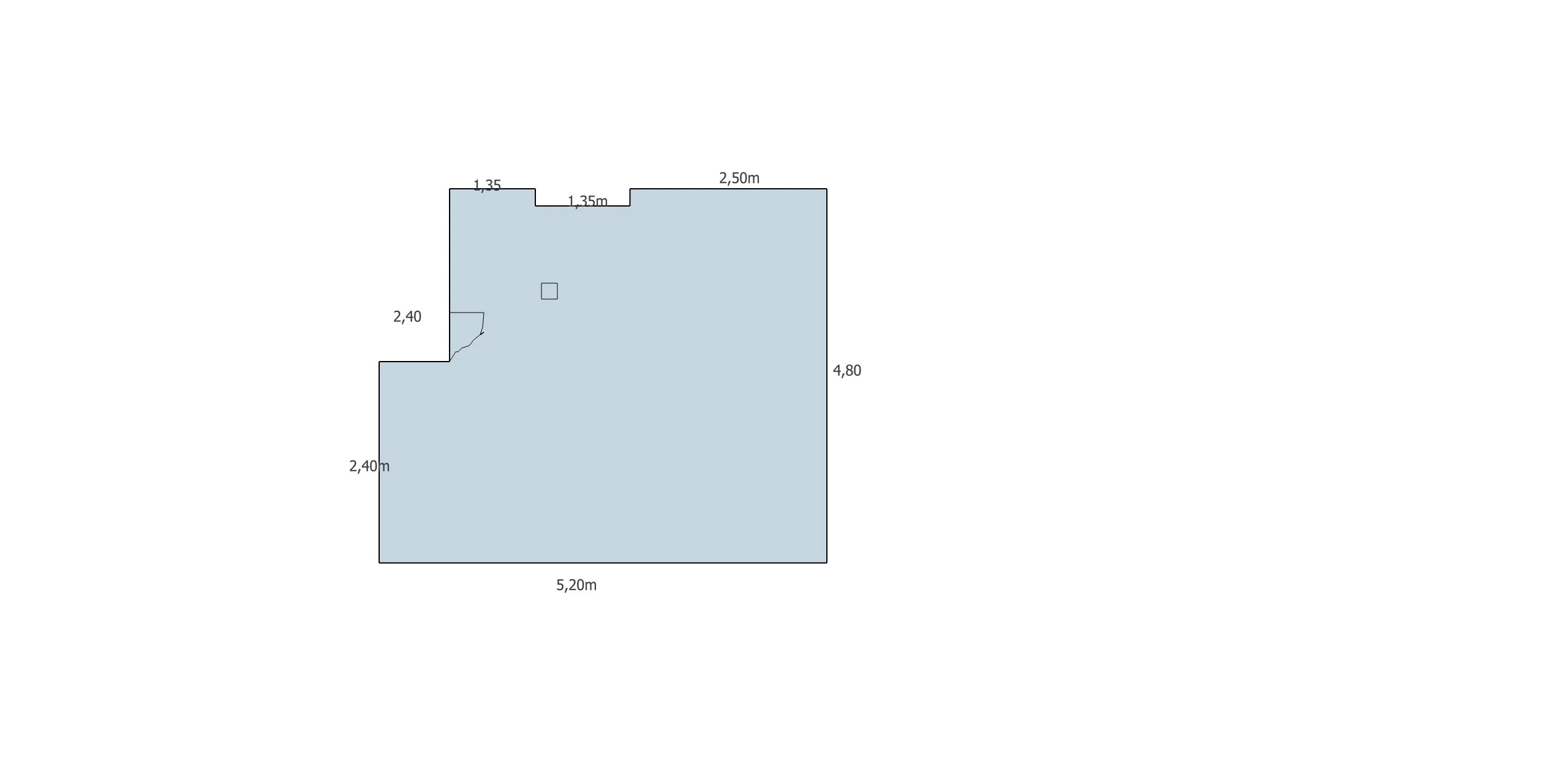

Kannst du mal nen Grundriss zeichnen?
Wird das denn überhaupt was bringen? Die ganzen schrägen werden doch in einem Grundriss nicht berücksichtigt? Oder meinst du es wegen den Maßen?
Ich würde mir gerne nen Überblick verschaffen wo man ggf. nen Tisch platzieren könnte.
Die perspektivische Verzerrung macht mir nen Strich durch mein Vorstellungsvermögen.
Hier, ist einigermaßen Maßstabsgerecht, zumindest sind das nur +/- 15cm die da abweichen könnten.
Nur oben ein kleiner Fehler, die Seiten oben sind 1m, die Längere nur 2meter lang

Ich würde mich an die 5,20m-Wand vor das Fenster stellen mit dem Schreibtisch.
Optimal ist zwar anders, aber viel mehr kann man kaum rausholen aus der Situation.
Nicht lieber den Tisch zwischen Wand und Säule, dann kann man hinter sich ggf noch Akustikelemente anbringen? Was wäre der geeignetste Aufnahmeort? Leider ist die Deckenhöhe bei 2,20m, Frühreflexionen sind also vorprogrammiert.
