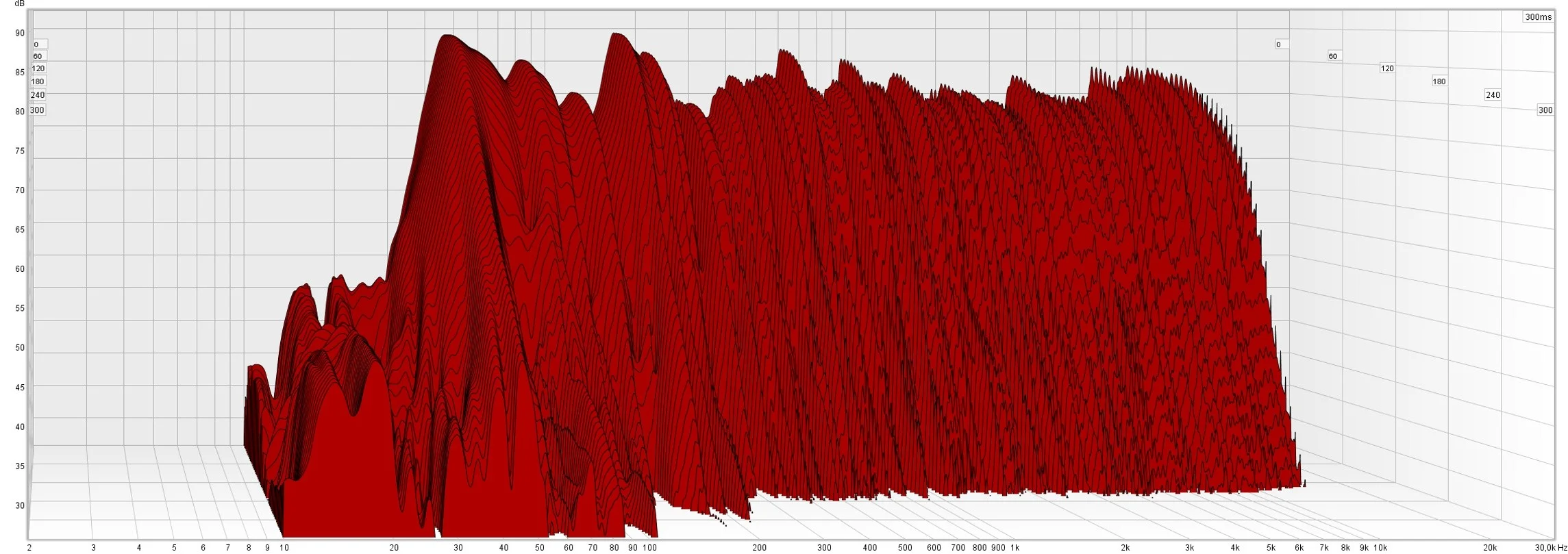

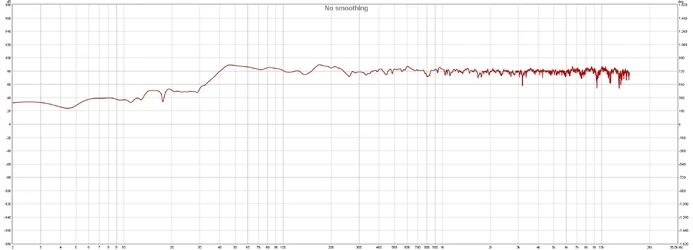

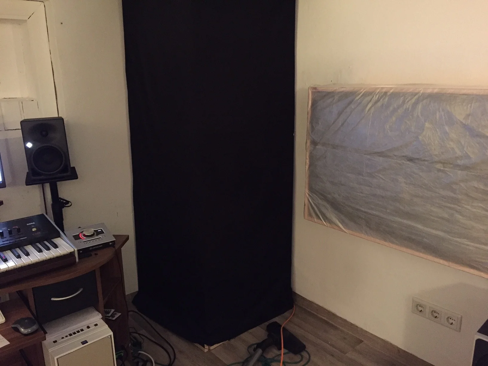

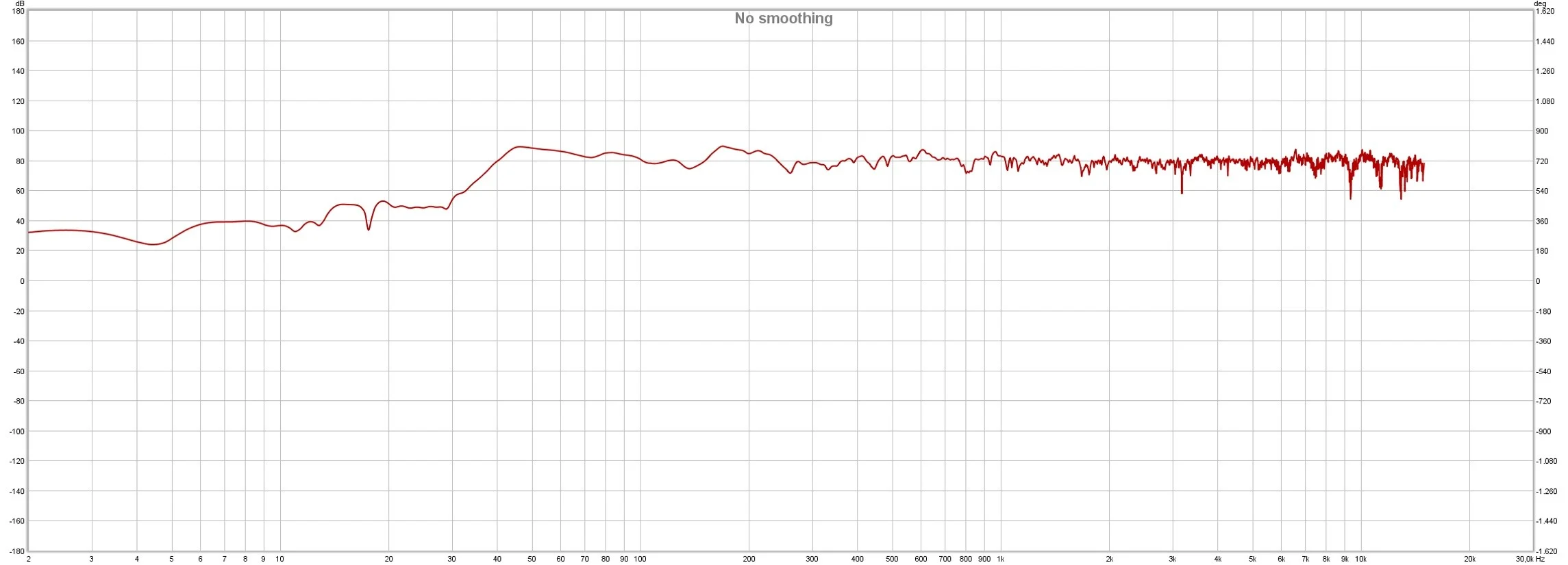

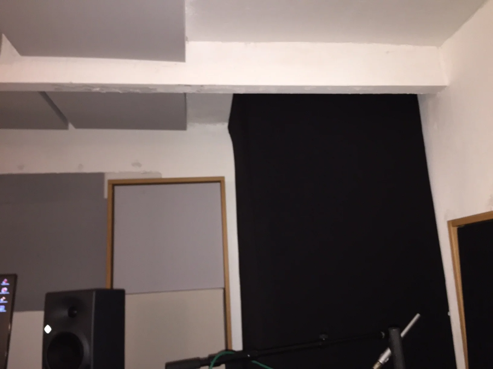

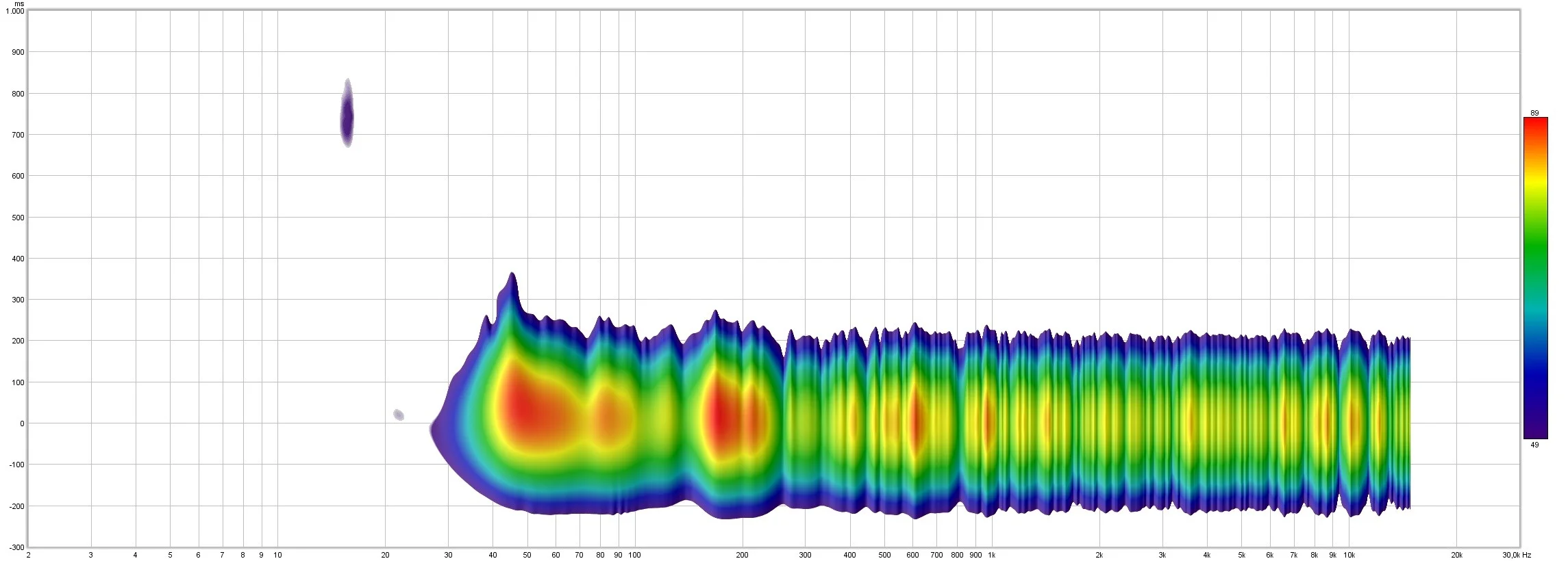

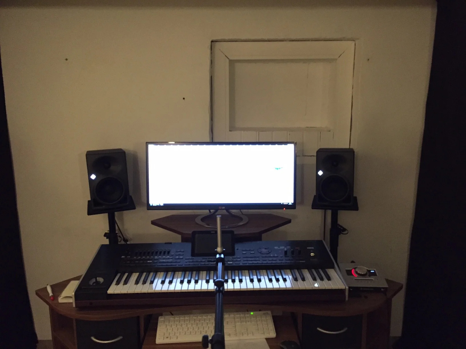

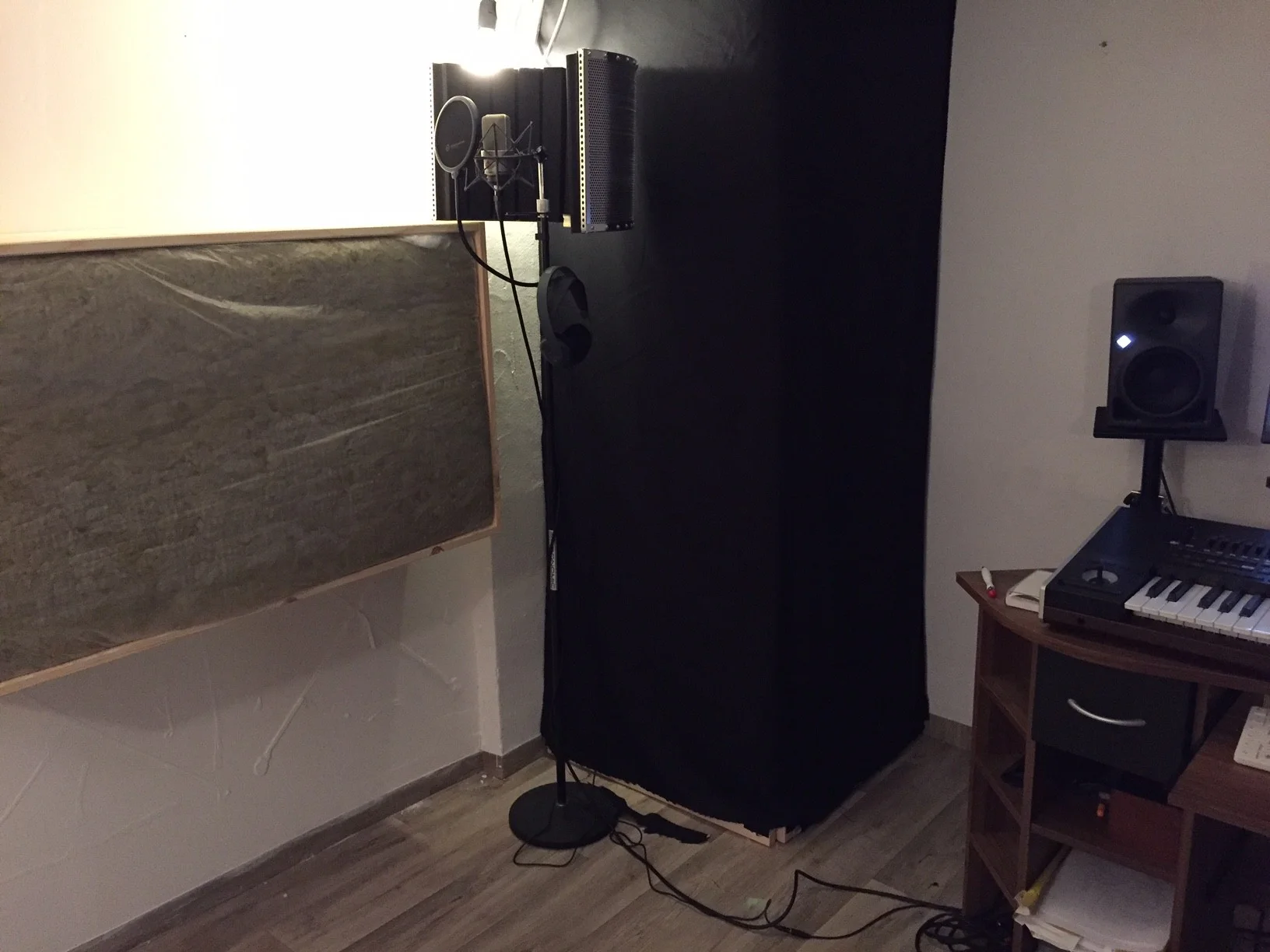

Hallo ihr lieben ,
ich war über längere Zeit heftig erkältet gewesen. Ich habe in meinem Raum 2 neue Absorber gebastelt / 30 cm dicke Sonorock jeweils an linke und rechte Wand ( danke an synthpark ) . Die Decke über Monitor werde ich noch im Griff nehmen ( anfang der Woche ). Ich habe die Monitore etwas weiter auseinander gestellt ( momentan ca. 1,20 m ) davor waren es 1 meter. Ich weiss nicht ob sich da was getan hat bzw verbessert hat. Würde mich über jede Feedback sehr freuen. Ich hoffe ich kann mal bald in den Raum richtig mischen bzw mastern.
Link zum Herunterladen
https://we.tl/4cb1G0rpuP
LG
Sunnyboy
