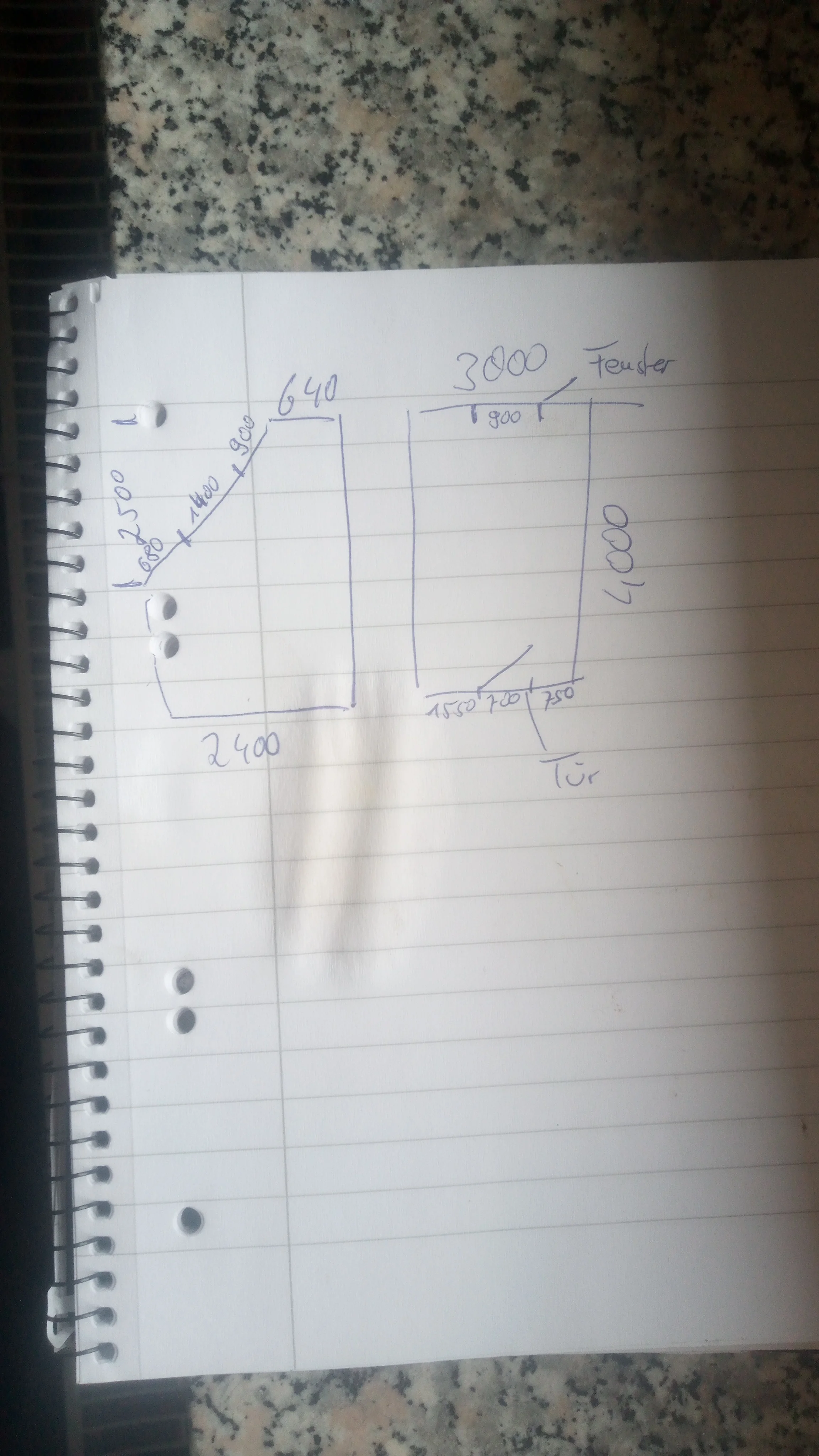

IMG_20230917_172705274.webpIch mache mir gerade so meine Gedanken, wie ich meinen zukünftigen Hörraum einrichten soll. Da ich sehr sehr wenig Platz habe und meine Dachschräge akustisch nicht einschätzen kann, hätte ich hierzu eine Kurze Frage.
Würdet ihr die Lautsprecher eher auf der Türseite oder der des Fensters stellen? Also nicht falsch verstehen. Ich möchte keine komplette Auslegung. Ich bin mir nur etwas uneins, wie sich die Schräge betreffend Reflexionen auf den Klang auswirkt. Daher müssten sie denke ich dort stehen, da ich dann auf der Türseite normale Wände habe, was denke ich besser für die Räumliche Abbildung ist. Andererseits wenn ich den Bereich hinter den Lautsprechern isolieren, hab ich evtl ein Problem mit der Feuchtigkeit, da es ja die Dachschräge ist.
Ich glaube ich formuliere die Frage noch einmal anders.
Was würdet ihr vorziehen? Die Dachschräge hinter einem und dafür was die Isolierung angeht weniger Probleme?
Oder
Ist die Dachschräge im Rücken so katastrophal, dass es sich in jedem Fall lohnt sich Gedanken betreffend Dampfdiffusion zu machen?
Eigentlich dürften in diesem Fall auf dem Langen Weg gar keine Moden entstehen. Oder liege ich da falsch? Wenn dem so ist, wäre die tiefste Mode bei 57Herz 0 1 0.
Allein schon aus Sicht der Ergonomie empfehle ich dir, an die Schräge zu gehen!

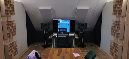

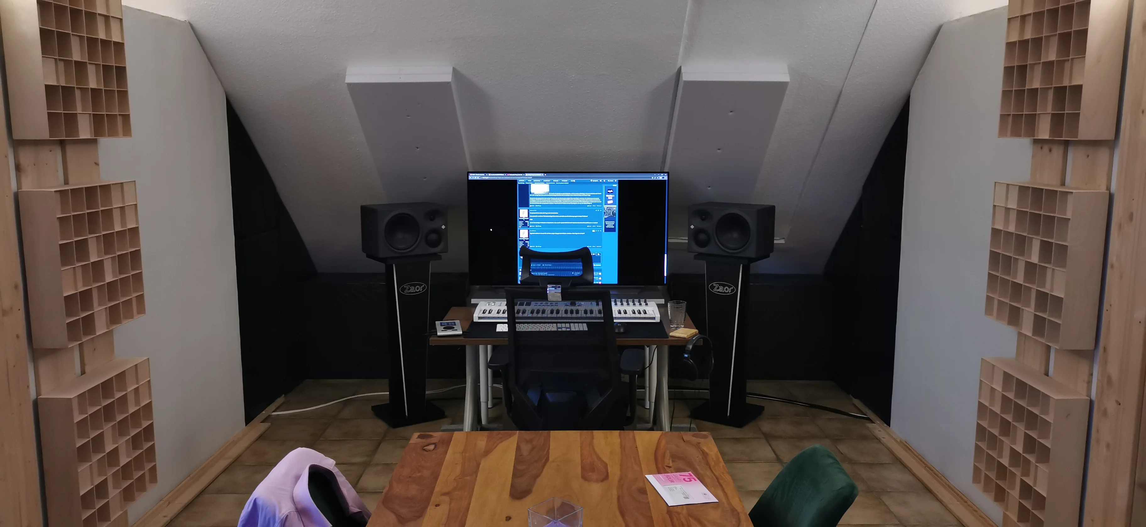

Ich habe eine ähnliche Situation und so sieht es momentan bei mir aus:
Solange du Absorber an der Schräge hinter den Lautsprechern hast, die wenigstens bis in den Grundtonbereich einigermaßen absorbieren, dann wird sich die Schräge zumindest nicht auf die räumliche Abbildung auswirken.
Auf Dampfsperren habe ich verzichtet und nach mittlerweile zwei Jahren (noch) keine Probleme. Die 30cm dicken Seitenabsorber haben halt einen Wandabstand von 10cm, also kommt da nicht viel Material in Kontakt mit den Begrenzungsflächen. Ich möchte aber darauf hinweisen, dass ich kein Bauingenieur bin und ich vielleicht einfach nur Glück mit der Bausubstanz habe.
Wenn du wirklich ganzflächig absorbieren möchtest, dann gäbe es natürlich noch die Möglichkeit, die Absorber generell mit einem Abstand zu montieren und den Hohlraum dahinter aktiv zu belüften.
