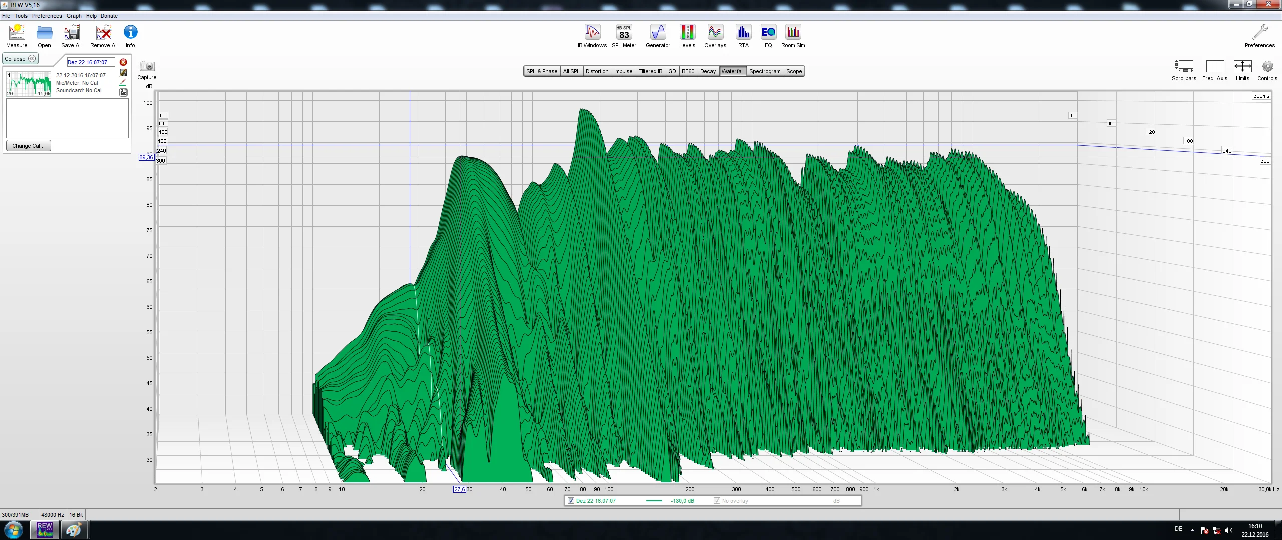

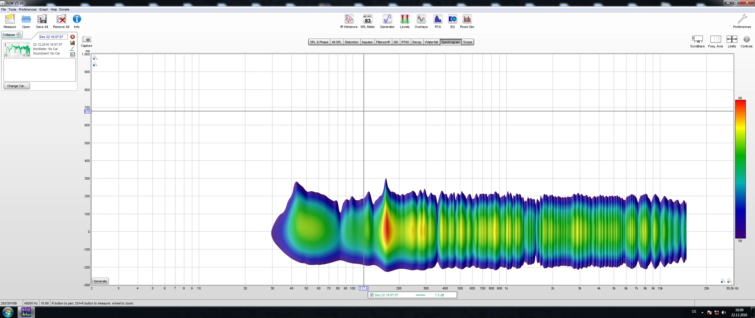

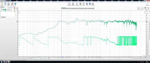

@synthpark also die 165 hz mode ist linke seite und rechte seite angemessen. Hinter die Monitore auch. Es ist ca. 1 meter hinter hörposition am lautesten und wenn ich mich dort auf die spitzen stelle ( decke) wirds noch lauter....
Ich habe die Monitore von der Wand ca. 50 cm nach hintern gerückt und linke rechte seite alles genau symmterich gestellt.

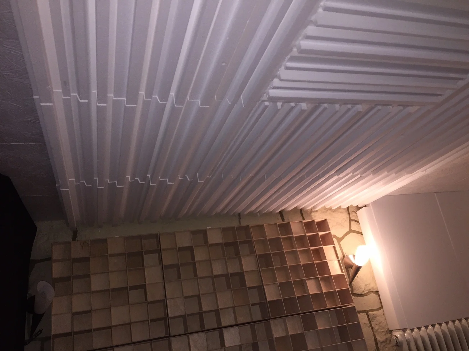

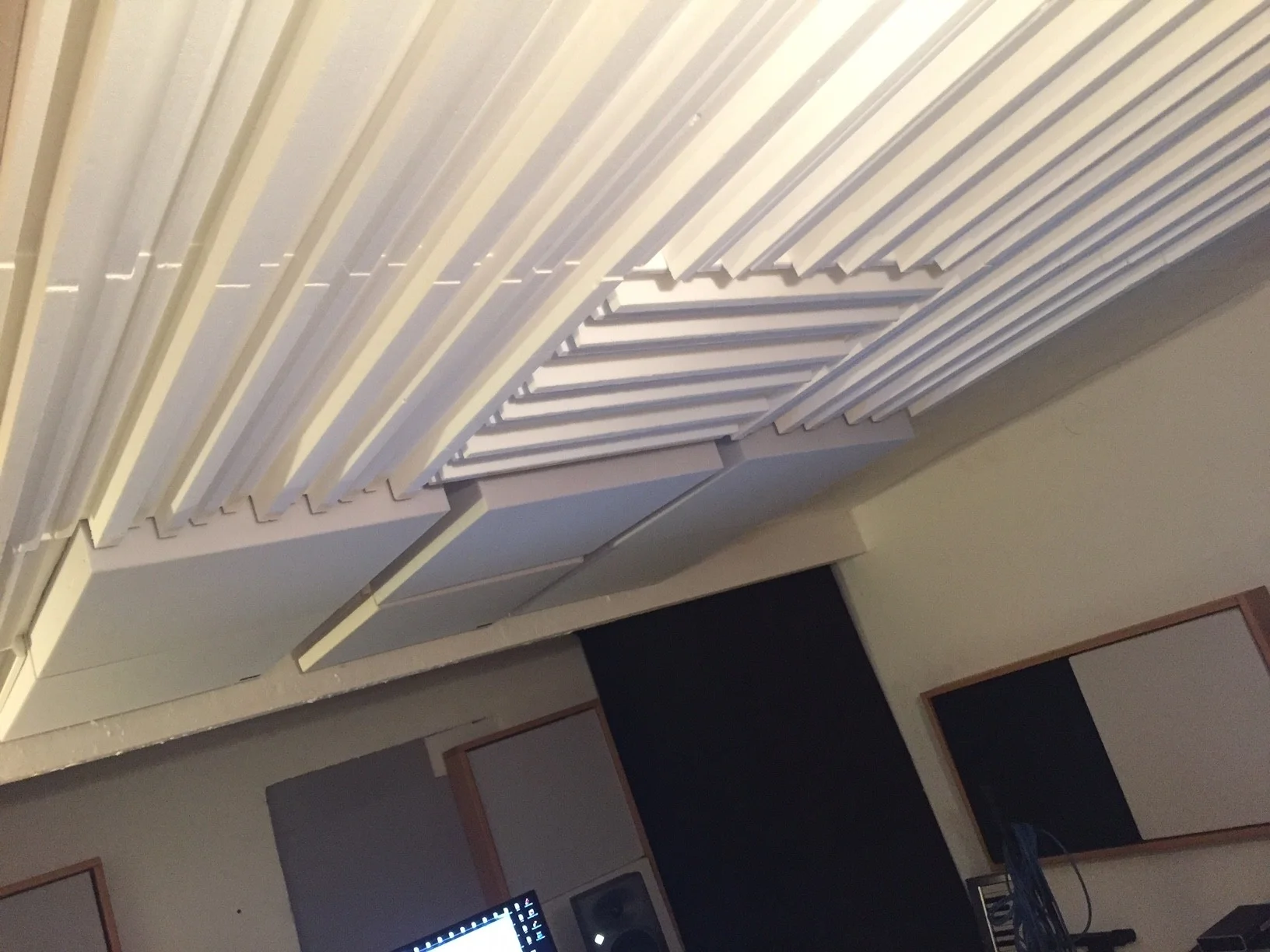

Ich hatte damals Styropor Diffus bei Thomann* geholt da meine Decke sehr schrecklich aussah und habe mir dann gedacht dann hol ich einfach Styro Diffus und montier sie dahin. Das war wohl bestimmt net so eine gute Idee oder?{#}
schwieirger Fall ... das sind Diffusoren, nehm ich an.
Wie hoch ist Decke eigentlich? 2 Meter, mehr als 2 Meter (ohne Diffusoren)?
Die Decke ist genau 2 Meter , mit diffus an der decke 1,95m

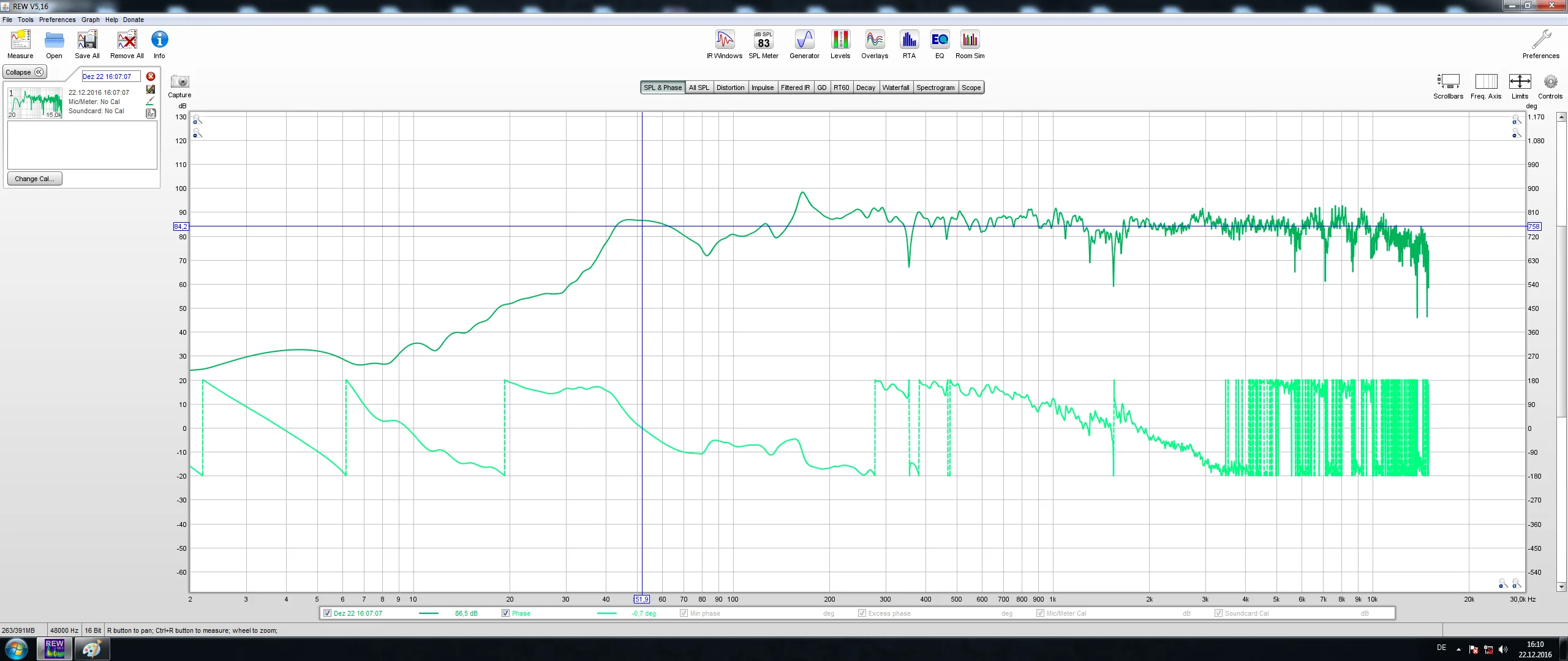

P.s hast du dir die neue Messung mal grob angeschaut? Da sieht es im Spectrogram etwas besser aus als die letzte Messung oder?
mdat wäre besser
