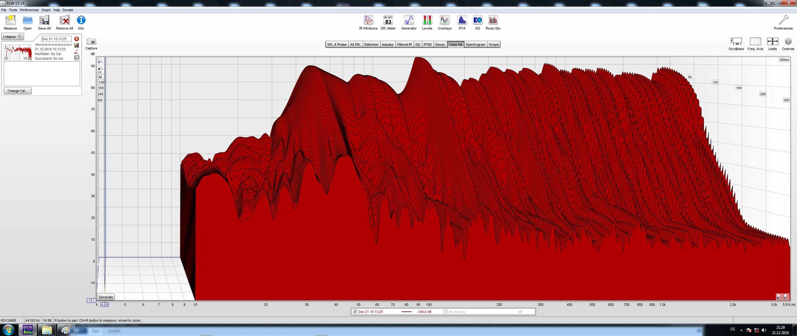

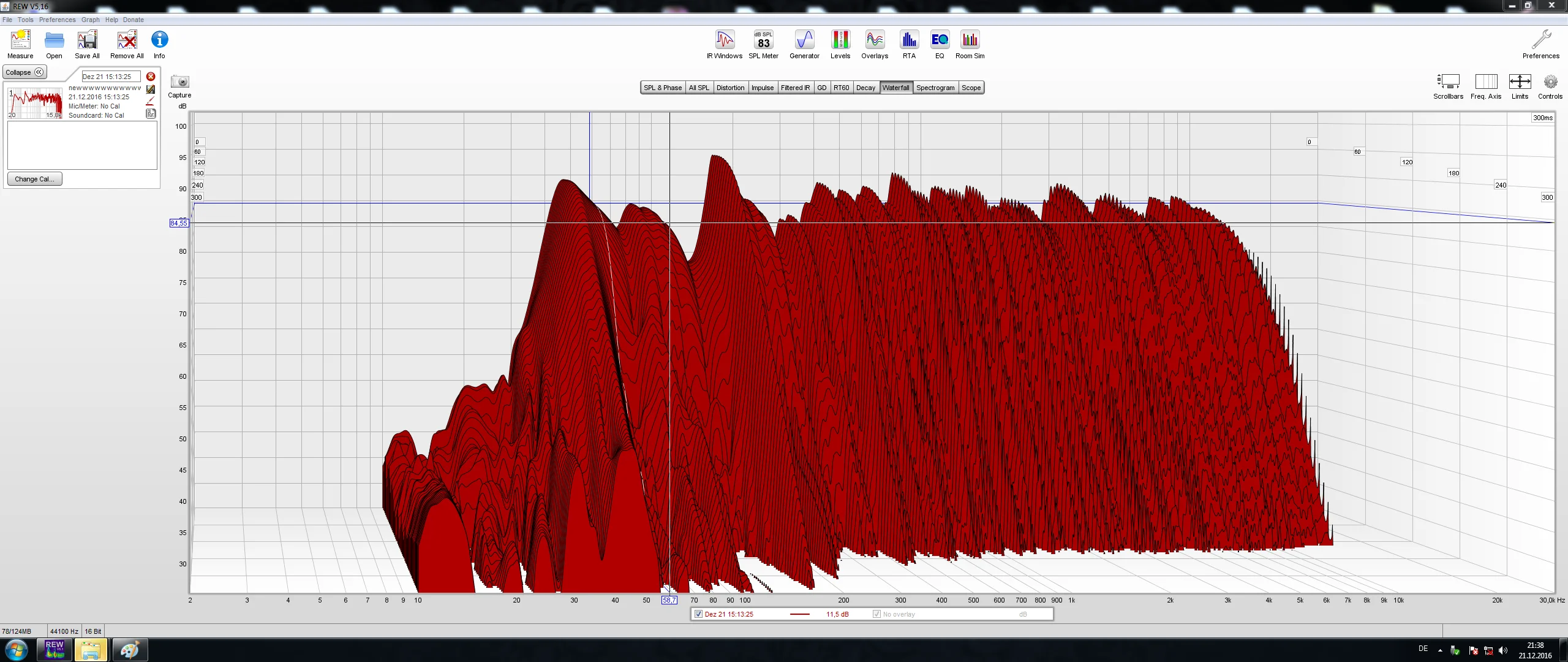

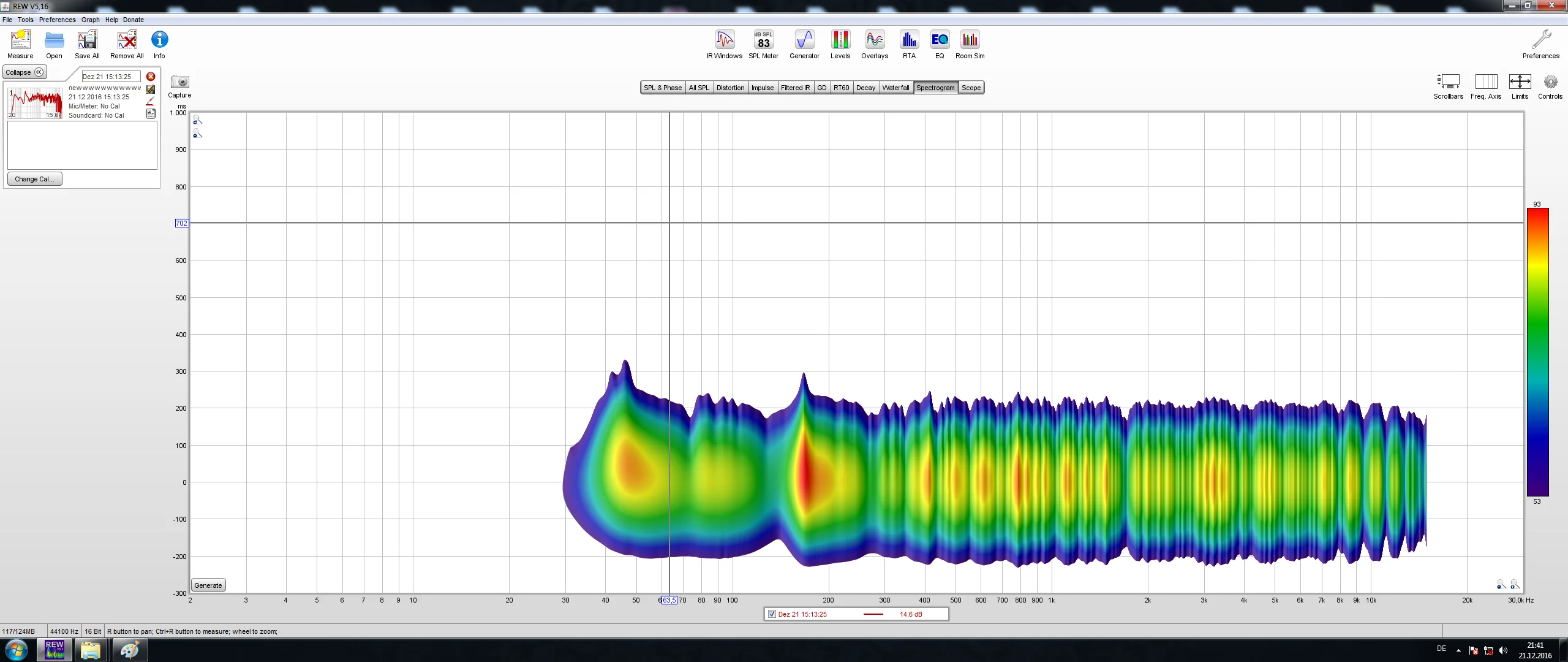

Hallo ihr Lieben ,
erstmal finde ich diese Forum sehr Interessant und sehr Hilfreich , bin nicht lange dabei aber ich finde diese Seite einfach Klasse.
So zu mir : Ich habe verdammt viel Geld für Akustikmodule + Pc+Interface+Mic etc ausgegeben obwohl ich das Hobbymässig mache. Aber trotzdem bereue ich das nicht ( wenn schon denn schon ;)
Ich habe heute den Pc Tisch + Monitore weiter an den Wand gerückt und leider kenne ich mich mit der "Messungen beurteilen " überhaupt nicht aus. Ich würde mich sehr sehr freuen wenn jemand meine Messung file runterladet und es mir bewerten könnte. Denn ich habe viel an Akusikmodulen bei Hofa ausgegeben und ich hoffe das es sich gelohnt hat.....
Hier könnt ihr den file herunterladen : https://we.tl/zjkISIelAB
P.s mein Raum ist Quaderförmig : Länge + Breite fast gleich & Höhe 2 meter. Die Skizze wie ich es aufstellen soll hatte mir ein Hofa Mitarbeiter erstellt aber ich fand in dem Bereich wo ich saß klang es nicht richtig ( dumpf - verfälscht ) . Deswegen habe ich hier im Forum einige Sachen gelesen und habe mal selber experimentiert. Die Bassabsorber von Hofa habe ich verkauft und habe dafür jeweils in jeder Ecke 2 Sonorock aufeinandergestellt ausser 1 Ecke da die Tür ist " Leider ;( Ich hoffe einer von euch kann mir n Tipp geben falls er meine Messung sich mal anschaut was ich noch machen könnte bzw ob die Messung vollkommen ok ist.

Sieht meines Erachtens auf den ersten Blick garnicht so schlecht aus.
Sieht "spitze" aus ...
man ist vom Optimum noch meilenweit weg. Vielleicht mal lieber abwechselnd messen und optimieren statt einfach "Monitore an die Wand" zu stellen wie manche hier predigen. :)

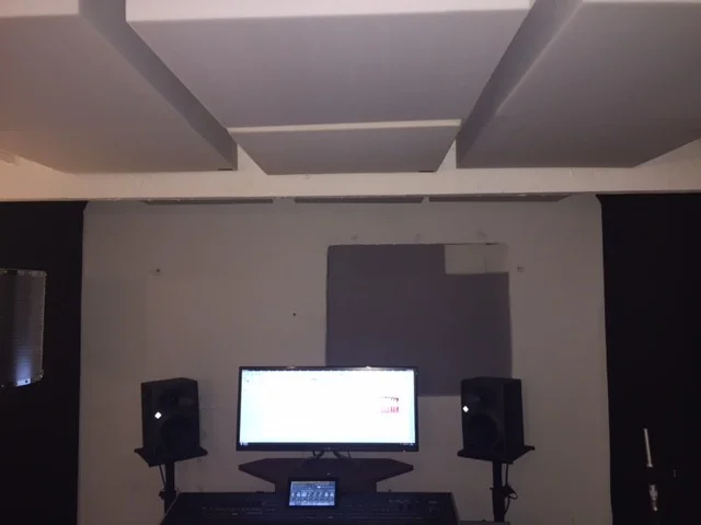

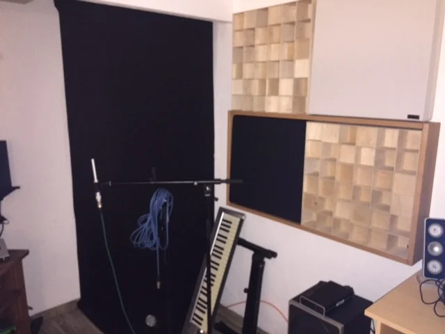

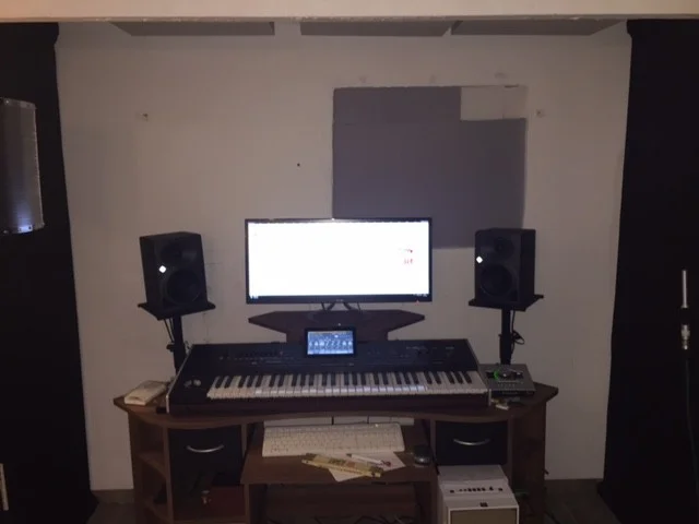

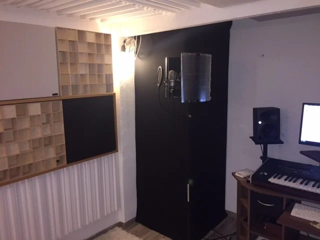

Da die Monitore jetzt ganz nah an der Wand ist habe ich die Absorber dahinter weggemacht. Ich dachte mir da ( links+rechts) die Basstraps von Sonorock ( schwarz ) stehen bräuchte ich evtl kein Absorber hinter die Monitore. Habe paar Bilder hochgeladen , evtl kann mir da jemand ein Rat geben was ich noch an der Messung bessern könnte.
Vielen Dank im vorraus

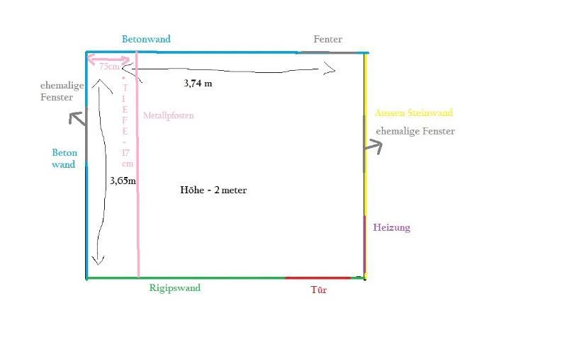

Das kann ich dir sagen:
Der Raum ist quadratisch und niedrig. Die Seitenlänge hast du nicht angegeben, aber nach den Fotos zu urteilen ist der Raum auch noch klein.
Mit Diffusion brauchst du unter den Gegebenheit gar nicht anfangen. Bringt gar nix.
Du kannst nur Sonorock da reinstopfen, so viel wie irgendwie geht.
Sinnvoller wäre, dir eine andere Bude zu suchen.
Schieb doch erstmal die Monitore weg von der Wand Richtung Raum und schau, ob das was bringt.
Mach Dir Gedanken, wo Du sitzt. Bei 1/4 der Raumlänge? Das wäre unter Umständen besonders schlecht. Bei 1/2 (Mitte) auch. Hast du auch genau da gemessen, wo Du sitzt? Messmikro auf der richtigen Höhe, Ohrhöhe? Das alles zählt mit. Experimentierfreude ich angebracht, da kann man kaum ne Ferndiagnose stellen. Wenn ie Monitore genau auf halber Raumhöhe spielen, ist auch meist grottig.

Kannste die Rigipswand rausreißen?
@echrausch hmm wir haben vor paar monaten die rigipswand aufgestellt , mein studio raum war früher ein bar. Sagen wir mal so ich reiß die Rigipswand raus... was kommt danach? Wie soll ich dann vorgehen?
P.s Haste dir mein REW Messung angeschaut? Kannst du dazu was sagen ?
Vorsicht! Eine Rigipswand ist auch ein potenter Bassabsorber. Möglicherweise wird die Situation durch die Entfernung sogar noch schlechter. Vielleicht helfen aber auch Löcher in der Wand. Schwierige Situation....
Was kommt danach?
Du hast mehr Platz und kannst ggf. dicke (Betonung DICKE) Superchunks in alle Ecken bringen. Das geht momentan schon durch die ungünstige Türposition nicht (die habt ihr blöd eingebaut).
Dazu kommt dann eine per se schon bessere Raumgeometrie (Quadrat ist unvorteilhaft).
Dann könnte man vielleicht noch die oberen Raumkanten behandeln.
Und du hättest dann eine Raumgröße, wo man wahrscheinlich sinnvoll mit Diffusion arbeiten kann.

Sind die Messwerte so schlecht das ich aufjdenfall ein neue Raum suchen muss? :(

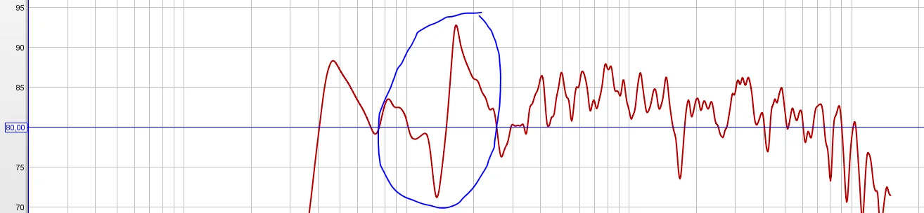

Deine Nachhallzeiten sind gut genug, der Frequenzgang im Bass ist es nicht. Nachhall beruhigt sich nämlich viel schneller als der Frequenzgang. Vor allem, je kleiner der Raum ist, weil der Schall in kurzen Abständen Reflexionen erfährt.
Ich würde folgendes machen: du hast zwei Problemfrequenzen zwischen 100-200 Hz. Ich würde erstmal rausbekommen, welche Moden das sind. Eigentlich müssten deine Bassabsorber wirken. Wie hast du sie exakt gebaut? Deine Messungen basieren hoffentlich auf einem richtigen Messmikro, oder? Falls nicht, sind die Messungen aussagelos.

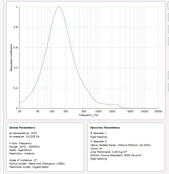

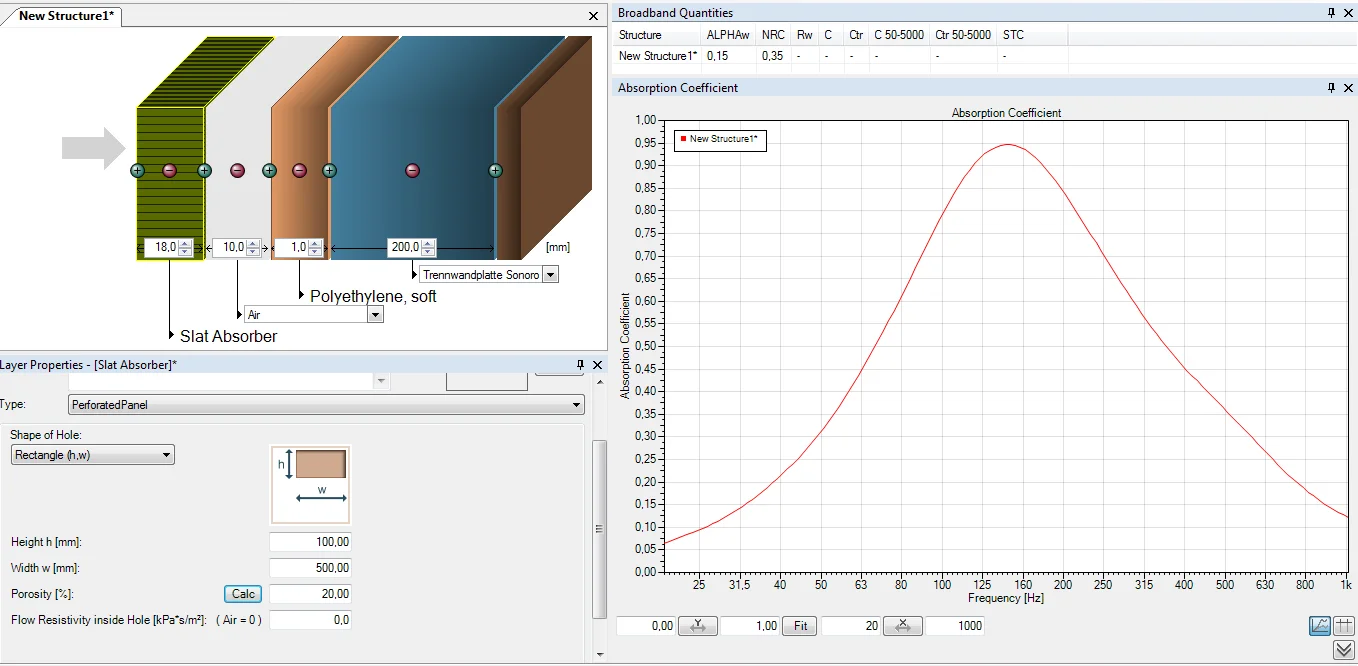

Bei den Pegelmaxima kannst du ansetzen. Wenn die Decke effektiv ist (großer Schallpegel), oder nur an den Kanten, kannst du ein paar Resonanzabsorber anbringen. So ein Eckabsorber mit Verlattung wäre prinzipiell auch ein Resonanzabsorber, nur halt stark bedämpft.
Auf der Seite hier kann man sich Lagenaufbauten zusammenstellen. Zum Beispiel unten. Die Folie mit 50 gramm / qm ist als Limb Membran eingebracht. Wirkt von 100-200 Hz bei nur 24 cm Tiefe. Eine Simulation mit einem zweiten Programm, Soundflow, ergibt in etwa das gleiche Ergebnis. Alternativ baut man sich zwei schmalbandigere Helmis, die jeweils nur auf eine Frequenz wirken, dafür aber mit Wirkungsgrad 1.

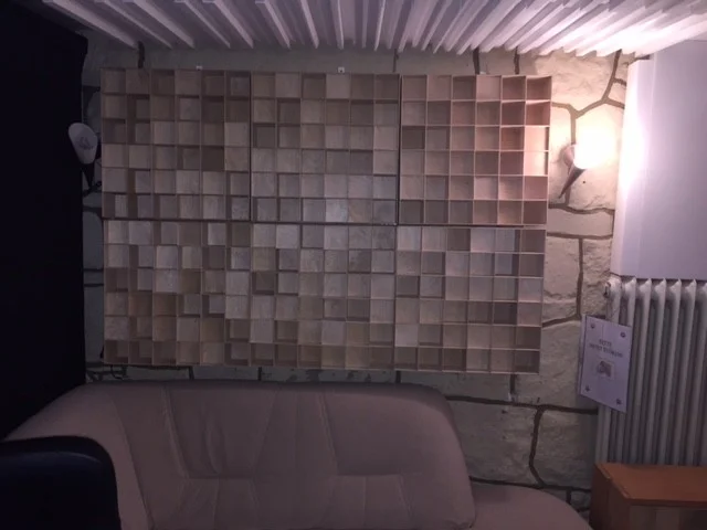

@synthpark erstmal vielen dank für die Analyse und deine Tipps. Also ich habe im Baumarkt 6 Sonorocks geholt und in jede ecke jeweils 2 aufeinander gestellt. Ich habe es erstmal mit nem dünne Malerplane + )Dampfbremsfolie umwickelt , habe mir dann im amazon stoff gekauft + holzlatten im baumarkt. Es sind in 3 Ecken , die eine Ecke geht leider nicht da die Heizung + Tür steht. Ich hoffe ich habe es richtig gemacht mit den Folien. Apropo Helmholzresonator , ich habe eins im anderen Raum liegen , den hatte ich mit nem Kollegen auf 45-46Hz Mode brechnet , wo wir dann neu gemessen haben hat sich die Mode von 45-46 auf 47-48 Hz verschoben , ich hatte es dahin gestellt wo es am meisten dröhnte und wenn ich mein Hand drangehalten habe hörte man den unterschied das lauter wurde ( also wir waren schon aufm richtigen weg) Wie gesagt weil die Mode beim messen um 1-2 hz nach rechts gesprungen ist habe ich dann kein Sinn gesehen und es weggestellt.
Eine Frage zu Diffusoren hinter mir an der Steinwand , soll ich die 6 Hofa Diffus + linke diffu + rechte diffu an seitenwänden ( siehe bild) alles abmontieren?
