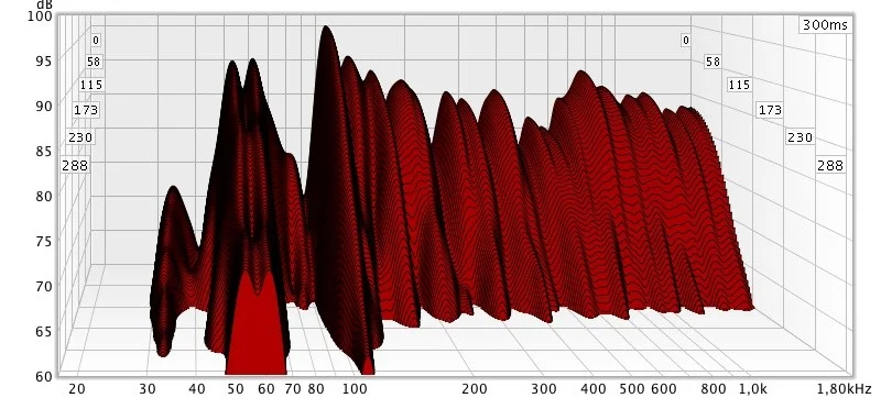

Hallo Gemeinde,
hier meine Raummessung mit dem Behringer* ECM8000.
Der Raum ist akustisch unbehandelt.
Super viel räumlichen Spielraum habe ich leider nicht, da es jetzt schon gut zugestellt ist.
Diese Messung entspricht so ziemlich dem, was ich in diesem Thread hier beschrieben habe (bis auf das tiefe Tal bei ca. 80 Hz):
https://recording.de/threads/einzelne-raum-mode-entschaerfen.238570
Die Raummaße betragen ca. 4,85m Länge, 3,20m Breite und 3m Höhe.
Ab hier würde ich mich über ein klein wenig Hilfe freuen und sage schonmal Danke!

Lad die Messung bitte hoch. Ist besser wenn man die selber im Programm anschauen kann.

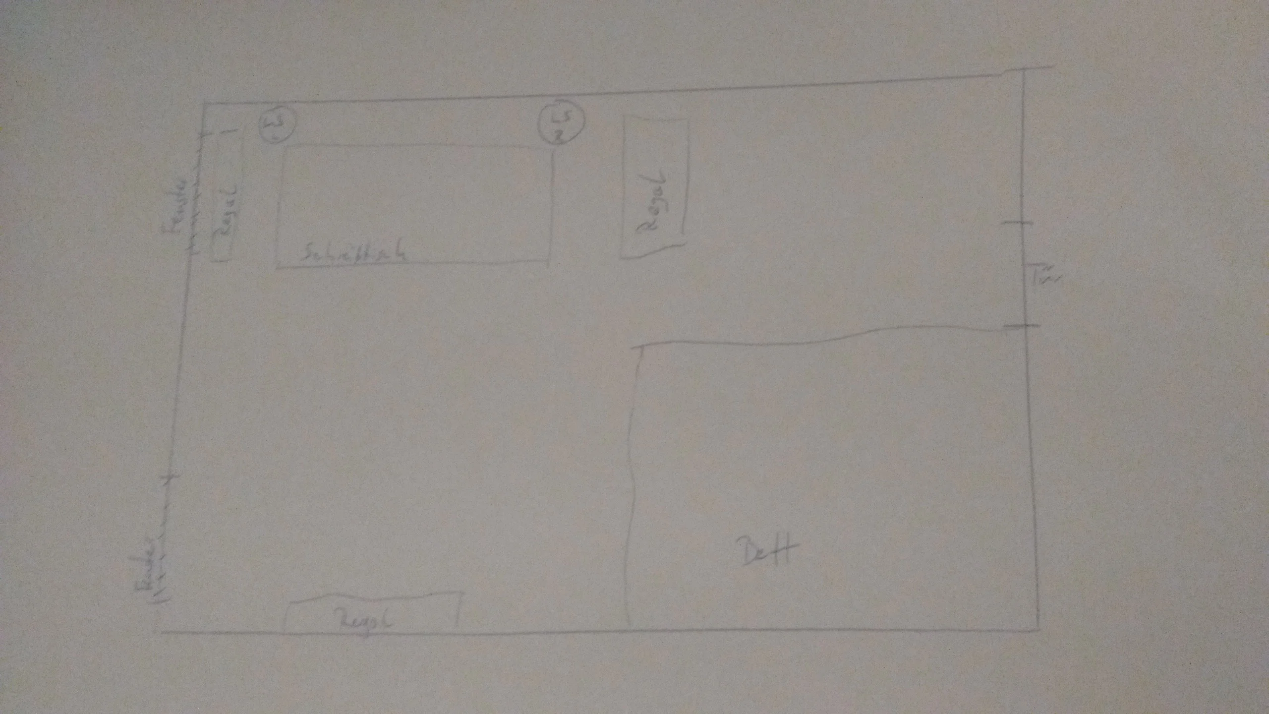

Ok und was soll jetzt passieren?
Ich mein dein Raum hat schon einige Probleme.
Ich denk nicht dass dir es jetzt groß was bringt wenn man die dir einzeln aufzählt oder?
Aber was willst du jetzt tun.
Dein letzter Stand war mehr oder weniger dass du nicht mal die Boxen verschieben kannst im Raum und dass du auch keine Platz für Treatment hast. Hat sich daran was geändert?
Was ist das für ein Raum?
Was steht alles drin?
Ja, viele Möglichkeiten gibt es leider nicht.
Ich sehe da nur zwei, mit denen man etwas probieren könnte.
Links und rechts, neben die Lautsprecher ein paar Bassfallen (dafür könnte ich eine wenig Platz schaffen.
Oder die ganze Konstellation zu den Fenstern (nach links) drehen. Dann dort in den Ecken Absorber installieren.
Ggf. könnte noch ein Segel weiterhelfen.
Das wären jetzt so die Machbarkeiten, die im Raum stehen.
Meine Frage ist, bringt es überhaupt was, da anzusetzen? Bei so wenig potentziellen Möglichkeiten.
Es ist halt ein all in one Raum, dummerweise.
Hier mal eine kleine "Skizze". Sorry für die Unschärfe!
Aber für den groben Überblick passt das erstmal, hoffe ich.
