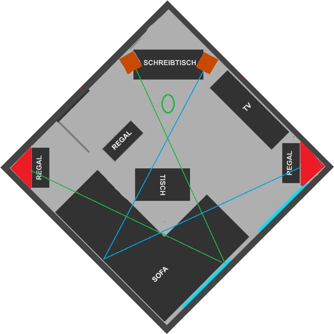

Bin Ich eigentlich der Einzige der sieht, dass der Raum mit 4,5 x 4,5 exakt quadratisch ist, weshalb sich eine 45er Anordnung anbietet? Ich habe jetzt die Beiträge nur überflogen, aber nichts dergleichen gelesen oder gesehen. Also Schreibtisch um 45 Grad drehen, Monitore an die Wand und Basskorrektur nutzen und fertig ist die Laube. Der Rest steht ja schon symmetrisch. Hinten wo das Sofa ist, könnte man Absorber oder Diffusoren aufhängen, bzw dort, wo die Reflektion auftrifft - vereinfacht in der Ecke. Dort massive Absorber hin über die gesamte Höhe und offene Regale davor. Dann die Monitore genau so ausrichten. So entgehst Du z.B. auch der seitlichen Erstreflektion in 90 Grad Räumen.
Reaktionen: FIXXXER und Yacc
  • #93
ah, interessant zu wissen das quadratisch auch vorteile haben kann, bisher immer nur gelesen quadratisch = schlecht.
Reaktionen: FIXXXER

@engineer
so hatte ich es vor, die Ecke hinter dem Tisch dann mit Corner Traps auskleiden und hinter die Boxen breitband Absorber,
zumindest für den Anfang. Die Ecke macht mir aber Sorgen, der Raum ist 2,96m hoch, die beiden Eck Absorber sind jeweils 1,15m
hoch. Wie plaziere ich diese am besten? Fange ich eher oben oder unten an, die komplette Ecke schaffe ich ja auf Grund der Hähe nicht.
Ich denke mal es wäre besser oben anzufangen da der untere Teil so oder so vom tisch "verdeckt" wird!?
