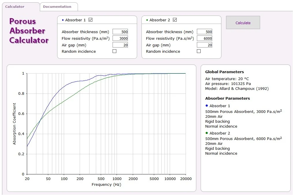

Ich hol mal meinen alten Thread wieder raus, da ich erst jetzt dazu kommen werde, die Bassfallen zu bauen.
Geplant habe ich vier Fallen mit jeweils 50x50cm Grundfläche für die beiden hinteren Ecken.
Was mich jedoch irritiert, ist folgendes: Ich habe etwas mit dem Porous Calculator herumgespielt (siehe Anhang), und da sind die Ergebnisse bei diesem Format mit Thermohanf (blaues Diagramm) viel besser als Sonorock (grün). Lediglich im Tiefstbass wirkt das Sonorock etwas stärker.
Was sagt ihr dazu?
