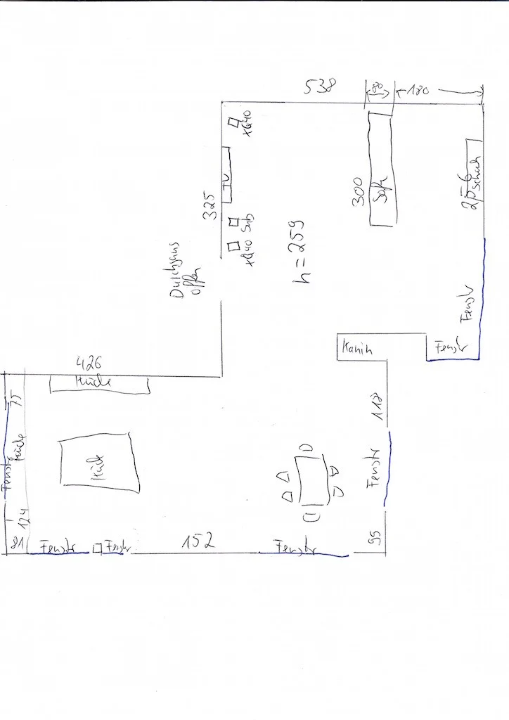

Raumgröße gemäß Grundriß.

Grundriß fehlte

Da der WAF ne Rolle spielt: Wie hoch ist die Decke?
Da ich beruflich ziemlich eingespannt war, komme ich erst jetzt wieder zum schreiben. Die Deckenhöhe ist 2,6m.

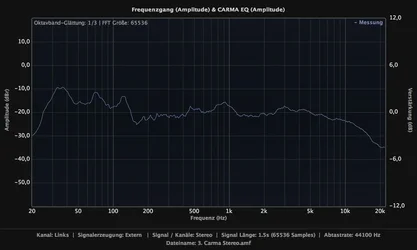

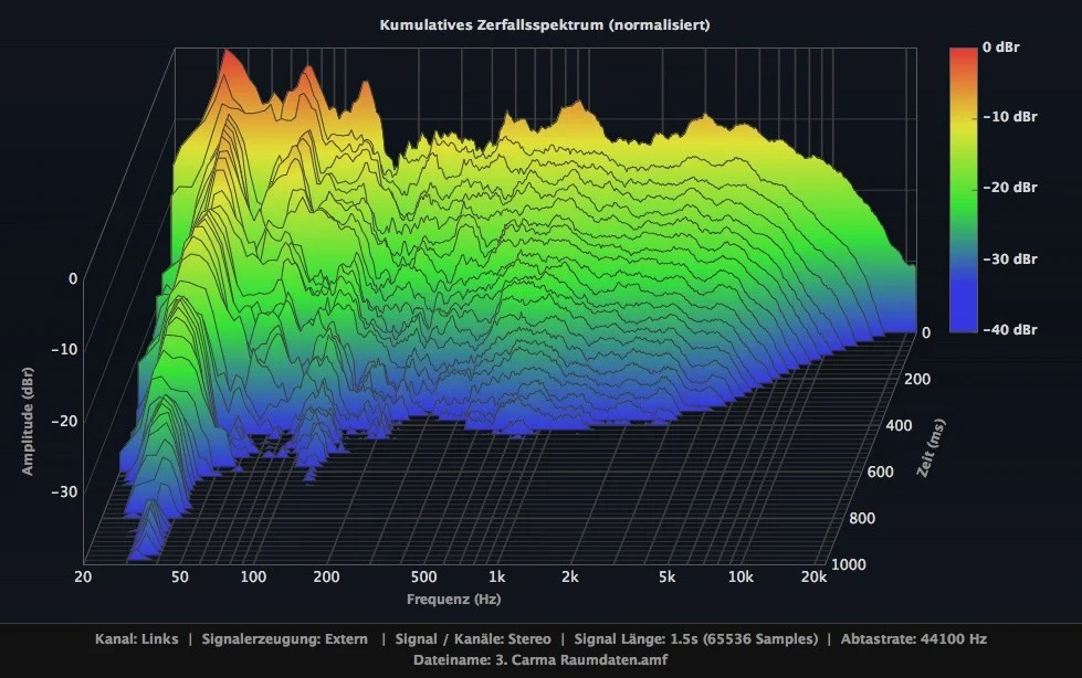

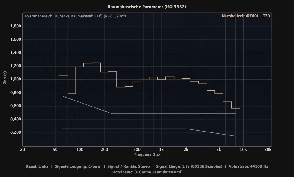

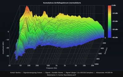

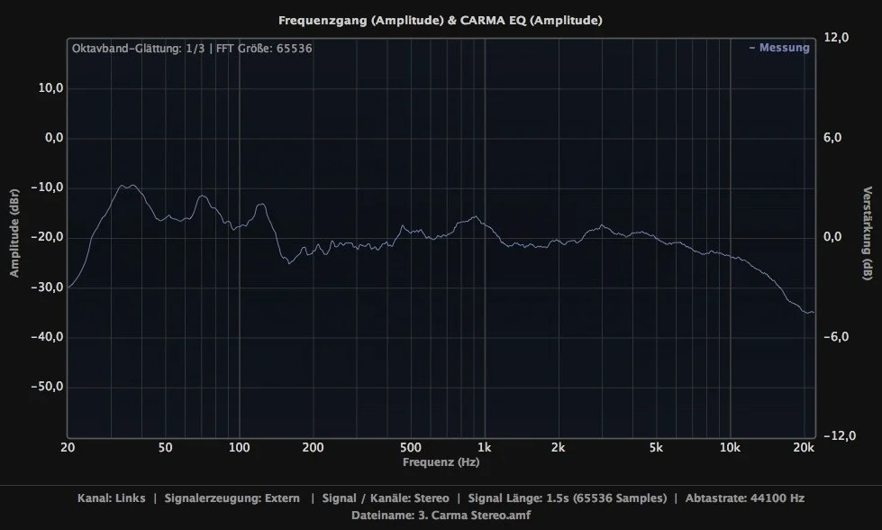

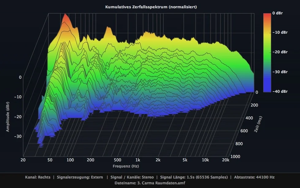

Hier das Wasserfalldiagramm. "nur" mit Carma, da REW mir echt noch ein wenig zu kompliziert es und es immer Fehlermeldungen hagelt.
Irgendwie finde ich aber nicht die Einstellung Wasserfall für Stereo sondern immer nur links oder rechts.

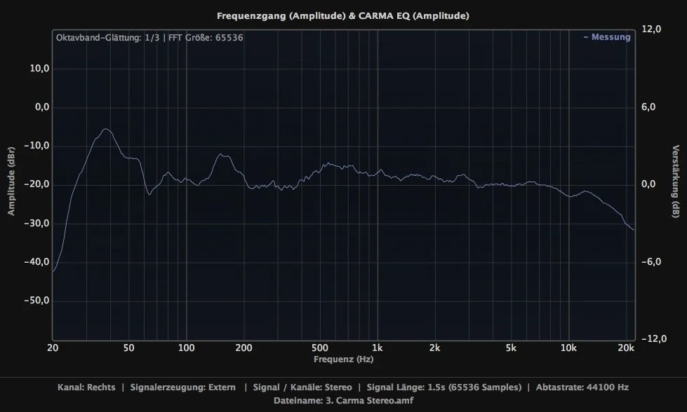

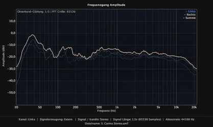

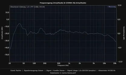

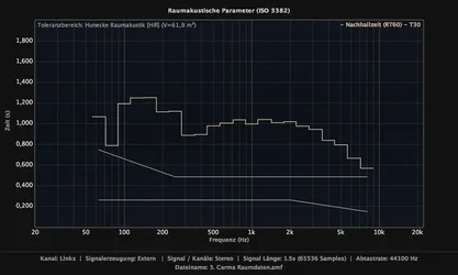

Anbei auch noch mal die Kurven mit Carma.
Das der Raum alles andere als Optimal ist, weiß ich und deswegen suche ich ja Hilfe um was in die richtige Richtung zu ändern.
Vielen Dank im voraus!!!!

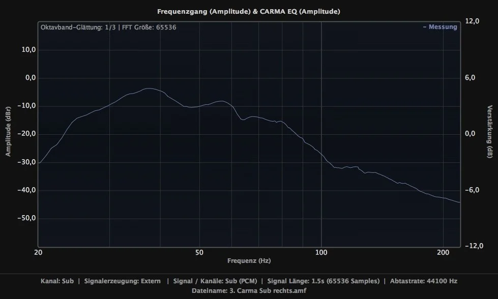

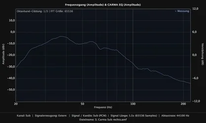

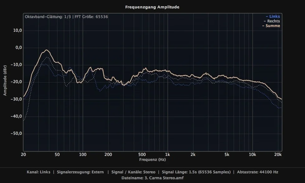

Carma macht immer irgendwelche unerklärlichen Glättenden, weshalb REW empfohlen wird.
Aber tun wir mal so, als würden die Daten stimmen, kann man deutlich erkennen, wie sich die L/R-Unsymmetrie ausprägt und dein Nachhall ne mittlere Katastrophe ist - typisch unbehandelter Raum eben. Außerdem ist der Subwoofer entweder zu laut oder regt ne mördermäßige Raummode an.
Ich glaube das lag an der Sub einstellung. Der Sub ist ein velodyne und stand beim messen wohl auf Game Modus. Was ihn lauter macht....
Soweit kann ich die Messungen auch deuten. Was soll ich nun sinnvollerweise machen. Eckabsorber... Deckensegel (3x2m) ??
Der Nachhall im Mittel-/Hochtonbereich ist echt katastrophal, da muss durch raumakustische Maßnahmen (Möbelierung, Dekoration, Absorption und DIffusion etc.) und evtl. Umplanung der Aufstellung etwas getan werden. Durch elektronische "Helferlein" ist das nichts zu machen. Hier sind ca. 0.3 s anzustreben. Hiervon sind erheblich erst einmal die Wände betroffen. Ein Teppich / textiler Bodenbelag im Sitz-/Hörbereich würde etwas helfen, Deckensegel sind schön und sehr hilfreich, aber auch aufwändig, weil es Probleme mit Deckenleuchten und WAF geben kann, da dadurch die Deckenhöhe optisch abgesenkt wird.
Anm.: Im derzeitigen Zustand kommt da wohl mit Musik- und Filme-Hören usw. nichts Sinnvolles heraus.
Eine Glättung der Messungen mit 1/3 oktav ist zudem sehr "schmeichelnd". Eine Glättung mit 1/12 bis 1/24 oktav liefert da deutlich "realistischere" Werte. Aber dann bitte nicht "erschrecken", da dann die Extreme und die Berg- und Talfahrt des FG deutlich zunimmt ... und aussagekräftiger wird.
Die Raummoden im Bassbereich sind halt zusammen mit dem dadurch bedingten Nachhall und FG "typisch" zu nennen. Die ausgeprägte Raummode bei ca. 37 Hz ist da ja stellvertretend. Der Nachhall mit ca. 0.9 - 1 s ist typisch für einen unbehandelten Raum. Hier wären ca. 0.5 s anzustreben.
PS.: Probleme bereiten vor Allem die "leeren" glatten Wände und harten Möbeloberflächen sowie (vermutlich) die Fensterflächen. Ein relativen Abfall des FG zu den Höhen hin (3-6db /Oktave) ist normal (und sogar wünschenswert) da hier die frequenzabhängige Leistungskurve relevant ist, ansonsten hätte man den EIndruck einer höhenbetonten Wiedergabe. -20 oder -30 db scheinen aber deutlich zu viel zu sein.
