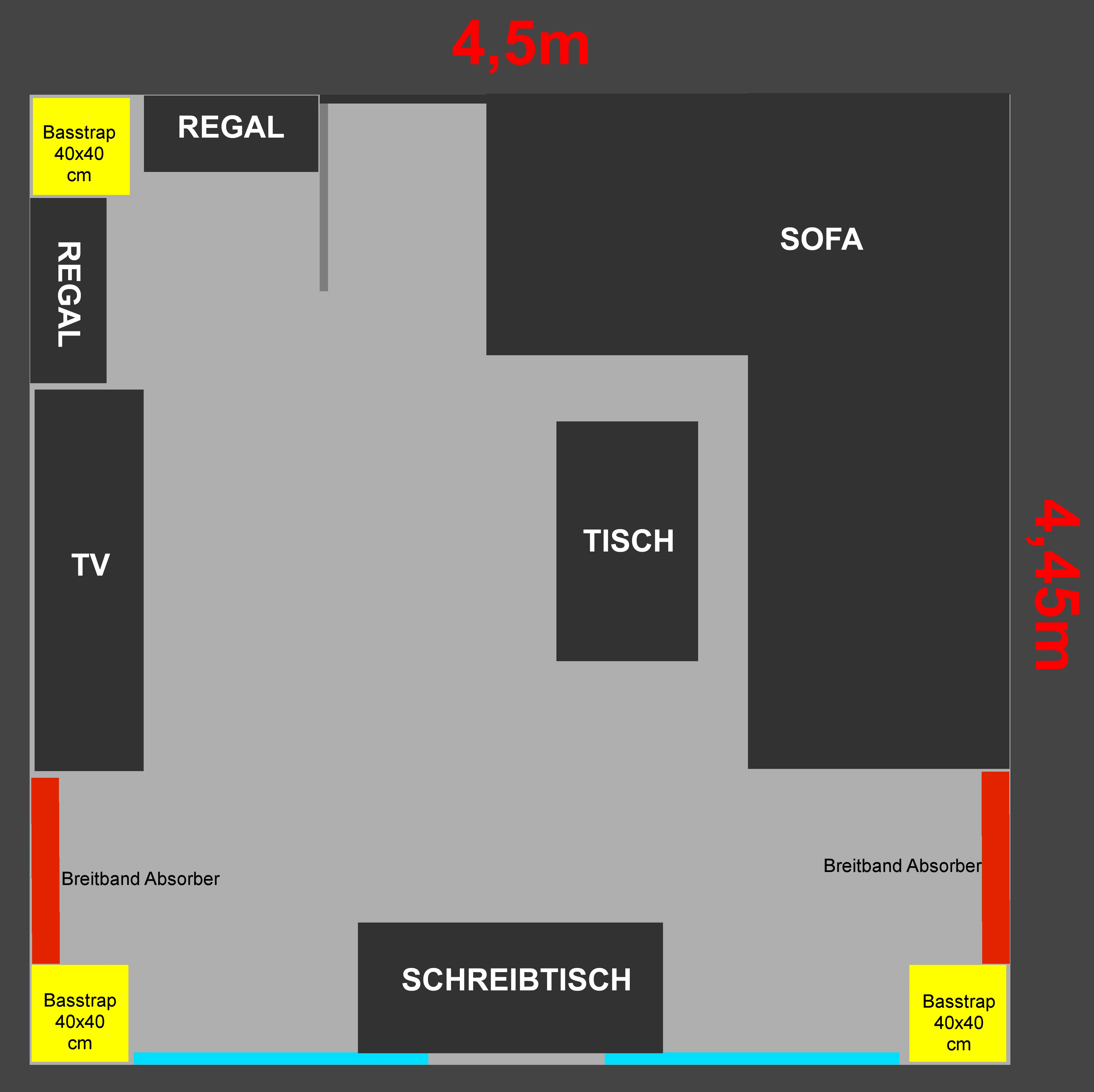

Ne hab noch nichts umgestellt, bin grad noch am überlegen wie es am sinnvollsten wäre.
Eventuell wäre es auch gut den Tisch da zu lassen wo er ist und diesen ca 30-40cm von der Wand zu ziehen, dann dahinter die komplette Wand mit breitband Absorbern auskleiden,
IKEA BILLY Regale mit THERMO HANF gefüllt.
Mir kommt gerade auch die Idee noch zwei weitere kleine Regale zu kaufen und diese dann
seitlich anzubringen und damit quasi den Tisch und die Boxen von hinten und von den Seiten
"auszukleiden"
Da die Regale ca 2 Meter hoch sind könnnte ich eine cloud direkt da drauf stellen und mir sozusagen einen kleinen Raum um die Boxen bauen der nach hinten offen ist.
Klingt verrückt, es ist auch schon spät, aber wer weis,
vielleicht ist es gar keine so schlechte Idee!?
So in etwa...

wie tief wäre denn so ein billy?
termohanf soll laut erfahrung anderer erstmal ein paar wochen wie hasenstall stinken ^^ und da es einen sehr niedrigen längenspezifischen strömungswiderstand hat müsste da die bassfalle etwas dicker sein als bei steinwolle.
dieser kleine raum würde nur den schreibtisch ummanteln, wichtig ist aber das die flächen neben deinen ohren auch zu behandeln breitbandabsorber hinter boxen und bildschirmen sind nur semi sinvoll da diese geräte eh schon die mitten und höhen wieder zur wand zurückwerfen.
bei der riesen raumhöhe hast du doch bestimmt flatterechos oder? also ich weiß nicht, an deiner stelle würde ich die ganze decke mit 20 cm rockwool sonorock abhängen. und das von nen handwerker machen lassen.
vielleicht wär das ja mal nen anfang?
ich weiß das mit dem sofa und der tür wird echt eng... schau mal genau nach ob das nicht doch passt. notfalls tür aushängen und nie wieder schließen :smil451d62d860521:
kommt halt drauf an was du bereit bist zu tun....
und man müsste messen ob so nen 40x40 kasten überhaupt zwischen die zwei regale passen würde. die effektivität der basstrap links oben ist zwar eingeschränkt aufgrund der regale aber besser als da einfach luft lassen allemal.
btw besteht das sofa aus einen teil oder aus mehreren modulen?

  • #58
Das Billy hat eine Tiefe von 28cm, das sollte doch eig reichen!?
Mein größtes Resonanz Problem liegt bei 76 und 115hz,
darunter passiert nicht wirklich viel, bzw. liegt unter 50hz.
Darüber habe ich noch einge Resonanzen bei 153, 173 und 192hz,
das sollte doch alles eingermaßen zu bekämpfen sein ohne das man das
Zimmer komplett um einen Meter verkleinert.
Es soll halt noch bewohnbar sein! :D
Die Decke komplett abzuhängen ist leider auch absolut nicht machbar.

was hälst du von meinen plan? passt das sofa da hin? was besseres wüsste ich jetzt echt nicht.

Die Skizze von dir ist gut, ich weis abe rnicht ob das Sofa 100% passt. Meine Skizze ist auf paar cm genau
aber es sieht doch so aus als würde das Sofa um wenige cm die Tür streifen.
