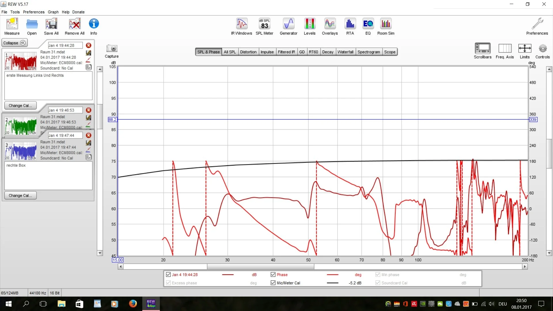

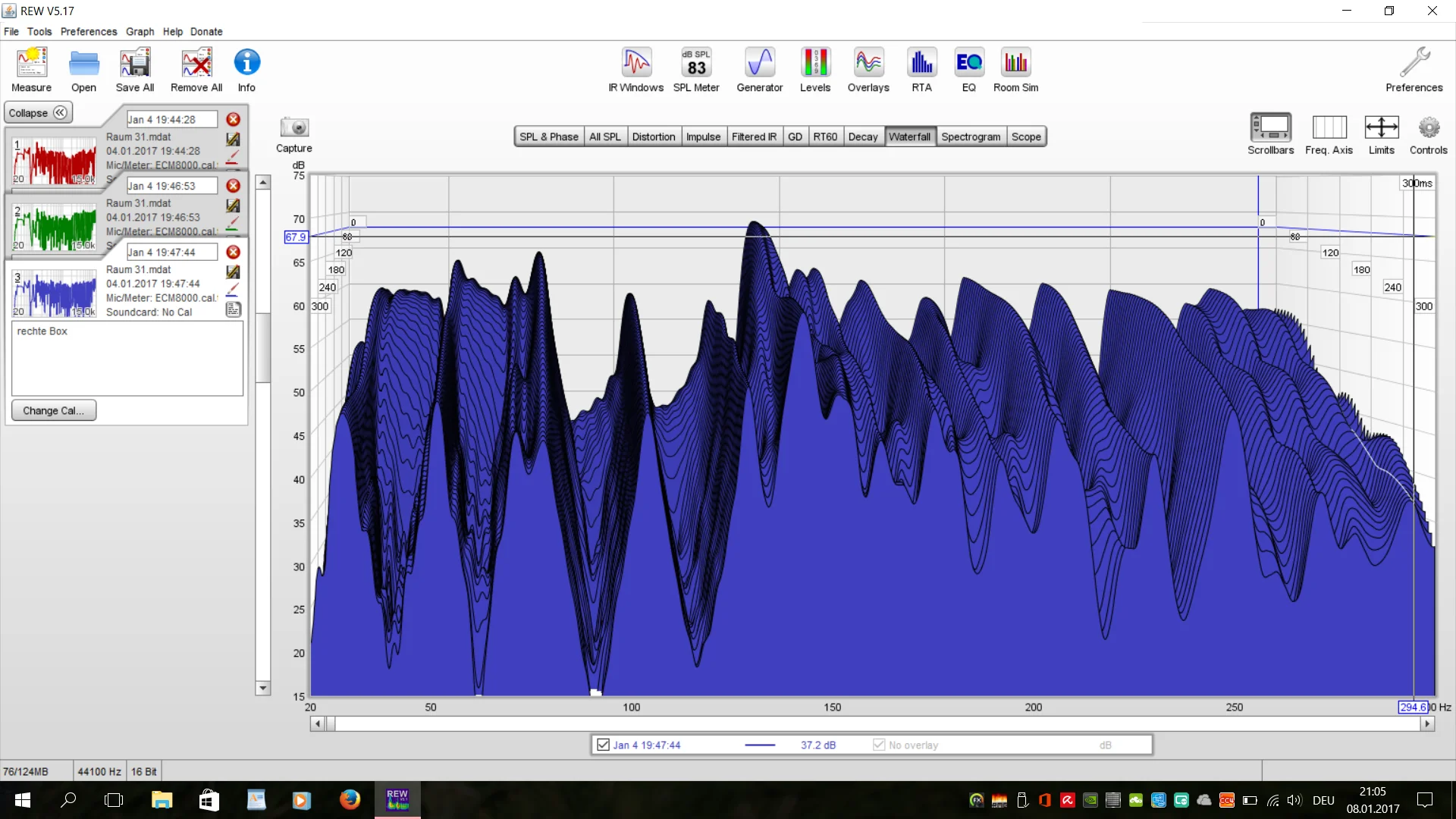

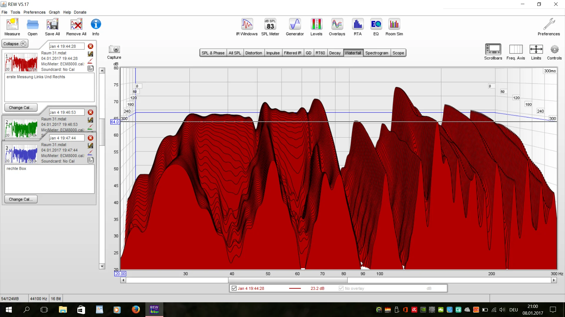

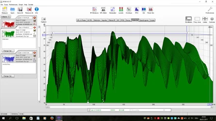

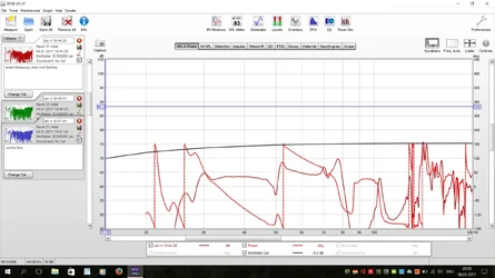

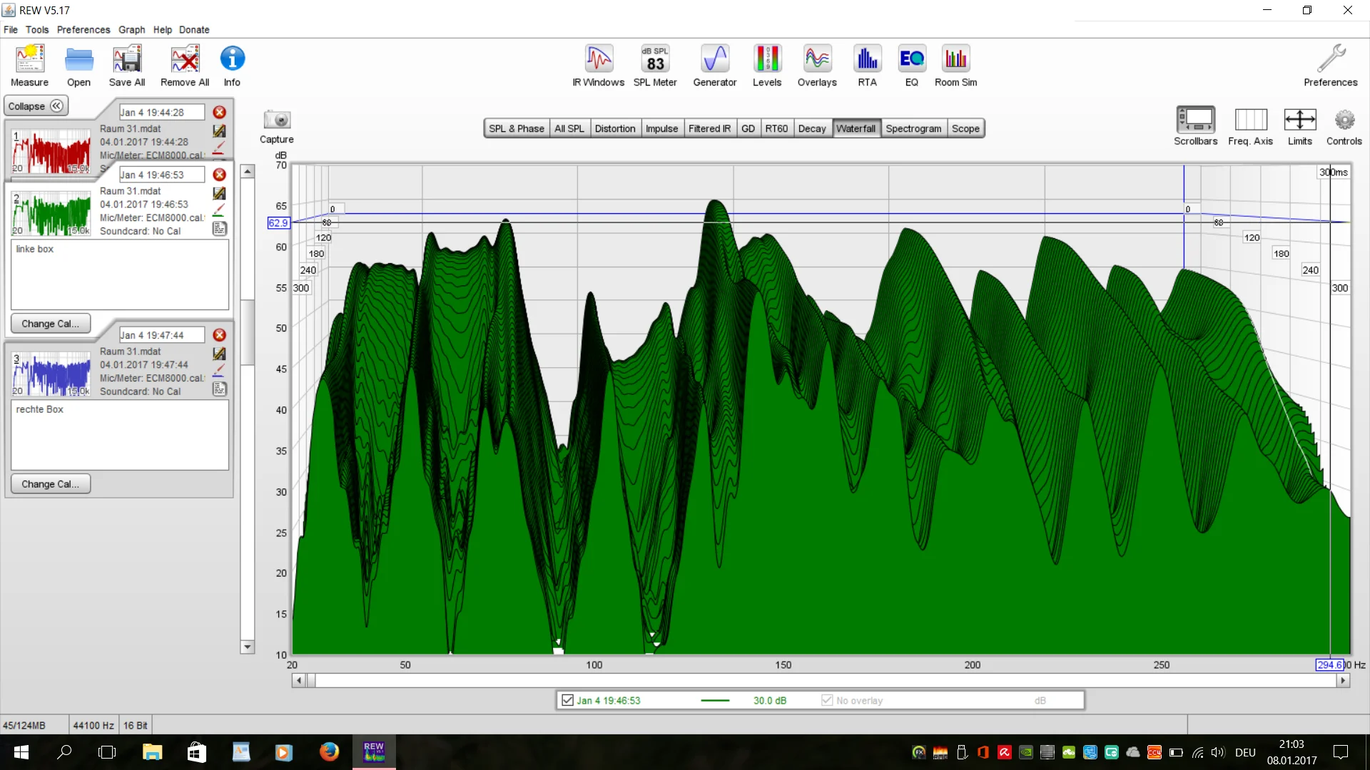

EDIT: Messung: Messung:
https://www.sendspace.com/file/yuywrw
Bild 4 + 5 Messung Lautsprecher Links und Rechts
Bild 6 Lautsprecher Links
Bild 7 Lautsprecher Rechts

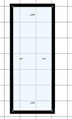

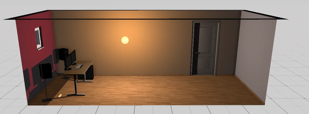

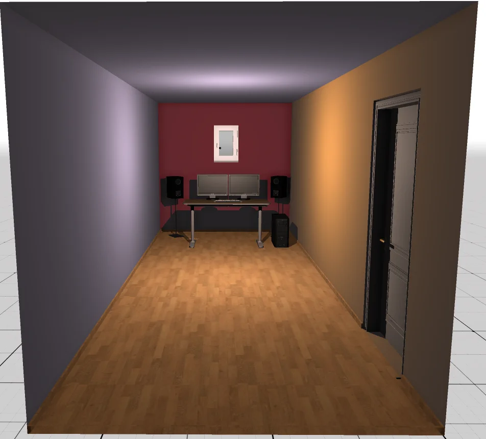

Hallo liebe Leute
Um endlich nicht mehr neben dem Kleiderschrank Musik machen zu müssen habe ich einen Raum besichtigt. Da ich vom Thema Raumakustik nocht nicht gross Kenntniss habe würde ich gerne Wissen ob der Raum für mein Vorhaben geignet ist. Ich habe auch vor den Raum Akustisch zu optimieren. Die Raumlängen habe ich nachgemessen. :D
Monitore: Adam a8x
Raumdetails:
- 9 Jährig
- 17 cm2 (2.45m x 6.60m x 2.40m)
- Wandfarbe Rot = Beton
- Wandfarbe Gelb = Backstein
- Wandfarbe Lila & Decke = Beton mit Dämmaterial
Ich bedanke mich bereits jetzt für eure Hilfe und Zeit
Grüsse GreatValue

Die Länge wäre mit 6.6m ausreichend.
Aber die Breite mit 2.46m ist sehr mager. Außerdem beinahe gleiche Breite wie Höhe - das führt zu verstärkten Raummoden.
Dazu noch kaum Möglichkeit Bassfallen unterzubringen - außer du kannst und darfst die gesamte Decke um 40cm abhängen.
Ich persönliche würde mir das sehr gut überlegen und eher davon absehen.
LG

Ich hatte heute die Gelegenheit den Raum auszumessen und wollte wissen wie schlimm es ist
Ich bedanke mich herzlich für eure Hilfe
Messung:
@originalmixing
Wow vielen Dank!
Ich habe nun eine Messung machen können und bin auf das Ergebnis gespannt.
Hallo Leute

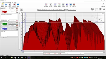

Ich habe mich mal im Auswerten der Messungen versucht, da ich noch keine Antwort gekriegt habe und Screenshots gemacht. Entschuldigt bitte das ich dass nich gleich gemacht habe.
Bild 1 + 2 Messung Lautsprecher Links und Rechts
Bild 3 Lautsprecher Links
Bild 4 Lautsprecher Rechts

Gude,
drei Dinge zur Besseren Bewertbarkeit der Screenshots:
- links oberhalb des Graphen-Fensters gibt es ein Kamera-Symbol, damit kann man wunderbare Screenshots machen
- die Graphen der Einzelkanäle sind für die Frequenz linear skaliert, die der L+R-Messung logarithmisch. Das sollte gleich sein, sonst ist ein Vergleich schwierig
- in den Controls kannst du "overlays" einstellen, damit lassen sich Abweichungen gut visualisieren.
Inhaltlich:
puh, hast heftige stehende Wellen. und du sagst, in dem Raum sind schon die Decke und eine Wand gedämmt mit - ja, womit eigentlich?
Grüße
Henrik
Reaktionen: GreatValue

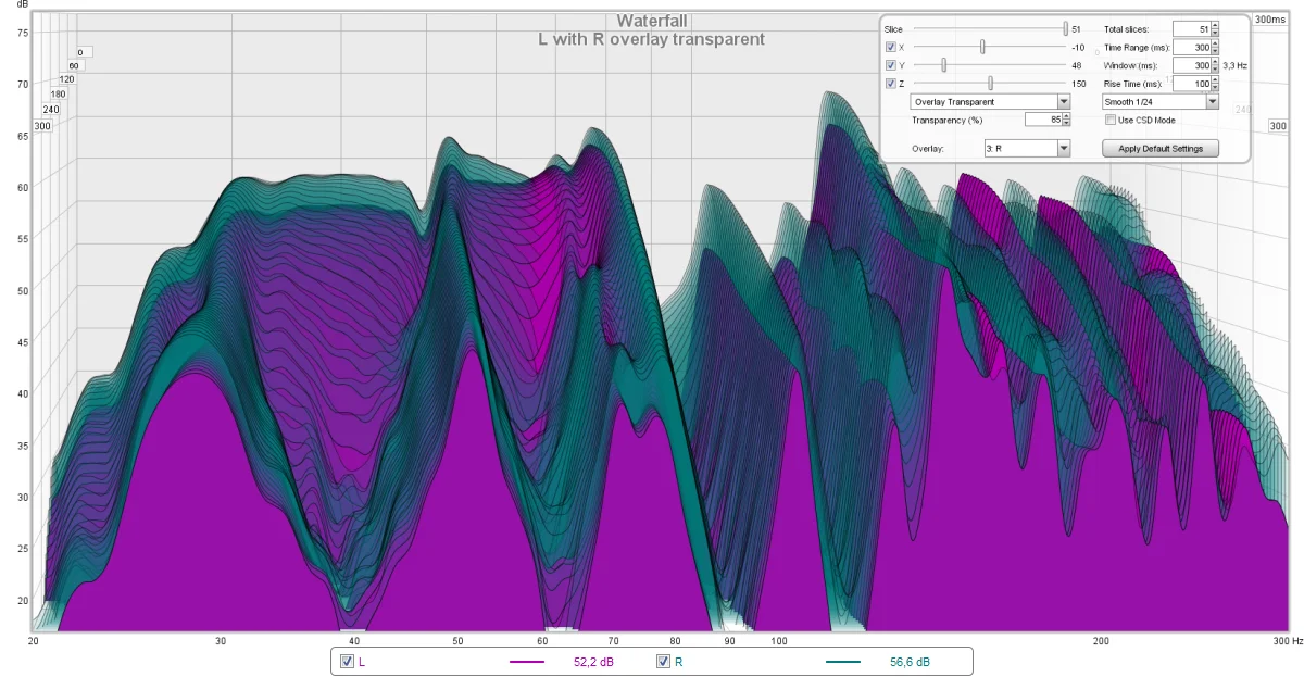

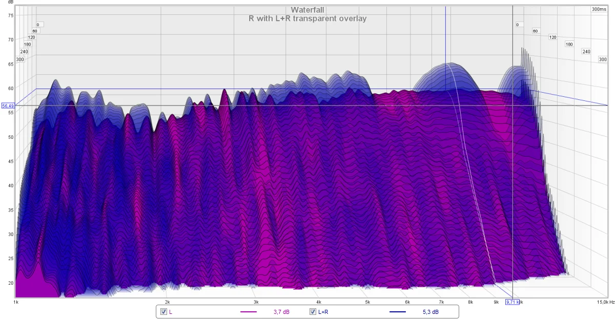

Hey, eine kurze Analyse der mdat zeigt: dein Linker Lautsprecher ist leiser als dein Rechner, oder aber der einseitige Dämmstoff zeigt hier Wirkung (siehe Bild 1). Daraus könnte auch der Effekt aus Bild 2 resultieren, welcher eine Anhebung bei 10kHz mit +6 db zeigt bzw. eine Absenkung bei 6 kHz und 12 kHz (siehe Bild 2). Diese Kammfilter-Effekte können aber auch an nicht mittiger Messung liegen.
Grüße
Henrik
