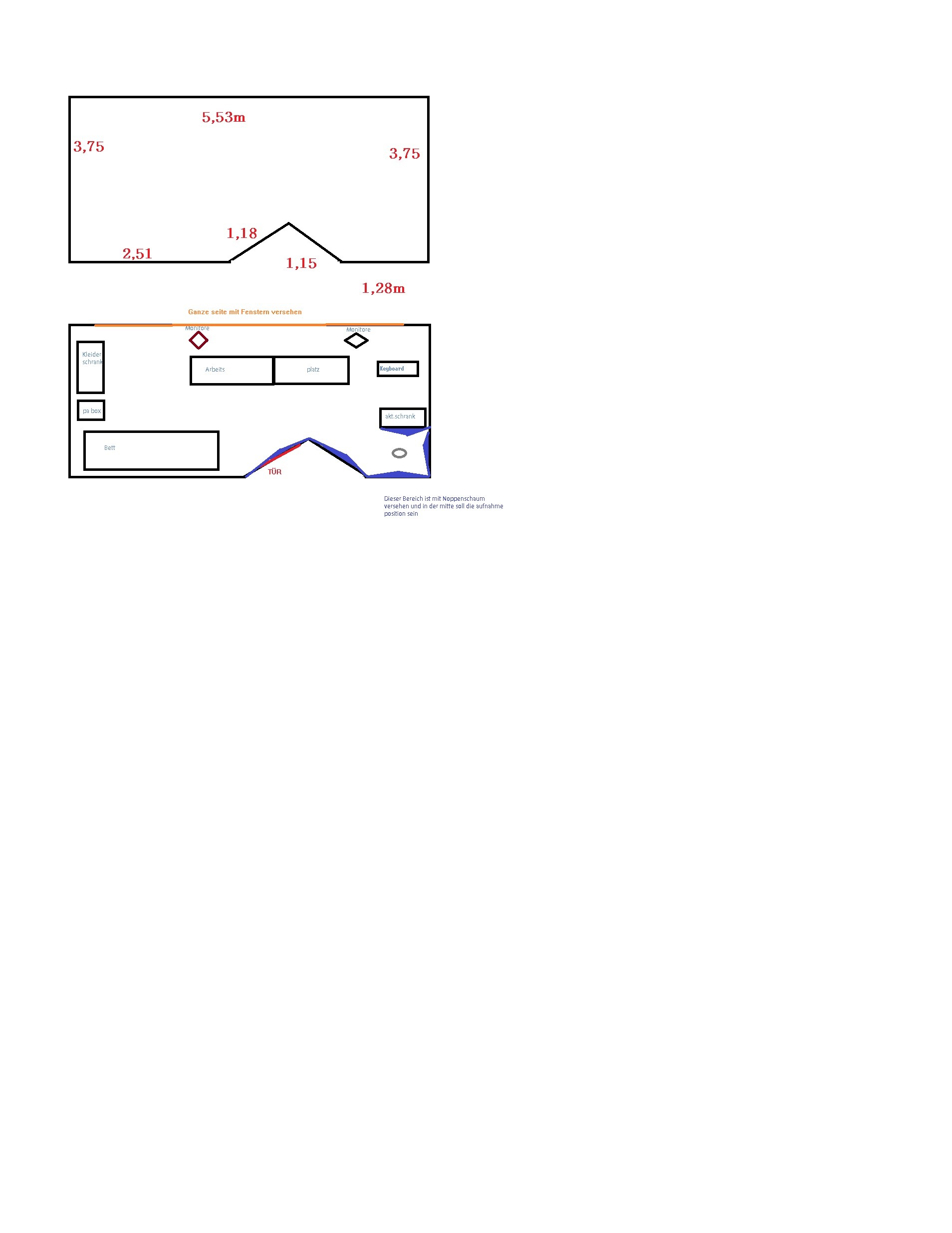

Hier die maßen meines zimmers:

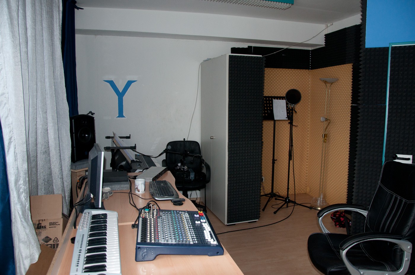

hier noch ein Bild im weitwinkel blick

Du singst vermutlich in die Ecke hinein.
Du musst Dir klar sein, dass dadurch Dein Mikrofon auf den Raum gerichtet ist - es nimmt also die Raumgeräusche auf.
Es könnte eine deutlich Verbesserung bringen, wenn Du aus der Ecke heraus singst. Das Mikrofon zeigt dann in die Ecke - da diese gedämmt ist kommt aus der Ecke aber hauptsächlich Dein Gesang.
Da dieses Experiment nichts kostet wäre es meine erste Maßnahme.
Probiere es aus und berichte über Ergebnisse.

Ist "Test Raumecke" jetzt in Richtung Eck gesprochen oder in Richtung Raum?
Clemens
Raumecke ist genau dort wo die noppenschaum sind....
ich für meine hdds so schwingunggsentkoppler...kosten wenige EUR und die hdd kommt dann in einen 5,25" schacht.
Das ist sogar mir klar ... :D
Ich meine die Richtung, in die Du sprichst.
Anders gefragt:
Wenn Du in der Ecke aufnimmst, guckst Du da in die Ecke? Wenn ja, stell das Mikrofon mal so herum auf, dass Du in der Ecke stehst und beim Aufnehmen ins Zimmer schaust.
Clemens

ja ich gucke während der aufnahme in die ecke, okay dankeschön ich werds mal anders rum versuchen.
