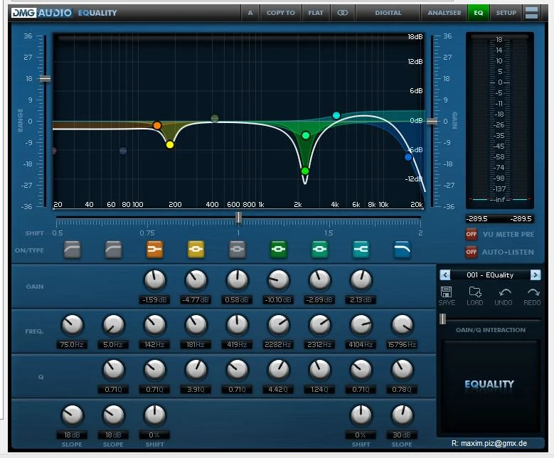

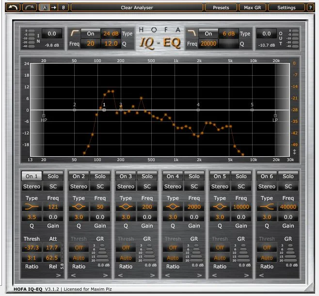

ja genau! Du hast das Problem erkannt. Ein Kampf gegen Windmühlen.
Ich hab nochmal die Gitarren runtergeladen und bearbeitet. Mehr würde ich persönlich nicht machen. Der HOFA arbeitet nur, um den Bass zu bändigen, breitbandig im Bass. Highcut, weils rauscht.

Bei den crunchigeren Gitarren ist das schon echt krass in dem Behemoth Video. Ich finde das schon nicht so einfach diese Resonanzen zu finden bzw. erstmal drauf aufmerksam zu werden. Kommt dann aber spätestens beim A/B vergleichen mit Referenzen. Ich habe halt so typische Regionen für mich gefunden, ca.200Hz (je nach Tuning) 1-2K, und neuerdings auch oben das Fisseln welches m4d3raIn so nervt;)
@synthpark: Ich würde den Gitarren aber wieder beitbandig hohe Mitten dazu geben. Das klingt schon sehr gescoopt jetzt. Ist aber auch nicht einfach zu sagen ohne es im Kontext zu hören.
EDIT: Mich stört halt auch noch das Pfeifen um die 350Hz, auch wenn es nicht sehr ausgeprägt ist. Alles über 10-12K ist für mich auch unnötig, und den Lowcut nicht vergessen für den gleiches gilt.

Bei 4900 ist noch eine üble...
200-300 ist noch etwas belegt...
und bei 360 macht es DÜÜÜÜÜÜÜÜNG
und bin mir relativ sicher, dass die resonanz bei 2,2 zu stark gefiltert wurde
Lass den armen Gitarren doch die Luft..
Kommt für mich immer drauf an was da noch so rumzischelt, und ob es mich stört...
Aber ich High Cutte ohnehin fast nie.

Man sieht die sogar sehr eindeutig in deinem wundertollen HOFA Analyser-.-

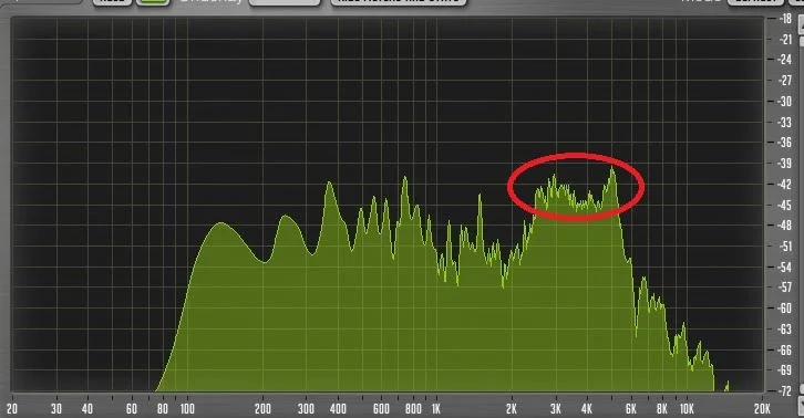

ich hab den HOFA Analyzer gar nicht, ich verwende Span. Und der zeigt mir bei 5 kHz ne leichte Überhöhung, aber keine "übelste Resonanz", wie du dich so gerne auszudrücken pflegst :).
da ist das Bild, was siehst du da? Zwischen 3 K und 5 K ist nicht mal 3 dB Unterschied.
Der Span Slope steht sogar auf 4.5 dB pro Oktave, d.h. der Unterschied ist noch kleiner, wenn man sich dessen bewusst ist.
