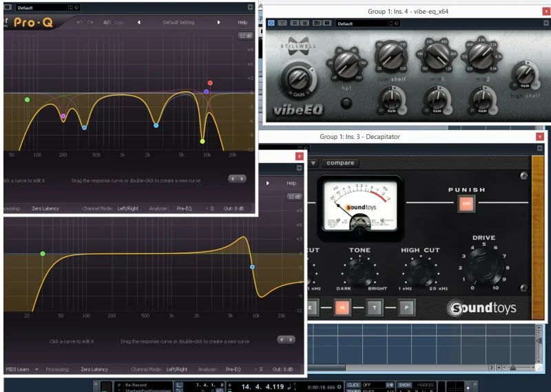

Ich find deine Gitarren schon ziemlich geil. Magst du mir vllt deine EQ Einstellung posten? : )

Meine Gitarrengruppe:

Pizza, wie hast du denn die Resonanzen detektiert, wenn diese ueberhaupt da sind ...
Dieser EQ hat doch einen Analyser am Start. Letztendlich etferne ich aber einfach das was mir nicht gefällt, und das ist fast immer bei 2K.
Vielen vielen Dank für den EQ !
Darf ich noch fragen mit welcher Methode du die filterst. hebst du schmalbandig an und hörst störende sachen raus?
Du ich mache das mal so mal so, ich mache da keine Wissenschaft draus. Irgendwann merkt man halt welche Bereiche einen selber am meisten stören. Kann auch sein das mein Kopfhörer eine Überhöhung bei z.B. 2K hat, ich weiß es nicht....

Alles klar, ich hab deinen EQ mal nachgebaut und gefällt das hat meinen Mix ziemlich aufgewärtet find ich. Ich kann die Gitten auch lauter aufdrehen.

Gitarrenspeaker erzeugen oftmals diese 2khz Resonanz...ziehe die bei mir auch immer raus...

liegt eher am Pickup, siehe Pickup Frequenzgang. Kann aber variieren von 1.5-3 kHz.
Und da sind nicht 20 Resonanzen, sondern eine. Und diese ist nicht so schmalbandig.

Achso, ich hab auch noch einen Multibandkomp. auf den Gitarren um das Lowend zu kontrollieren. Du hast es jetzt zu gut gemeint mit dem EQing, denn Gitarren fehlt definition in den Mitten/Höhen. Ich habe ja wieder was dazu gegeben, breitbandig mit dem Vibe-EQ. Insgesamt wirkt der Mix zu Dunkel, mein Mix könnte insgesamt auch noch mehr Mitten vertragen. Außerdem musst du auf der Summe aufpassen, dein Mix pumpt zu sehr. Du hast auch einige Levels falsch gewählt, der Drumloop ist zu laut, die Vocals dürften lauter und trockener für meinen Geschmack, die Keys bei 2:10 sind zu laut...

Ich sehe bei Tony nur 4.

Warum redest du die ganze Zeit von 20 Resonanzen? Ich zähle in meinem Screenshot 4 Stück die dem Sound geholfen haben m.E.
