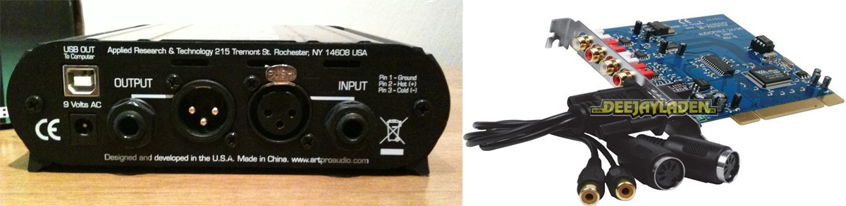

So, das is der MP und die Karte...
Könnte mir noch jemand erklären, wie ich die verbinde und was ich für Kabel dazu brauch?

USB Kabel weglassen. Dann vom Ausgang des Preamps in einen Cinch Eingang der M-Audio Soundkarte.
So'n Kabel in der Art:
Klinke - cinch
https://www.thomann.de/de/the_sssnake_spr1015.htm
Achte auch beim Kauf auf die Länge des Kabels, dass es denn auch passt vom Preamp zur Soundkarte.

Aber brauch ich da zwei Chinch-Stecker für die Karte, oder reicht da einer?
Sind ja quasi 4 und in den ersten zwein stecken meine Boxen...
Reichen tut einer. Du brauchst ja nur einen Kanal für die Vox.
einer reicht...
