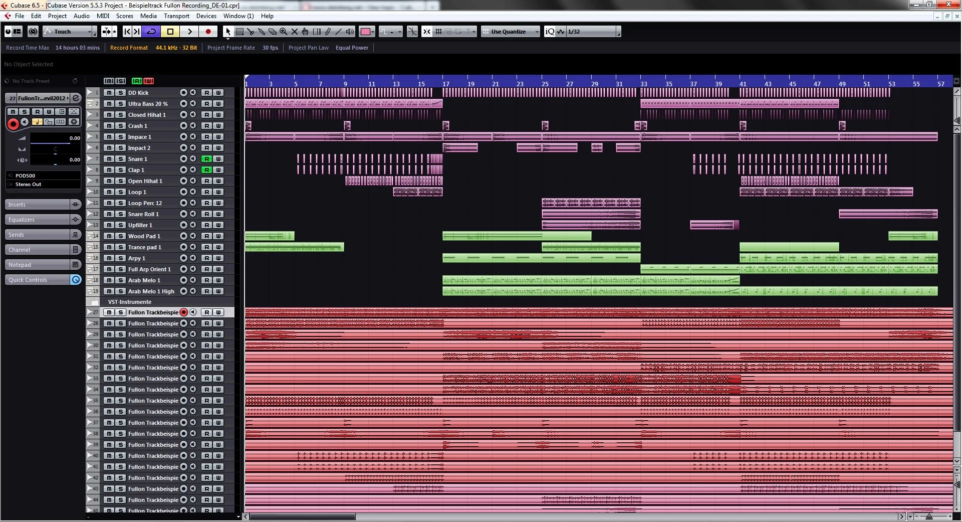

Ja Hallo nochmal....
Ich weiss nicht ob sie's wussten....
Ich habe mir mal die Frechheit genommen, einen kleinen Genretypischen Full-On zu basteln.
Das Ding ist in 3 Stunden entstanden. Es wurde nichts gemixt (Konnte ich auch nicht auf den Compiböxlein).
Der Track hat vier kurze Teile. Einen einleitenden Part, einen langen Break, einen überleitenden Part und den Schluss... also erwartet nichts grosses und langes;)
Aber es hat alles drin was man von einem Fullon erwartet.
Ich stelle euch den ganzen Track, plus die einzelnen Spuren, plus die zwei Cubase 5 Projekte zur freien Verfügung. Die Midispuren müsst ihr halt mit VSTis eurer Wahl bestücken.
Wer lust hat weiter zu basteln oder zu mischen sei herzlich dazu eingeladen. Natürlich auch alle Instrumentalisten, nicht nur die Kellerkinder (Spässchen)
Also, hier als erstes der ganze Track zum reinhören:
https://dl.dropbox.com/u/74463314/Fullon_Trackbeispiel_Recording_DE_Dancingdevil_2012.wav
Hier die einzelnen Spuren:
https://dl.dropbox.com/u/74463314/Alle_Spuren.rar
Und hier das ganze Cubase 5 Projekt. Einmal mit alles und scharf:
https://dl.dropbox.com/u/74463314/Beispieltrack_Fullon_Recording_DE.rar
Bei Fragen, fragen.

ich werde mich daran versuchen :)
Um die Spannung noch zu erhöhen; Hast du das Projekt mit reinen Midi Spuren, ohne gebouncte Audiospuren? Ansonsten werde ich die grün gefärbten Instrumentenspuren (screenshot) neu belegen und mit meinen bescheidenen Plugins versuchen, etwas unter-zu-mischen ;-)
Ich hab ja leider all die Plugins nicht, die du da verwendest und auch Nexus und solche Instumente fehlen mir komplett.
