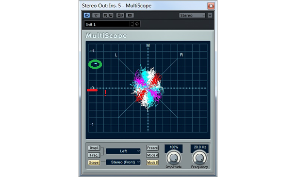

@musicdevil: ja, es klingt nach dem Export irgendwie nach Phasenverschiebung. Wo siehst Du das und wie kann ich es beheben.
So gut wie jeder DAW hat ein Phase Meter an Board. Zeigt der Balken nach rechts, oder auch Mitte, ist alles oki, nur darf nicht nach links gehen. Lässt man Spur A und C zusammen laufen (eine nach rechts, eine nach links gepannt), ergibt das deutliche Phasenprobleme. Man kann versuchen das zu beheben, indem man die Phase einer Spur dreht. Ist mir bei der Zip-Datei in Beitrag 33 aufgefallen. Kommt durch die Mikrofone. Da löscht sich ein Teil des Signals quasi aus und kann dann auch wie mit nem Phaser oder Flanger Effekt klingen, meist unschön^^
Tipps zur richtigen Aufnahme eines Pianos, kann dir sicher zb. der User Rolleum aufgrund seiner Erfahrung geben.
  • #62
Rechts/links ist zu allgemein. In meinem Goniometer darf es nicht zu weit nach Süden gehen bzw. südlich unter Null und zwar dies kleine, grüne eingekreiste Püpselchen.
