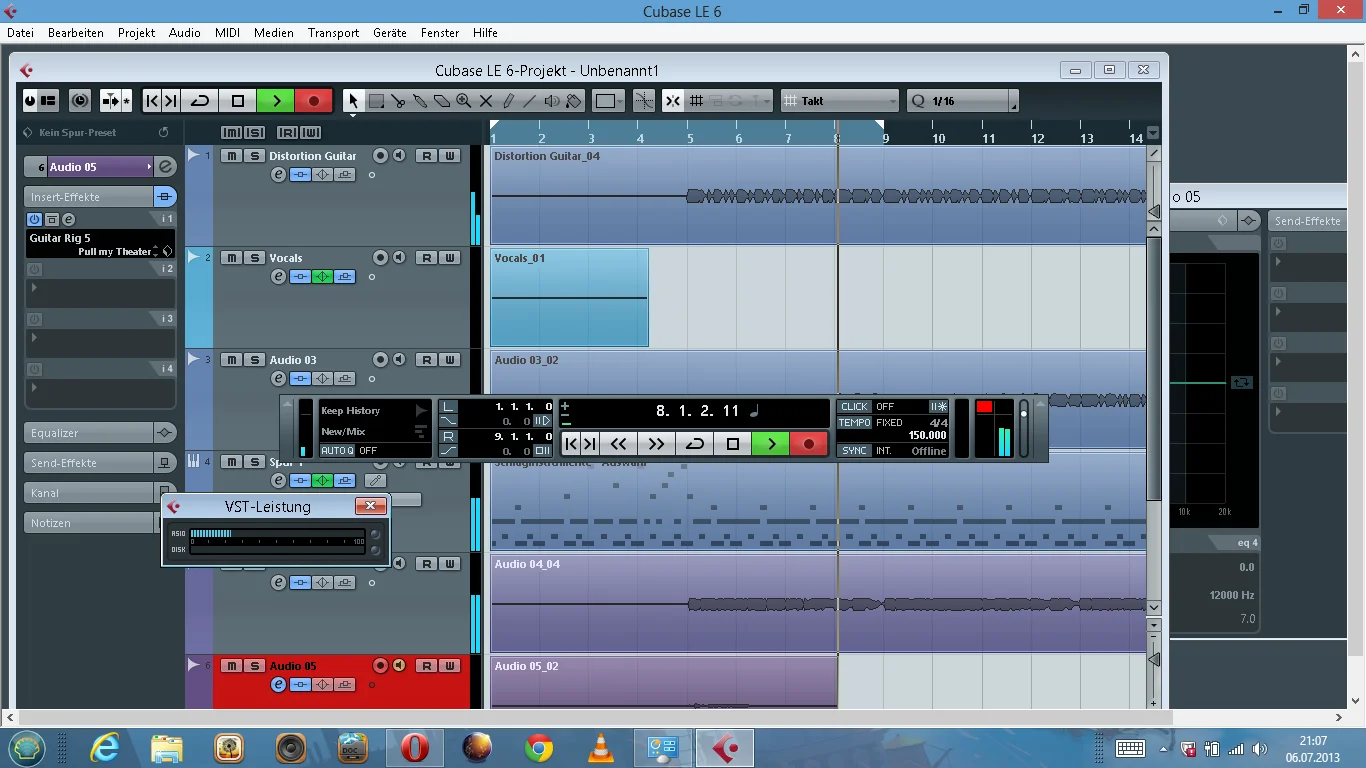

2x Kompressor.
- Drums
- Gitarre
1x VST
Guitar Rig
1x Kontakt 5
Drums

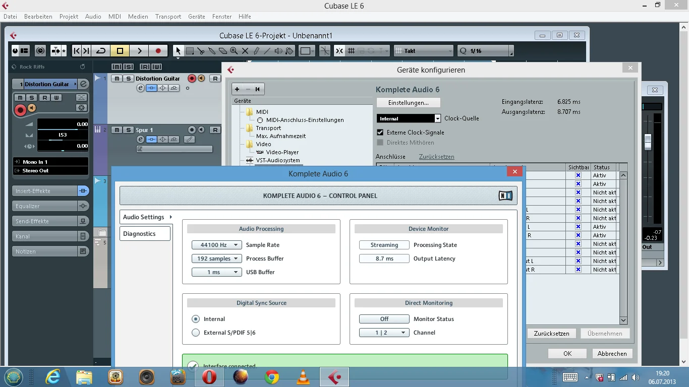

Mach mal nen Screenshot von den ASIO-Einstellungen
Kommt sofort:
Gibts beim Guitar Rig ne Qualitäts-Einstellung? Die man auf Eco stellen könnte?
Ist soweit ich weiß automatisch auf Eco. Du kannst neben für den Bounce dann Hi aktivieren.
Habe ich natürlich aus.
Wenn ich auf eine Latenz von 30ms hochgehe, ist alles supi. Aber ganz ehrlich...nein.
Hätt ich jetzt auch getippt, das da irgendein Plugin auf einer sehr hohen Qualität gestellt ist.
Welches der Plugins frisst eigentlich die ganze ASIO-Leistung? Das Guitar Rig?
Und wie es der Teufel will, wollte ich mir eben Kontakt 5 genauer ansehen und: Absturz Cubase. :D
Auch beim Kontakt alles auf normal. Nix auf HQ oder so.
Edit: Keine Ahnung, habe aber genau die Vermutung. Da es aber viel eingesetzt wird, kann ich mir nicht vorstellen, dass andere auch so dermaßen Probleme mit Latenzen und Fragmenten im Sound haben.

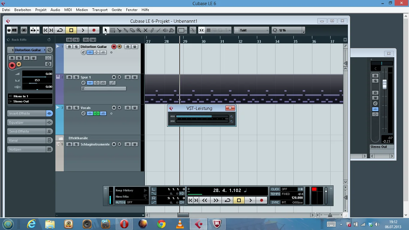

Nachtrag:
Update des Sequencers. Peinlicher hätte es nicht laufen können.
Aber hier mal ein Screenshot von dem Testprojekt mit 4 Guitar Rig Spuren, Drums + Comp. während der Aufnahme.
Danke Leute. :)
