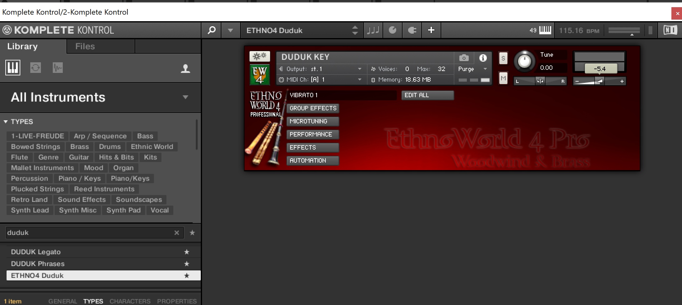

Hallo, ich bräuchte mal bitte Hilfe beim Thema Komplete Kontrol Software.
Angenommen ich habe ein Kontakt-Preset geladen.
Und ich drücke auf das + Zeichen, um die ansonsten ausgeblendeten Kontakt-Parameter einzublenden.
Und ich möchte nun die angezeigten Parameter (wie Lautstärke und Tune) nicht nur ändern (das geht ohne Probleme),
sondern per "FILE - SAVE/SAVE AS" als neues custom preset im komplete Kontrol user-folder abspeichern -> dann geht das einfach mal überhaupt nicht.
Einige Presets sind standardmäßig z.b. viel zu leise, und ich würde gerne mindestens +6db am Volume Regler nach rechts bewegen und das abspeichern. Oder ich möchte eine Trommel um -3 Halbtöne nach unten tunen, und auch das Abspeichern. All das geht nicht, weil die Änderungen sich nicht 'gemerkt' werden.
Ist das bei euch auch so? Gibt es dazu eine Lösung?
Was übrigens auch überraschenderweise nicht geht: Die Zuweisung der Knobs/Fader dieses Kontakt-Interfaces im Knob-Zuweisungsmodus von Komplete Kontrol. Ich kann weder Tune noch Volume den Plugin-Knobs zuweisen. Ansonsten lässt sich ja sogar aus den ur-ältesten VST-Synths, die in Komplete Kontrol geladen sind, jedweder Regler im Knob-Zuweisungs-Modus von Komplete Kontrol zuweisen... doch bei diesen grundlegenden Parametern von Kontakt geht das nicht?
Ich dachte dann: Wenn schon die Zuweisung per KompleteKontrol-Knobs nicht geht, dann mache ich das zur Not mit "MIDI Assign" per rechtsklick und verknüpfe es mit einem endless encoder auf meiner MPD218. Doch denkste! Sogar dieses vorübergehend funktionierende Assignment wird mir letztlich dann nicht abgespeichert, wenn ich per File-Save das custom preset speichere. Beim nächsten Laden des Presets herrscht totale SoftwareDemenz, und die Zuweisung fehlt. Help!

hey liebe Komplete Kontrol Nutzermenschys,
ihr würdet mir echt mega helfen, wenn jemand von euch - oder am besten mehrere - diese simple Sache testen könnten:
  1. Komplete Kontrol öffnen - egal ob standalone oder als VST
  2. Alicia Keys laden (oder xbeliebige Kontakt-Basierte Library)
  3. Additional View/Edit View öffnen per Ctrl.+2 oder Ctrl+3 oder per View Menü, damit man das Kontakt Interface sieht.
  4. Volume und/oder Tune Regler verändern
  5. Jetzt das ganze als neues Preset speichern
  6. Komplete Kontrol schließen und neue instanz öffnen
  7. Das neu erstellte Preset laden und gucken, ob die Volume und/oder Tune Regler Änderung gespeichert ist! :)
Bei mir ist das nie gespeichert, sondern bleibt beim 0.0 Tune und ursprünglichem Volume! Das ist doch ein ganz übler Bug, oder täusch ich mich?
LÖSUNG GEFUNDEN FÜR: 1. ZUWEISUNG VON KONTAKT-REGLERN ZU DEN KK Keyboard KNOBS. 2. ABSPEICHERN 3. ANPASSUNG DES TUNE-REGLERS AUF HALBTÖNE
Für das Abspeichern: Man muss "ganz einfach" zuerst die NKI Datei abspeichern! Das geht nur, wenn man per Ctrl+3 bzw. View-Menu "Edit View", das komplette Kontakt Fenster sichtbar macht, um dann auf das Speicher-Symbol oben zu drücken: Im Submenu "Save as", dann den Savemode 'Patch only', das reicht. Erst dann, basierend auf diesem neuen NKI File, darf man dann in Komplete Kontrol auf "File-Save as" gehen, und das NKS Custom Preset speichern. Auf diese Weise bleibt z.b ein veränderter Stand des Kontakt-Volume Reglers bestehen! Und endlich bleiben auch neu erstellte Knob-Zuweisungen bestehen.
Für die Zuweisungen: Wenn man Elemente von Kontakt (oder auch sonstige Nicht-Native-Instruments Interfaces von VSTs) nicht per Komplete Kontrol-Zuweisungsfunktion (=das Drehregler-Zuweisungs-Symbol ganz oben) zuweisen kann, DANN hilft folgendes: Wieder zuerst per Ctrl+3 oder View Menu auf "Edit View" das komplette Kontakt Fenster sichtbar machen, dann auf der linken Spalte auf "Automation" gehen, und dort unter "Host Automation" sieht man von #000 bis #0007 die ersten 8 Knob-Belegungen des Keyboards! Klickt man auf eine dieser Zeilen und zieht diese Zeile per Drag&Drop auf z.b. den "Tune" Regler des Kontakt Interfaces, kann man endlich auch diesen (sch****) Tune Regler per Komplete Kontrol Software ansteuern ;D
