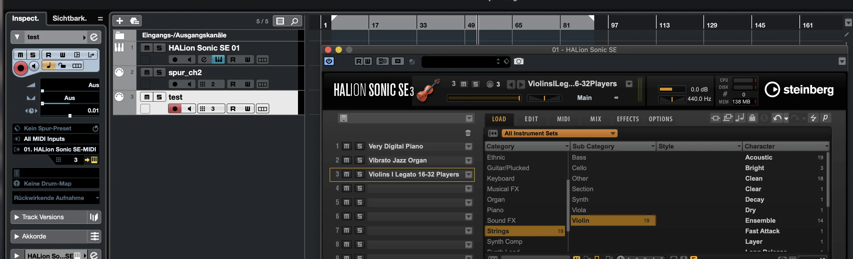

Hi, meist du sowas hier:
- Erzeuge eine Instrumentenspur und zieh dir das gewünschte VST Instrument rein
- Erzeuge weitere Midi-Spuren und verwende einfach weitere midi-Kanäle des Instruments
So sieht das dann aus:
Und dran denken, wenn alle Spuren das gleiche Instrument spielen sollen, den Midikanal anpassen, der wird normal automatisch bei weiteren Spuren hochgezählt.

Denke es liegt an dem PlugIn. OK hab jetzt auf Channel 6 links, aber auf 2 kommt auch nix.
Kann am VSTi selbst auch keinen Kanal einstellen, denke das wird es sein.
Siehe Screenshot.
Nochmals Danke ;)
