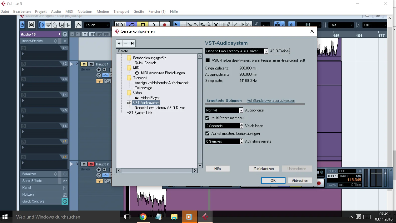

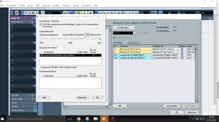

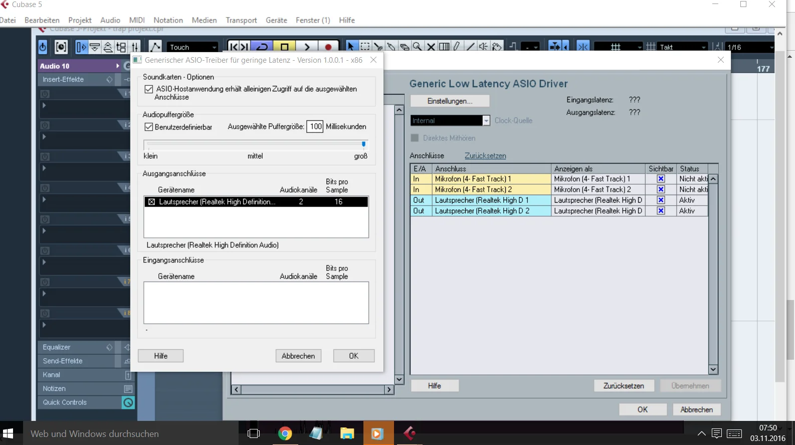

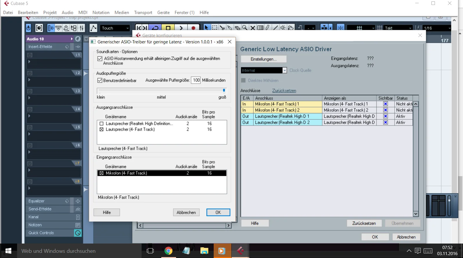

Ja genau ! Ich lese überall Asio4all ist ein muss.. momentan benutze ich ''Generetic Low Latency Asio Driver'' zur Auswahl hätte ich auch ''Asio Direct X Full Duplex Driver'' aber egal mit welche Treiber, der Versatz ist zu groß..wie kann ich das ändern ? im Anhang meine Einstellungen :-)

Dein M Audio Fast Track hat einen eigenen Asiotreiber, nur den sollst du nutzen.

Ich habe den aktuellen M Audio treiber runtergeladen und es klappt alles reibungslos :)
Danke für die Hilfe, Leute :-) die Verzögerung ist mit diesem Treiber auch sehr viel geringer als vorher.
