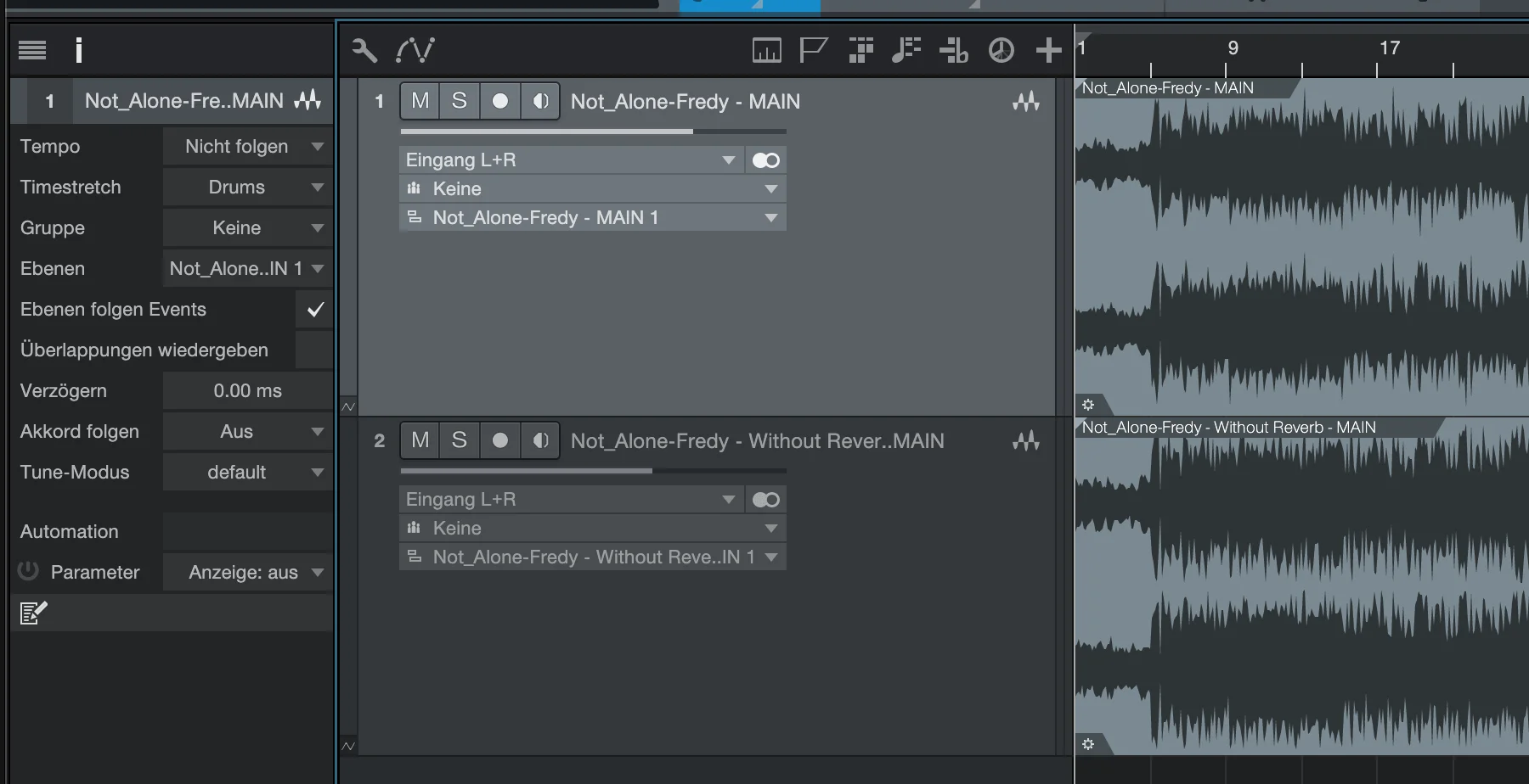

Follow Tempo muss auf jeden Fall ausgeschaltet sein:
oben Links im Inspektor. Wobei das eigentlich beim rendern keine Rolle spielt. Das auseinander Laufen sollte wenn es daran liegt auch im Mix zu hören sein.
Ja genau und auch beim erstellen des Songs muss man schauen ob man die Option "Audiodatein dem Songtempo anpassen" (oder wie das genau heißt) an oder aus hat. Wenn zum Beispiel beim Bounce eine Datei keine Tempoinformationen enthält, die nächste aber schon und man die beide in einen Song zieht in dem dann das Tempo automatisch angepasst werden soll kann das schnell durcheinander geraten. Diese Option kann man aber auch in den Songeinstellungen nachträglich noch an oder aus machen.

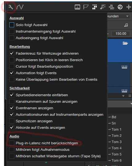

Ansonsten schau dir mal diesen Parameter an:
