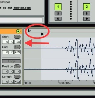

als erstes die clips anwählen, w<rp ausschalten und die Pfeile ggf verschieben.

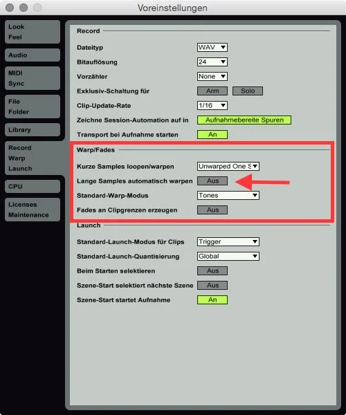

in den Einstellungen "Audiowarp bei langen Samples" abschalten.
das müsste DeinProblem lösen
Leider nein,
die Einstellung "Lange Samples automatisch warpen" habe ich schon aus, diese bezieht sich scheinbar nur auf Dateien, die man importiert. Damit habe ich es auch versucht, aber es wird beim Aufnehmen immer gewarped.
