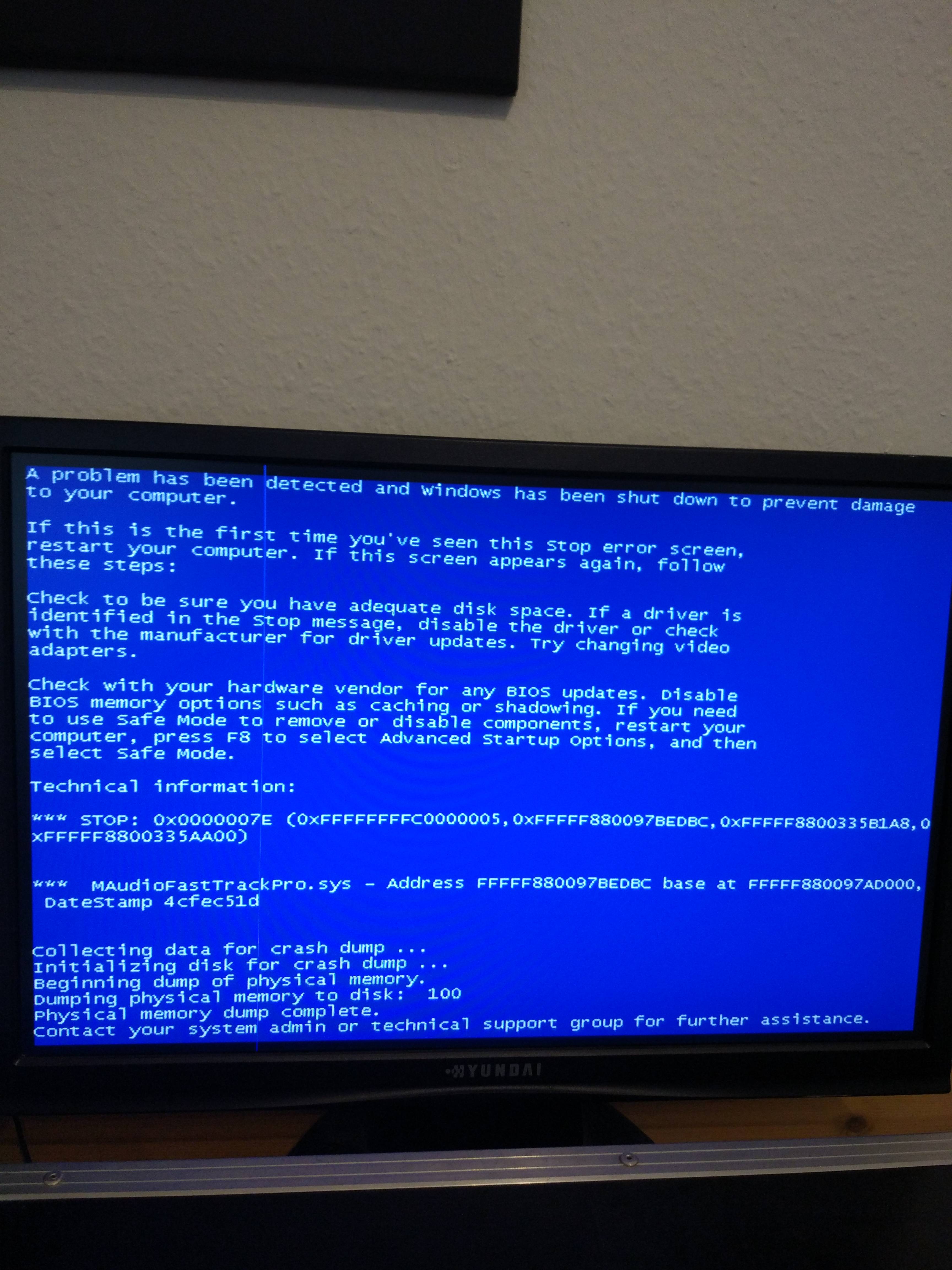

Seit Monaten plagen mich plötzliche Abstürze meines PC's. Der Rechner geht willkürlich bei laufendem Betrieb einfach aus und startet sich neu. Bisher habe ich es auf meinen RAM geschoben, da das Problem erst auftrat, nachdem ich neue RAM-Riegel eingebaut habe. Ich hatte eigentlich vor mein Mainboard diese Woche zu wechseln, da ich mir nicht vorstellen kann, dass die nagelneuen Riegel einen Defekt haben.
Heute habe ich jedoch einen Blue-Screen angezeigt bekommen bei einem Absturz. Dieser zeigt Probleme mit meinem Interface an. Eventuell werden alle Probleme dann doch durch mein altes Fast Track Pro verursacht?
Ich habe einmal ein Bild von dem Blue-Screen angehängt. Kann mir anhand dessen jemand entschlüsseln was es genau für ein Problem mit dem Interface gibt?

Um welche Windows-Version handelt es sich? Auch ob's 32 oder 64bit ist, ist wissenswert. Was wurde am Rechner noch gemacht BEVOR der Fehler auftrat, außer neue RAM-Riegel eingebaut?
Hast Du schon mal den Treiber für das Fasttrack neu installiert?
Windows 7 - 64 Bit. Außer den Ram habe ich nix gewechselt bevor der Fehler auftrat. Den Treiber habe ich bereits mehrmals neu installiert. Das Interface hängt sich aber auch manchmal im laufenden Betrieb auf. Ich habe den Eindruck es hat einfach irgendeinen Defekt. Ist ja auch nicht mehr das jüngste. Treiberupdates gibts da auch schon seit Jahren nicht mehr. Ich frage mich eben nur, ob das Interface und der Ram zusammenhängen oder ob das zwei eigene Probleme sind.

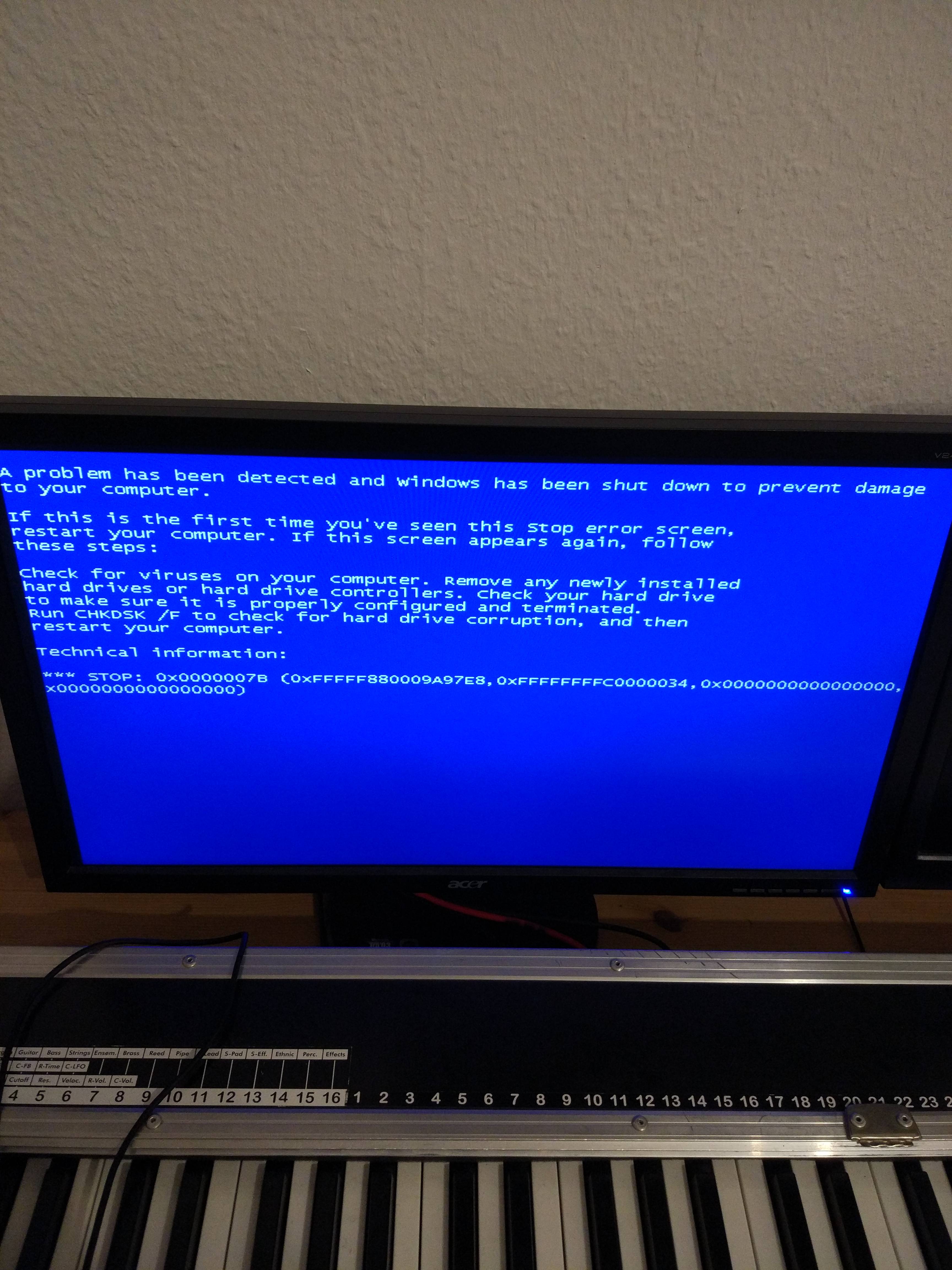

Mittlerweile komme ich ab und zu bis ins Bios. Habe es auch schon auf Werkseinstellungen gesetzt. Kurz nach dem Windows Logo kommt ein Bluescreen. Ich glaube mittlerweile wirklich das es an der Festplatte liegt. Eigentlich habe ich alle anderen Komponenten bis auf das Netzteil schon ausgetauscht.
Das glaube ich nicht. Der Zustand der Festplatte bzw. das Booten kommt ja erst dann ins Spiel, wenn Du das BIOS wieder verlässt.
Ich tippe auf den RAM, muss aber sagen, dass ich mich in dem Bereich auch nicht so gut auskenne und somit eher spekuliere.
Aber nach dem Bios kommt ja die Festplatte ins Spiel. Und der Blue-Screen kommt ja erst nachdem das Windows-Fenster aufgetaucht ist. Windows startet ja von der Festplatte. Abgesehen davon, funktionieren ja auch andere RAM-Riegel nicht...

Okay. Ich habe jetzt nochmal den alten RAM installiert. Dann BIOS-Batterie rausgenommen und BIOS auf Werkseinstellungen gesetzt. Jetzt startet der Rechner zumindest ohne gleich wieder auszugehen. Das "Piep" des Mainboards ist jetzt auch da. Was bleibt ist der Blue-Screen.
sd9zm24w_jpg.htm
Habe das Bluescreen-Problem gelöst. Laut nem Youtubetutorial sollte man den ADHCI Modus im Bios ausschalten. Hat funktioniert :)
