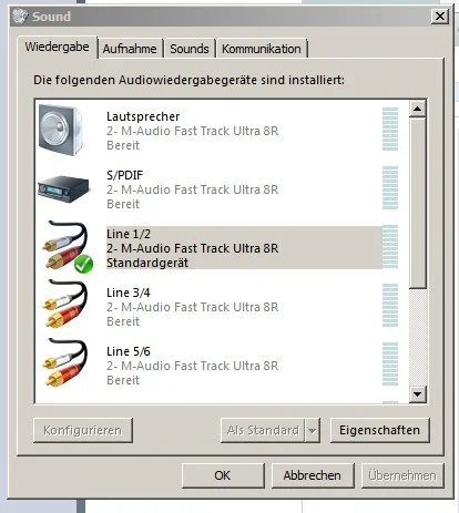

... verstehe ich nicht. Welcher Name wird den jetzt konkret für ASIO- und welcher für Windows-Treiber angezeigt?
Bei mir wird aktuell folgendes angezeigt. Das werden dann wohl die Windwos-Treiber Namen sein.
Ich habe dann auch die Treiberaktualisierung durchgeführt, so wie es ganz unten beschrieben wird. Leider ebenfalls ohne Erfolg.
Keine Ahnung, warum der ASIO-Treiber nicht von Windows erkannt wird.
Du verwendest Fast Track als Windows-Audio-Gerät, hier solltest Du die Onboard Soundkarte einstellen.
Ok, das habe ich gemacht, aber ich verstehe den Zusammenhang zu der ASIO-Geschichte nicht.
Wenn Windows das Audio-Gerät verwendet kann es (je nach Treibertyp und Hardware) ggf. nicht für den ASIO Betrieb initiiert werden.

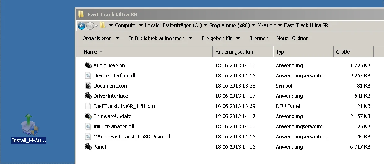

Zweite Datei von unten:

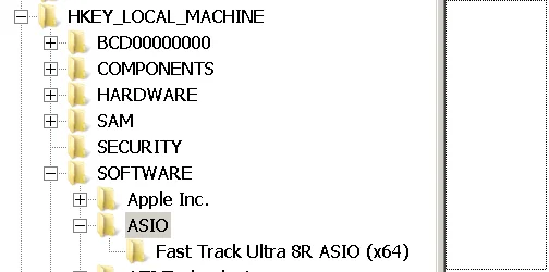

Eintrag in der Windows Registrierung:
Ich habe genau die selben Dateien in meinem M-Audio-Verzeichnis und auch den Registry-Eintrag. Trotzdem immer noch das gleiche Problem. Der ASIO-Treiber ist nicht verfügbar :-(

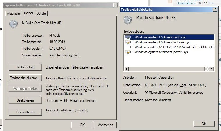

Du könntest noch im Windows Gerätemanager schauen ob "der richtige" Treiber für das Gerät verwendet wird.
Die Fast Trank Serie kann auch mit Microsoft-eigenen Treibern bedient werden, dann geht aber ASIO nicht. Erkennen kann man das am Hersteller-Namen unter dem Gerät im Gerätemanager.
Reaktionen: der_Gogo
Sieht wohl so aus, als ob die M-Audio-Treiber geladen werden, laut dem Gerätemanager.
zwischenablage-jpg.57102
Ich hab schon daran gedacht, den Standard Realtek-Treiber mal zu deaktivieren. Evtl. verhindert er das Aktivieren des ASIO-Treibers. Aber andere ASIO-Treiber funktionieren. Das würde wieder gegen diese Theorie sprechen.
