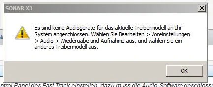

So, jetzt habe ich mir die Sache nochmals angesehen. Wenn ich Sonar mit ASIO-Treiber starte kommt folgende Fehlermeldung.

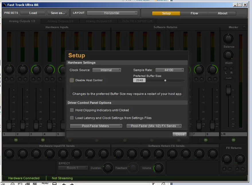

Wenn ich mir die Treibereinstellungen von Fast Track anschaue finde ich da auch nichts zu ASIO. Obwohl ich den gleichen Treiber wieder installiert habe.
zwischenablage1-jpg.54421
Ich bin gerade ziemlich ratlos. Kann ich denn irgendwo sehen, ob da ein ASIO-Treiber mit installiert wurde?

Ich kenn zwar das Interface nicht aus eigener Erfahrung, aber bei den meisten Interfaces stellst du eben in solchen Panels wie du es gepostet hast, die Parameter des ASIO-Treibers ein. In deiner DAW, also Sonar, solltest du den ASIO-Treiber auswählen können. Wie sieht denn das Treiber-Einstellungsfenster in Sonar aus? Ich kenne Sonar leider nicht...
Reaktionen: der_Gogo

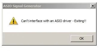

Ich habe das Programm runtergeladen und beim Starten kommt folgende Fehlermeldung.
zwischenablage-jpg.54500
D.h. für mich, dass tatsächlich kein ASIO-Treiber bei mir installiert ist. Und das, obwohl ich den aktuellsten Treiber installiert habe. Ich bin echt ratlos.
