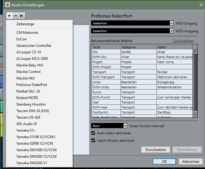

Da steht dann oben das hier geschrieben:
Dieses erste Bild zeigt das was Presonus empfiehlt - man soll dem eingekreisten Link zur Faderport Produktseite folgen und da die Software downloaden. Die bringt aber wie in den Posts hier in diesem Thread nachzulesen ist -> nichts.
Witziger weise weiter unten genau auf der selben Seite (also die wo ich den Link hier grad gepostet habe - nicht die Faderport Produktseite)
ist die Datei zu finden die den Faderport in Cubase zum Laufen bringt.
Siehe hier:
