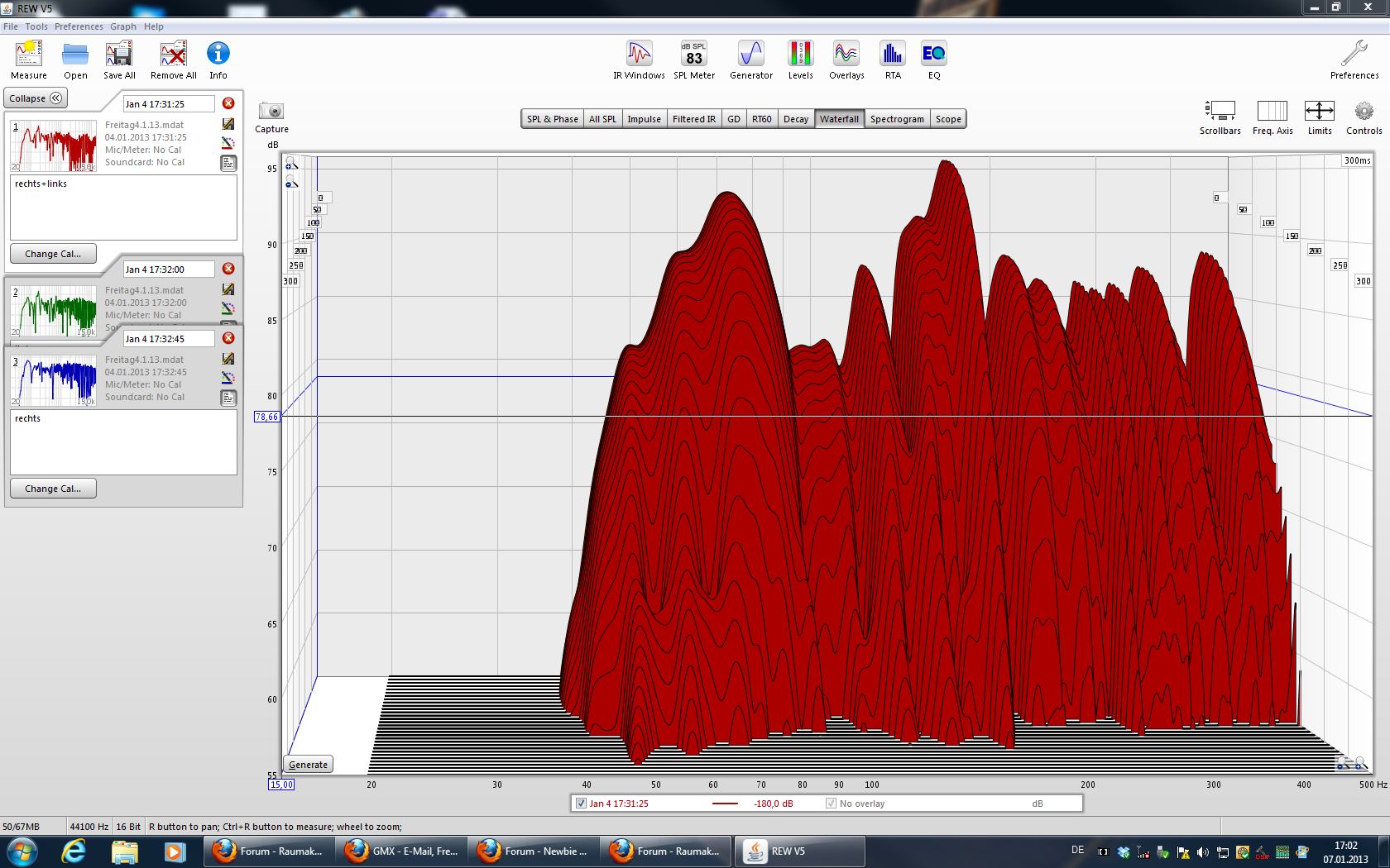

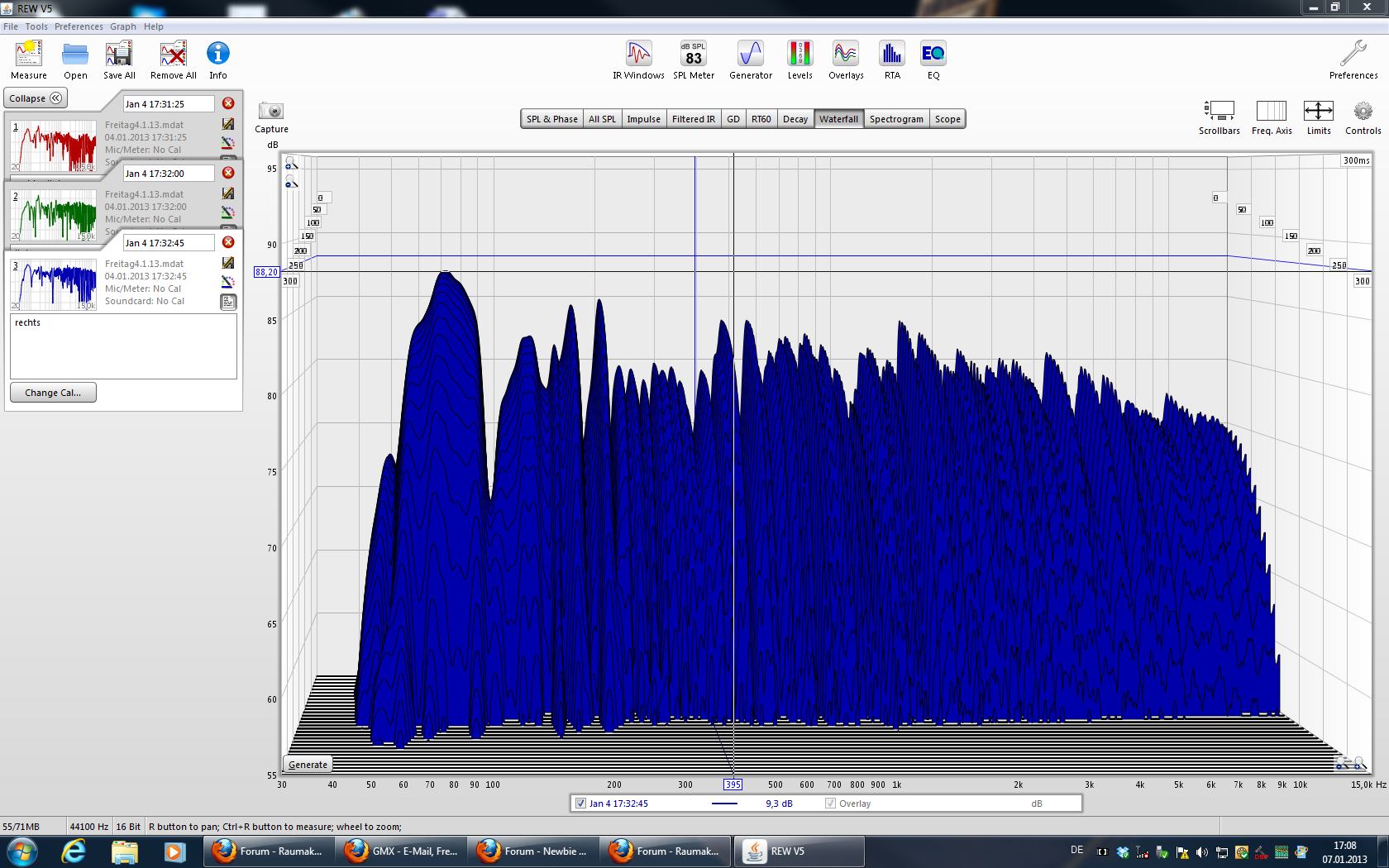

  • #50
Ausprobieren ist gut. Wenn ich da noch ein paar Pakete Sonorock reinstelle kostet das ja erst mal Geld. Wenns dann zu viel war ist es rausgeschmissenes Geld. Wenn es notwenig ist, den Bassbereich durch weitere Bassabsorber zu bearbeiten, mach ich das. Aber wenn es nicht notwenig ist?!!
Bitte nur diese 1 Frage konkret beantworten:
Ist die Ausklingzeit der Bässe so in Ordnung oder sollte die noch kürzer sein? Bzw. was wäre denn die ideale Ausklingzeit?

  • #51
Also mir sagt das Waterfall, daß die Bässe bei einem Höchstpegel von ca. 96 db nach 300 ms auf
55 db abgesunken sind. Ist doch eigentlich nicht schlecht? Oder????
Der Frequnezgang ist mehr als Schei...........
