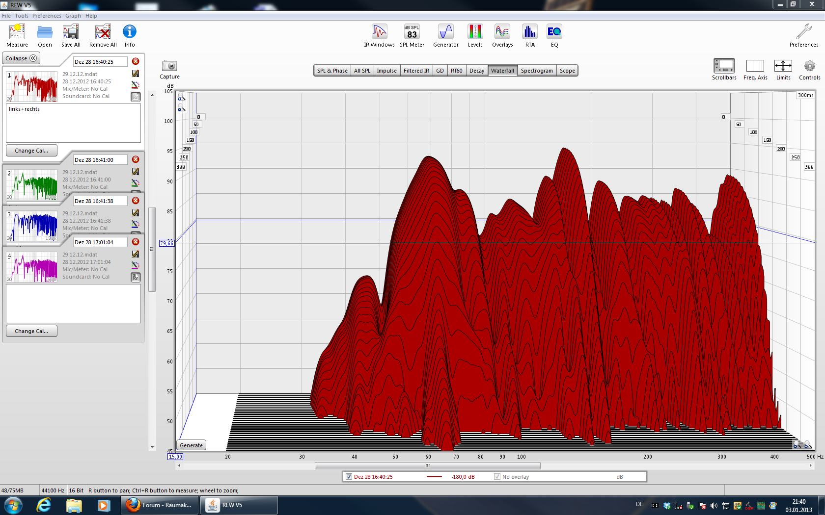

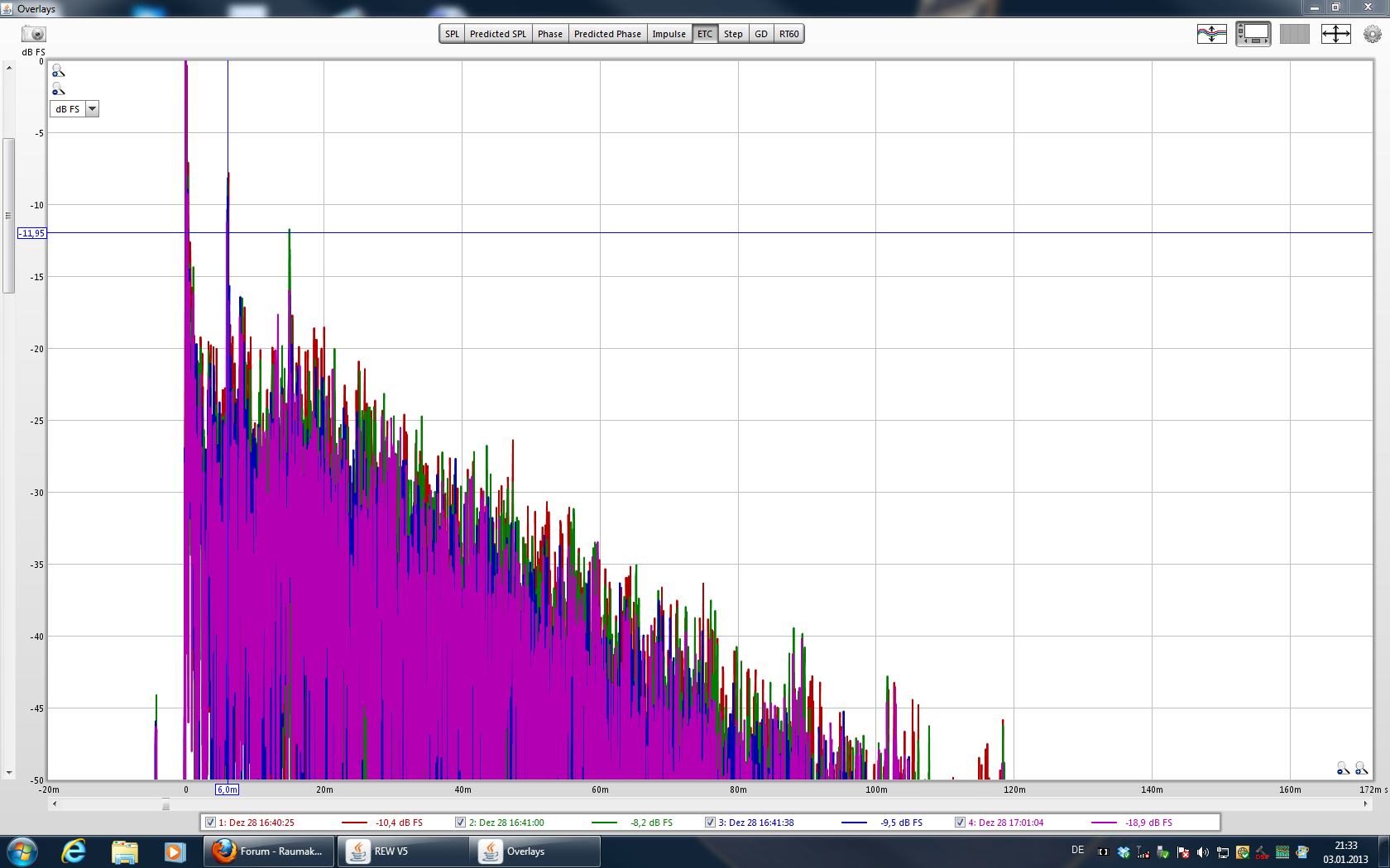

Hier mal ein Bild von meinem ETC rechts. Links sieht ähnlich aus. Und auch Waterfall r.+l.
Ich denke so eine unlösbare, riesige Baustelle ist das doch nicht.Oder?
Im Grunde geht es doch nur um den Rieselschutz-

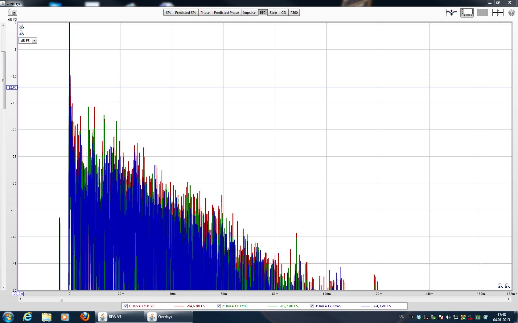

Das mit dem Ermitteln der Erstreflektionen erweist sich doch nicht so einfach wie gedacht.
Ich stell mal ETC rechts+links mit rein. (Ohne irgend einen BB- Absorber)
Könnte mir da Jemand bei der Auswertung behilflich sein?:D
Ich hab dann Termarock 50 in 60mm je 1 Platte über die Schreibtische provisorisch angebracht und an Stellen, die ich eigentlich mit der Schnur ermittelt habe. Das Messergebniss hat sich aber nicht geändert oder nur unmerklich.
Kann das daran liegen, daß ich nur 1 Platte vorerst verwendet habe? Später sollen es schon 2 übereinander werden, aber das ist mit nur 2 Armen sehr schwierig, die provisorisch anzubringen.

Hallo Schnudd
Deine Bilder zeigen ja alle Reflektionen an die in deine Messung in REW geöffnet sind.(Overlays)
= unauswertbar
Du solltest jeden Monitor einzeln messen sowie im ETC alleine auswerten.
Auch die Skalierung ist unvorteilhaft.
Mach mal folgendes.
Eine Messung ohne Breitbandabsorber.
also einmal links und einemal rechts messen (getrennt!)
Dann Breitbandabsorber und messen.
Wieder einaml links und einaml rechts.
Beschrifte das im großen Feld bei der Messung (nicht dort wo die uhrzeit schon vorgegeben ist!)
Dann Messdatei hochladen.
(keine Bilder)
lg Bert

Zitat:"Deine Bilder zeigen ja alle Reflektionen an die in deine Messung in REW geöffnet sind.(Overlays)
= unauswertbar "
Ich weiß nicht, was du damit meinst."
Zitat:"Du solltest jeden Monitor einzeln messen sowie im ETC alleine auswerten.
Auch die Skalierung ist unvorteilhaft. "
Das sind doch aber Messungen von links und von rechts. Mir ist auch schon aufgefallen, daß die sehr, sehr ähnlich sind. Aber der jeweilige MOnitor war rechts oder links ausgeschaltet.
Die Skalierung hab ich von Black Bender. Was ist daran unvorteilhaft. Man sieht alles, worauf es ankommt.
das ETC deines screenshots zeigt 3 messungen gleichzeitig an. nimm dir die beiden lautsprecher getrennt vor, dann siehst du auch gleich ob die entsprechende reflektion 'erwischt' hast.
Hab ich doch gemacht. Nachdem ich die Messung mit beiden Boxen gemacht habe, habe ich jeweilst die rechte bzw. die linke Box bei den folgenden Messungen ausgeschalten..

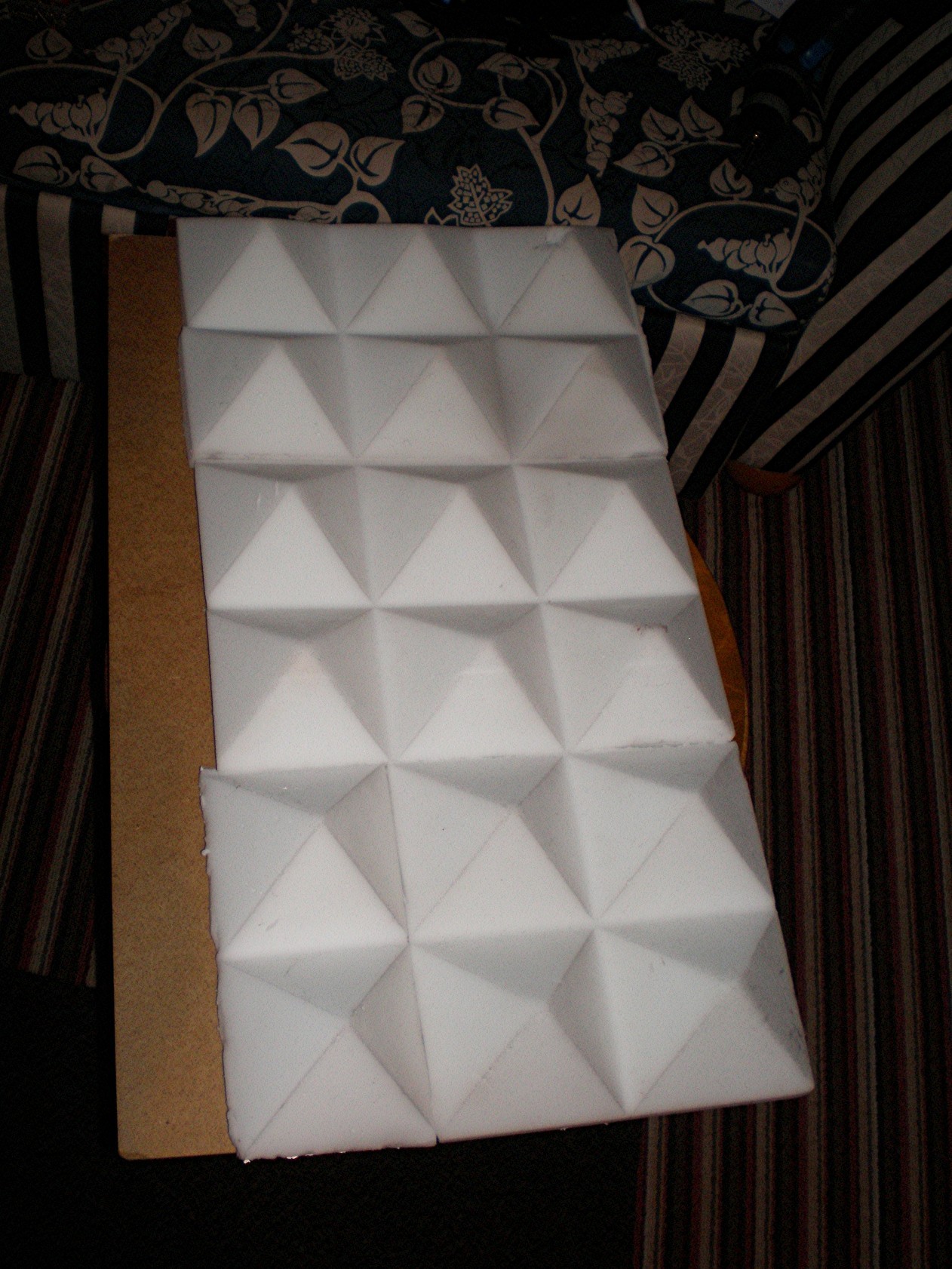

Hallo Black Bender,
meinst du, daß so ein kleines Stcük Basoect (siehe Foto, Pyramide 7 cm, 30 x 60 cm) filigraner zu handhaben ist?

Ja , auf dem BIld der Auswertung des ETC sollte ja nur 1 Farbton zu sehen sein.Aber es sind 3. Es ist sicher ein Bedienfehle rvon mir. Ich weiß aber nicht welcher. Auf jeden Fall habe ich bei der 2.+3.Messung die jeweilige andere Seite der Boxen ausgeschalten.
Ich habs mitlerweilen gefunden, wie es geht!!!!!!!!!
Hallo Black Bender,
na auf jeden fall
sowas ähnliches nutze ich auch um erstreflexionspunkte zu lokalisieren.

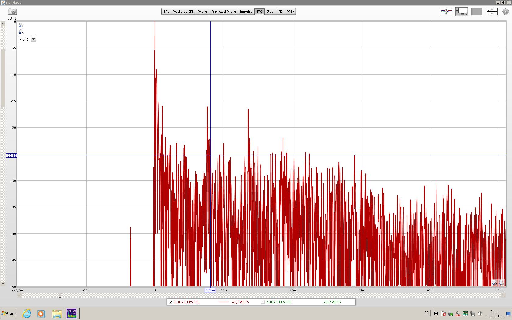

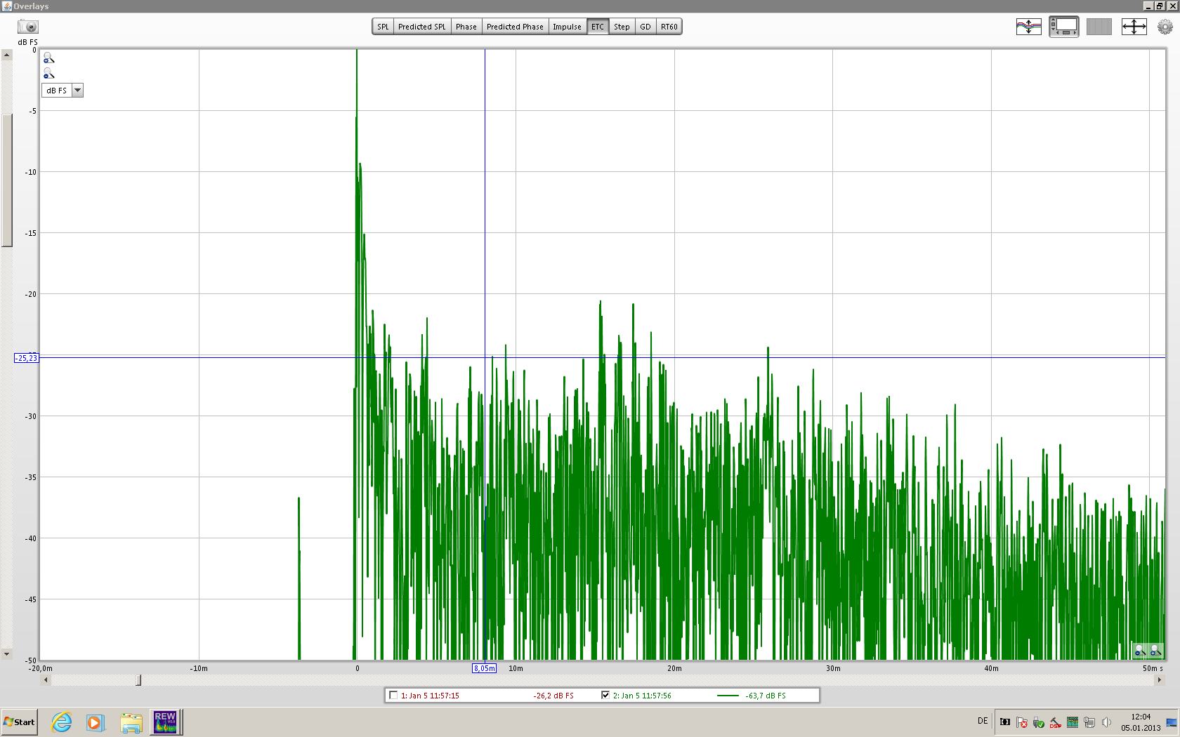

Hier jetzt die richtigen ETC von links und rechts.
rechts siehts so aus, als ob man wohl nichts machen müßte, oder !?
Aber links gibt`s schon noch einige Baustellen.
Kann mir da Jemand einen Suchtipp geben?
