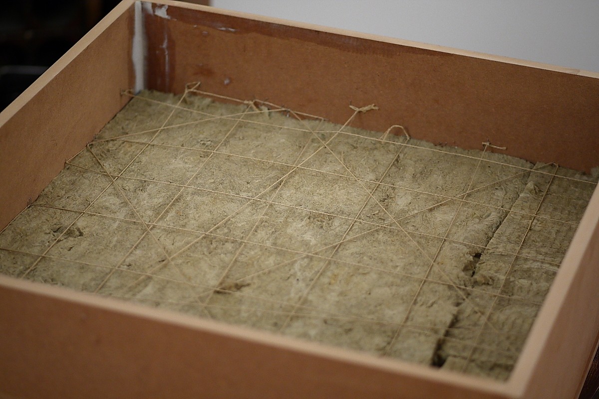

Ich habe übrigens meine normalen Plattenschwinger wie folgt gebaut:
1,0x 0,9m 14cm dick. Geschlossenes Gehäuse mit 1/3 Termarockfüllung (an der Rückseite mit Fäden fixiert (siehe Foto).
Als Frontplatte 5mm Hartfaser, alles luftdicht mit Silikon abgedichtet.
Wirkungsgrad : Haupteinsatzfrequenz bei 67Hz, nach unten bis 40Hz, nach oben bis 92Hz.
Messung hat eine Absenkung von 8dB am Einsatzort (Wand hinter LSP) ergeben.
Wirkung am Sweetspot/Hörplatz: Absenkung der Nachhallzeit 0,2sek bei meiner 44Hz-Mode und
im oben angegebenen FG-Bereich allgemeine NHZ-Verkürzung von knapp 100ms.
Bei 2 Stück und paar Strömungsabsorbern im Eckbereich solltest du da halbwegs klar kommen.
Besser sind die VPR´s, die sorgen für Ruhe ;-)

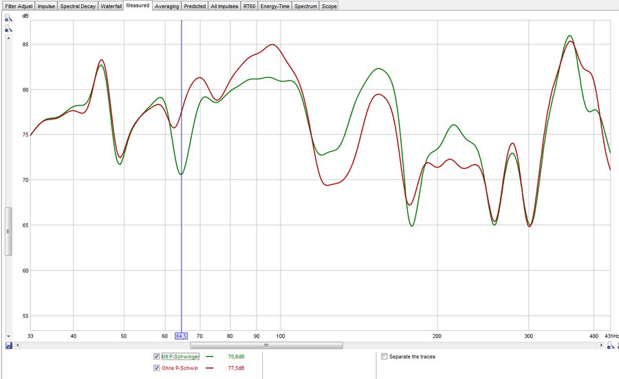

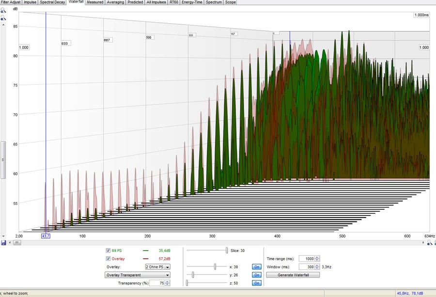

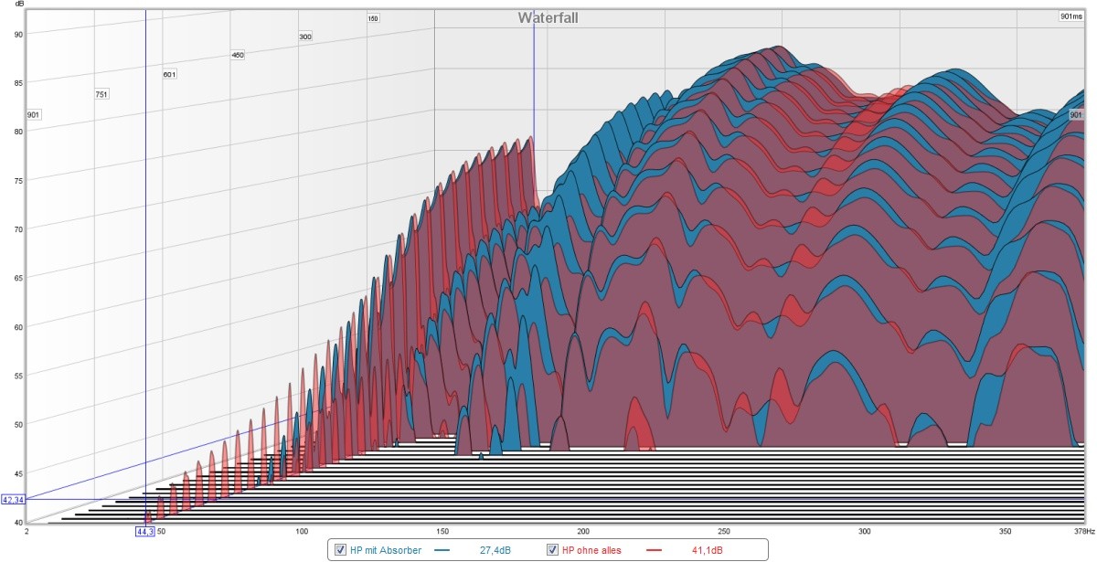

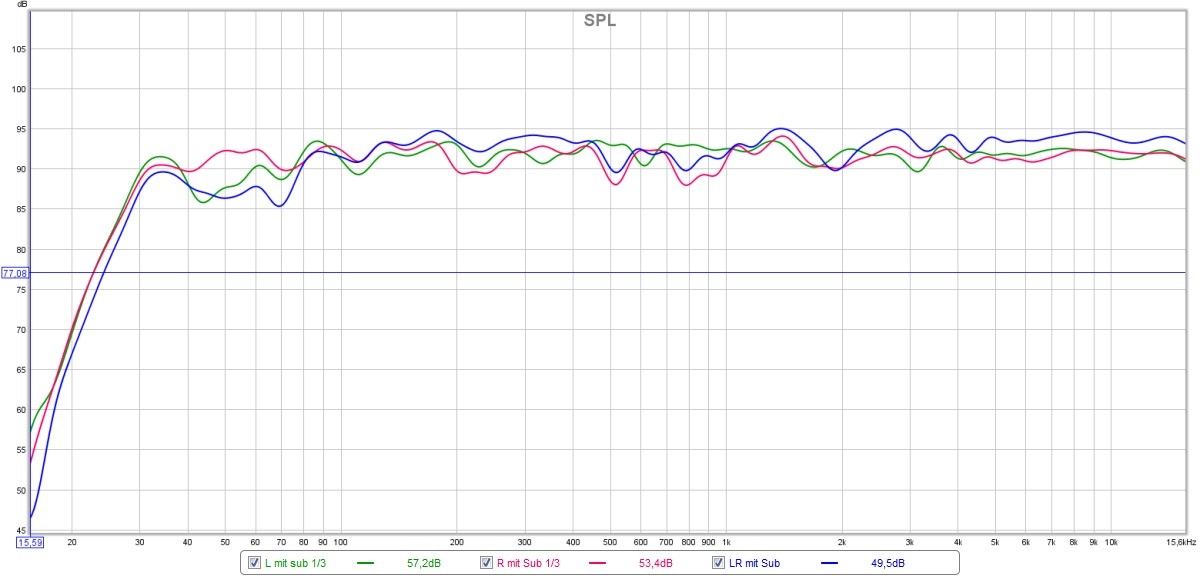

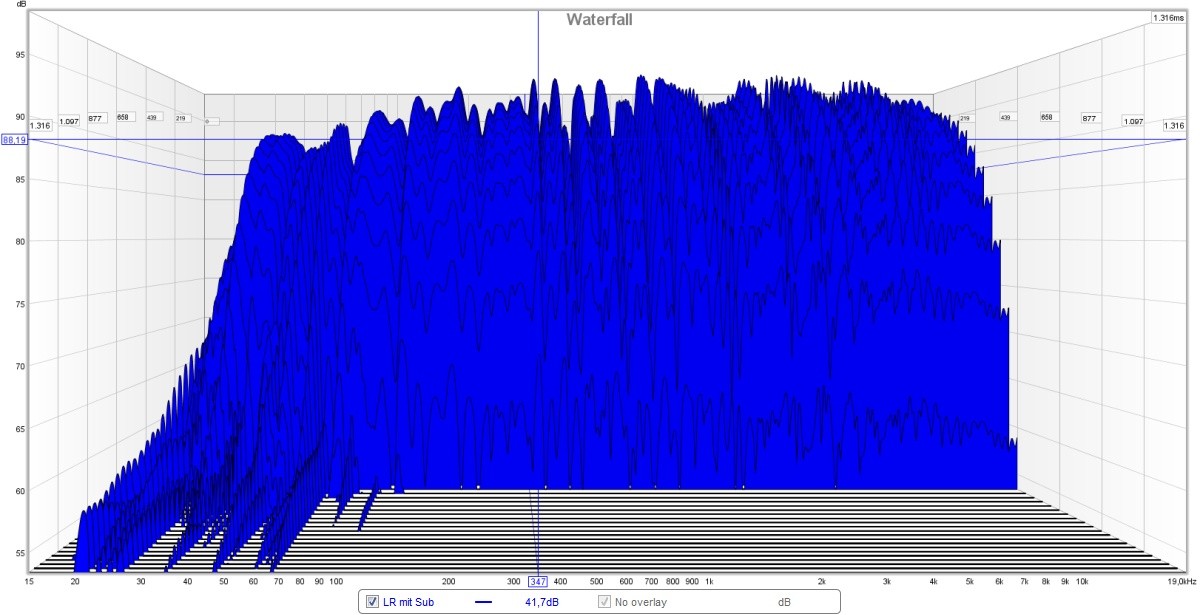

Anbei die Messungen.
Der Plattenschwinger wirkt als Absorber überwiegend in der Nachhallzeit, in dem Bild mit der Wasserfallmessung zu sehen.
Im Frequenzgang sieht man im Vergleich das es sowohl neue "Berge" als auch neue Täler gibt, entscheidend ist aber das beide nicht mehr so stark vorhanden sind und eine Art ausgeglichener Frequenzgang erwirkt wird.
Hier wurde nur 1 Plattenschwinger (gedämpft) gemessen, jetzt kannst du dir ausmalen wie es sich auswirkt wenn alle Maßnahmen (2x PS, 4x KA, 12m² Basotect 3-10cm, 4m² Aixfoam usw.) zusammen eingesetzt werden.
Dann kann man auch ein halbwegs ausgeglichenes Frequenzbild erreichen, ebenso vertretbare Nachhallzeiten Bild 3+4+5 (alle Maßnahmen, Positionen und Menge durch Messungen und Tests ermittelt).
Ich hoffe es hilft ein wenig weiter.
