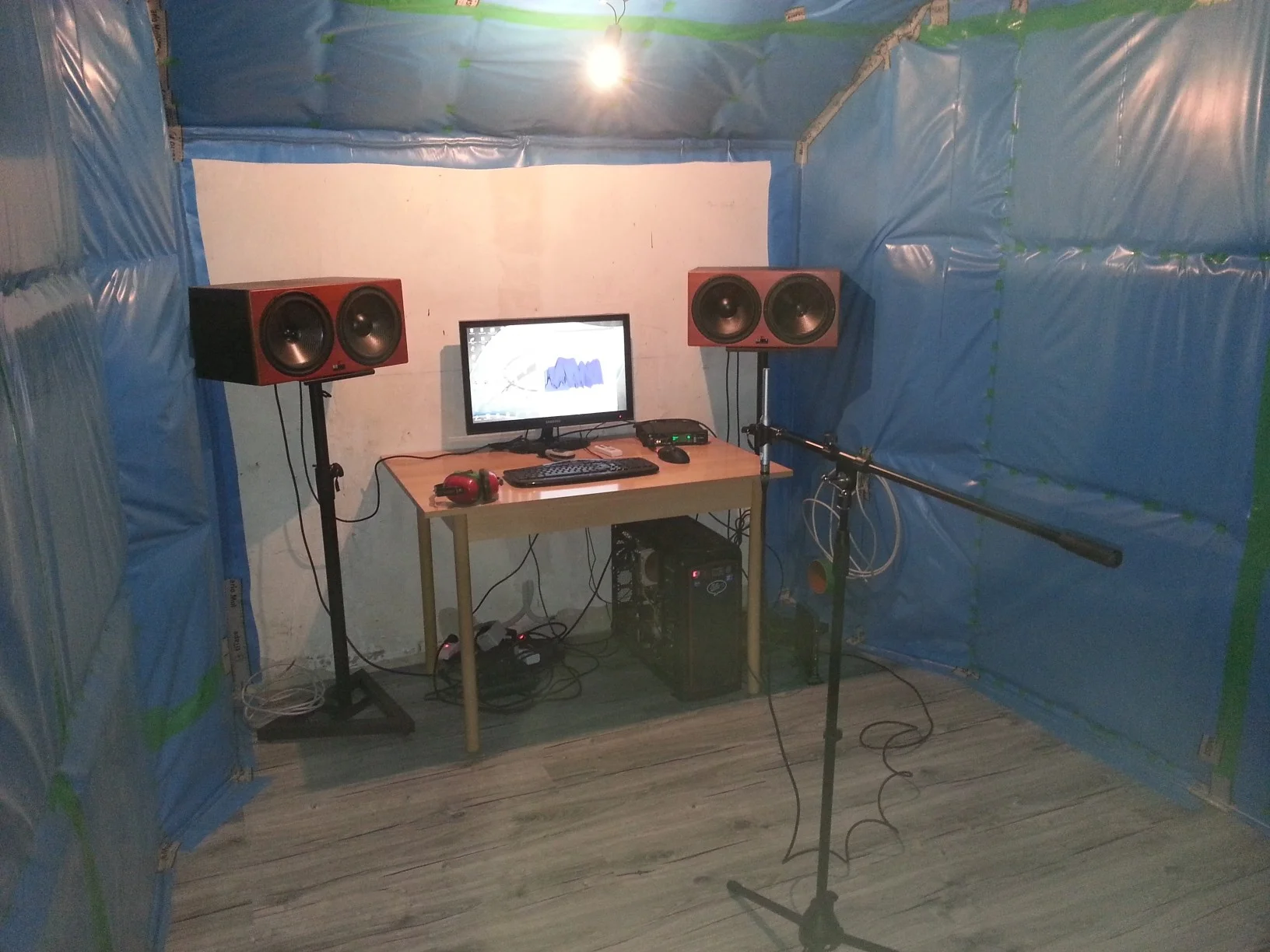

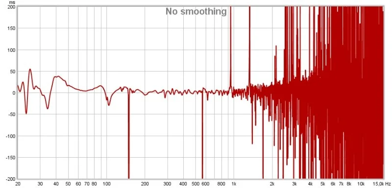

Hallöle..

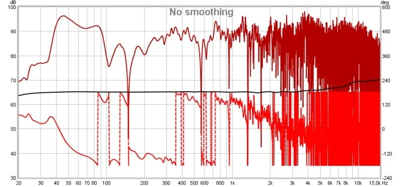

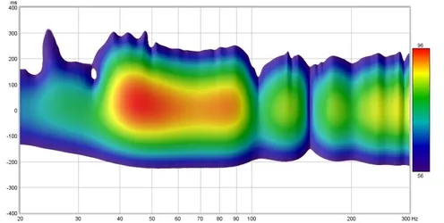

Habe jetzt die erste Messung gemacht.
- Messsoftware REW (Tread von Black Bender hab ich gelesen)
- Messmikro Behringer* ECM8000
Kalibrierungsdatei hab ich nach anleitung reingeladen und losgelegt.

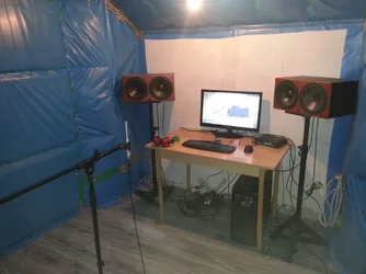

Der Raum:
Länge: 3,65m
Breite: 2,85m Roh (Seitenwände wurden gedämmt bzw abgeschrägt um ca 4-5 Grad)
Höhe: 2,55m Roh (Decke wurde auch gedämmt und ca 10-15 Grad abgeschrägt)

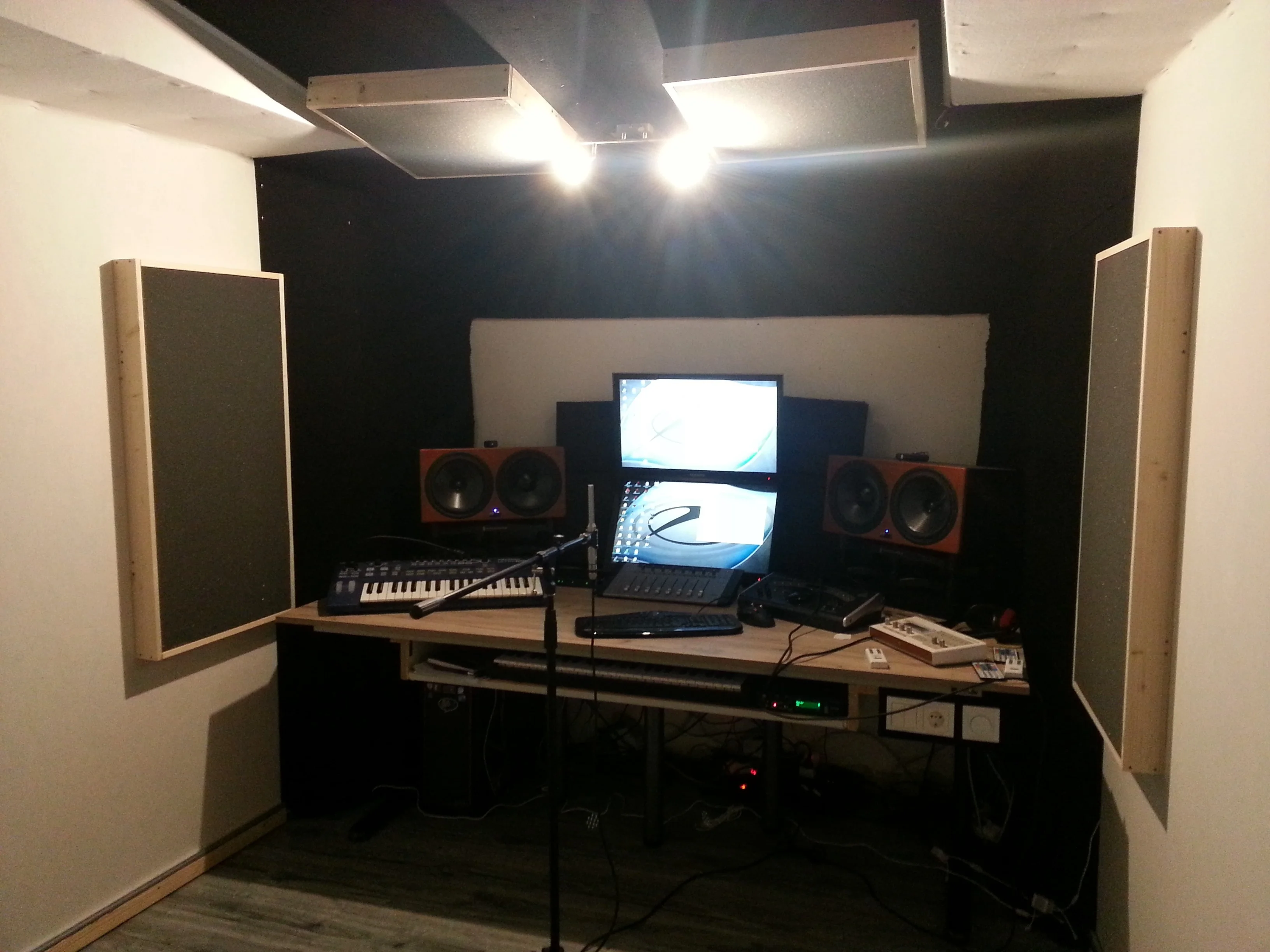

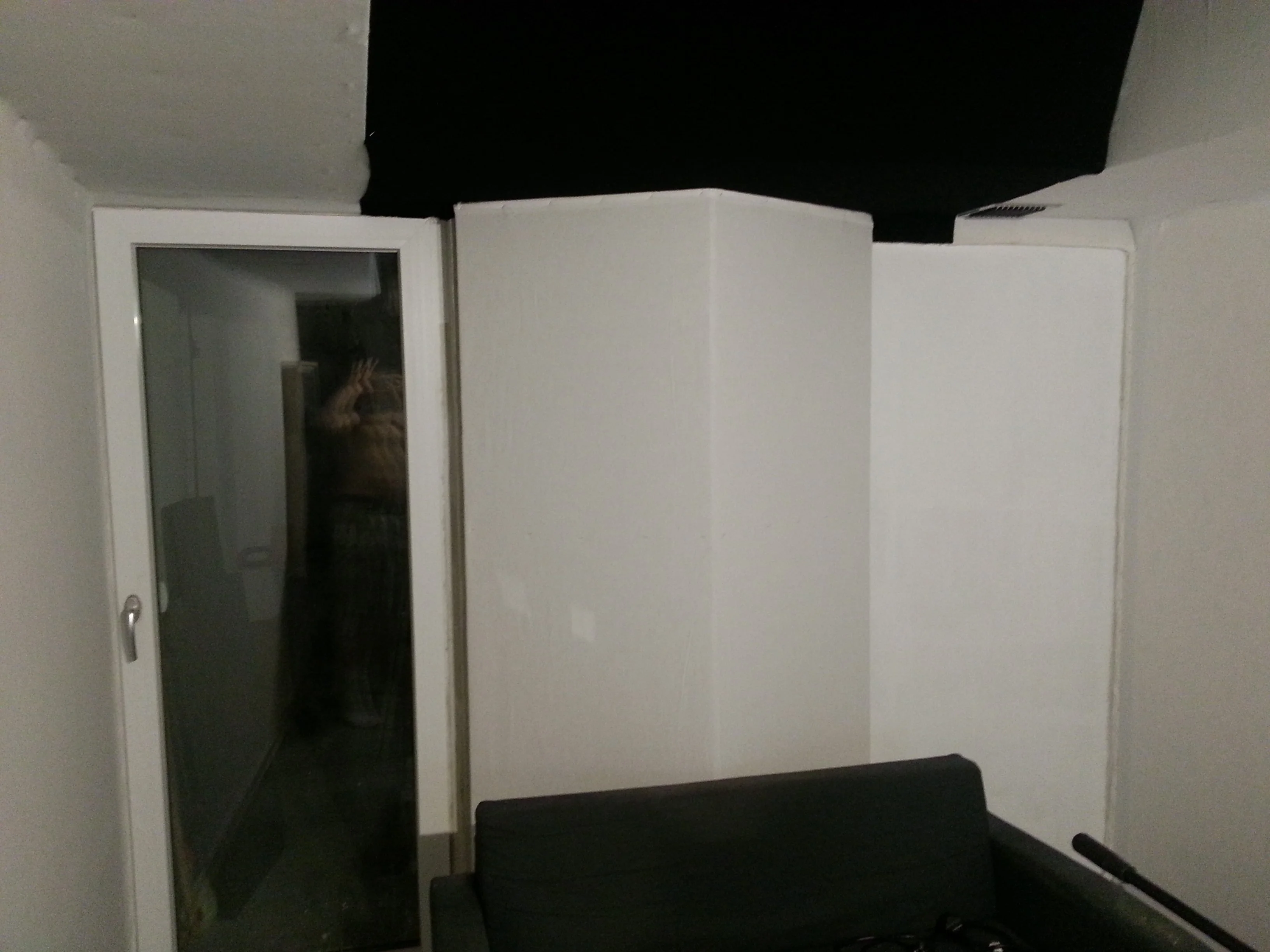

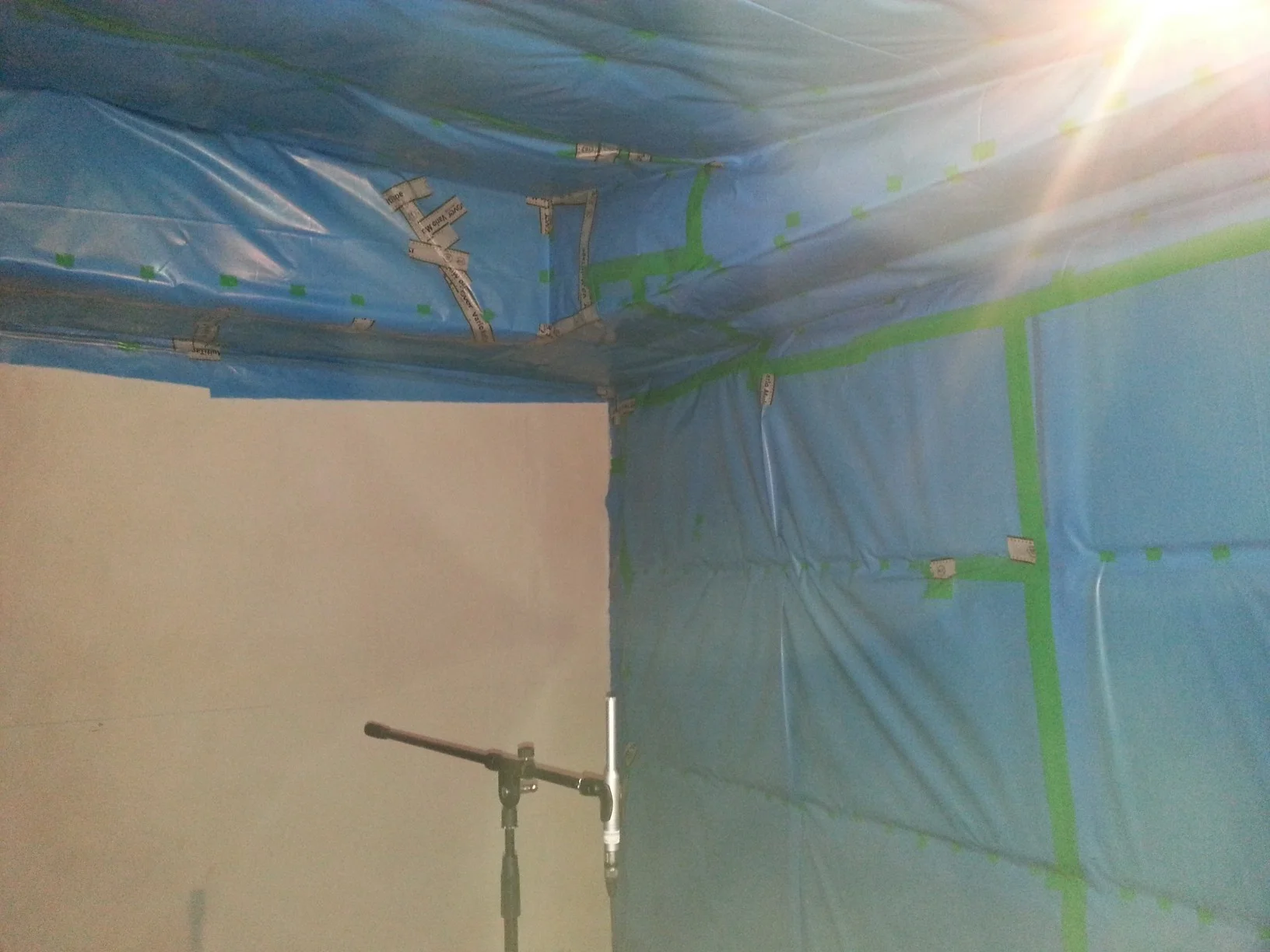

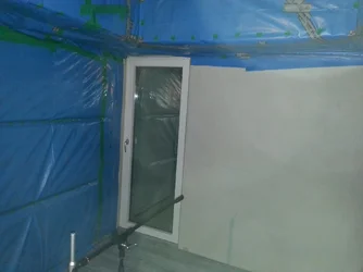

Die deckenkonstruktion hab ich mir von Bert4 abgekuckt. Ich habe also rundherum einen 60*45 (T*H) großen Rahmen an die Decke montiert. Danach die Deckenkonstruktion, die zwei verschiedene Schrägen hat, montiert (Siehe Bild) und das Gerüst für die Eckenabsorber und die Wandschrägen gebaut. Alles ausgedämmt und mir Dampfsperre versehen. Die Rückwand, die Front sind neben dem Boden noch die einzigen harten Flächen. Es wird später noch eine kleine Couch reinkommen und ein bis zwei sesseln. Über die Dampfsperre kommt noch Dekomolton, damits etwas schöner aussieht. Die schrägen bei den vorderen Eckenabsorbern und der Deckenkonstruktion wollte ich mit OSB-Platten beplanken, aber ich weiß anhand der Messergebnisse noch nicht, ob das notwendig ist.
Messaufbau:
Messmikro mit Spitze nach oben am Stativ montiert und in der Höhe des Hochtöners und an der Spitze des Dreiecks aufgestellt. Das ganze befindet sich auf einer höhe von 1,2m (abstand Boden zu Hochtöner). Meine Monitore: KS-Digital C88.
Messung:
Hier habe ich mich strikt an Black Benders Anleitung gehalten, also mit den Einstellungen in REW.

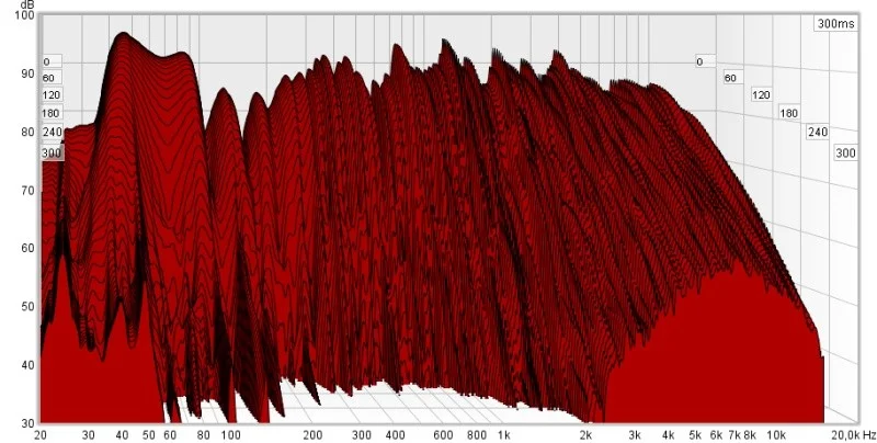

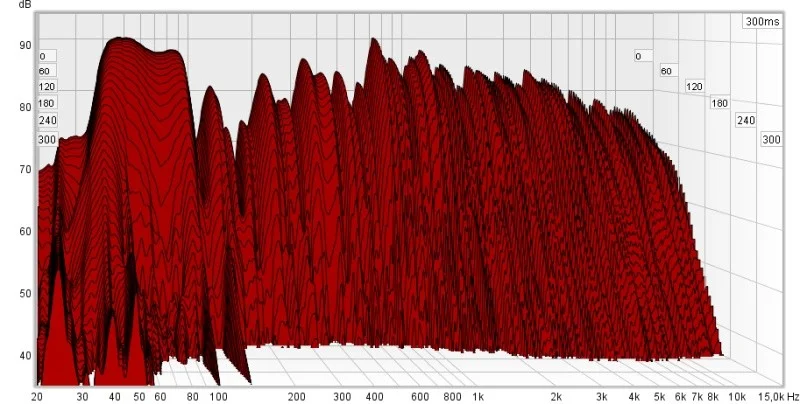

Beim Wasserfaldiagramm bis 20kH sieht man schön, wie die Folie Reflektiert. Sollte aber mit Molton und Couch das meiste davon weck sein.
Bei 20-60HZ muss ich noch was machen, dafür würde ich vorher noch die Couch reinstellen und mal schaun was noch übrig bleibt. Habe mir überlegt, falls die Couch nicht ausreicht, Vorne noch ein paar Bassabsorber über die Monitore zu kleben.
Die anderen Messergebnisse kann ich noch nicht alle richtig beruteilen, da mir hier die Erfahrung fehlt. Hab zwar schon einiges über Messungen gelesen, aber ob die verschiedenen Ergebnisse richtig Skaliert und eingestellt sind, kann ich nicht beurteilen.
Wie interpretiert ihr das ganze?

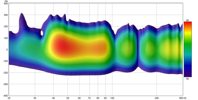

Hm also ich will dich nicht beunruhigen, aber als ich mich mal bezüglich Dampfsperre informiert hatte, hiess es, dass diese direkt an die Wand soll und DANN erst die Steinwolle verbaut wird.
Ich kenn mich damit nicht aus, deshalb kann das jetzt auch vollkommener Blödsinn sein, aber vllt. kann ja jemand mit mehr Ahnung noch was dazu schreiben.
Die Bilder die ich bis jetzt davon gesehen habe, hatten die Dampfsperre auch alle direkt an der Wand. Nicht dass die Gefahr der Schimmelbildung dadurch noch gesteigert wird (was jetzt meine Annahme wäre).
Aber wie gesagt, mach dir da erstmal keinen Stress...ich hab da keine Ahnung von ;)
Nee is schon richtig. Dampfbremse auf die Dämmung. Sonst kondensiert dir das Wasser an der Folie, statt an der Wand.

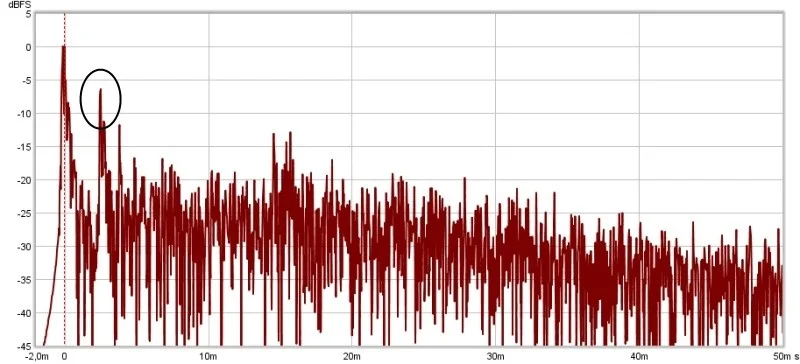

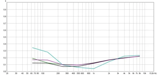

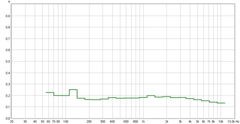

Ich habe wieder mal ein paar fragen, diesmal zu den Messergebnissen von REW:

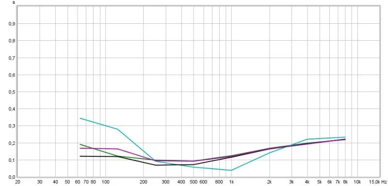

RT60:
TOPT = Grün / EDT = Blau / T20 = schwarz / T30 = rosa
Muss ich hier den T30-Wert mal zwei rechnen um auf mein RT 60 zu kommen? Bin ich hier im algemeinen überdämmt?

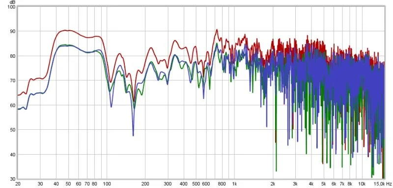

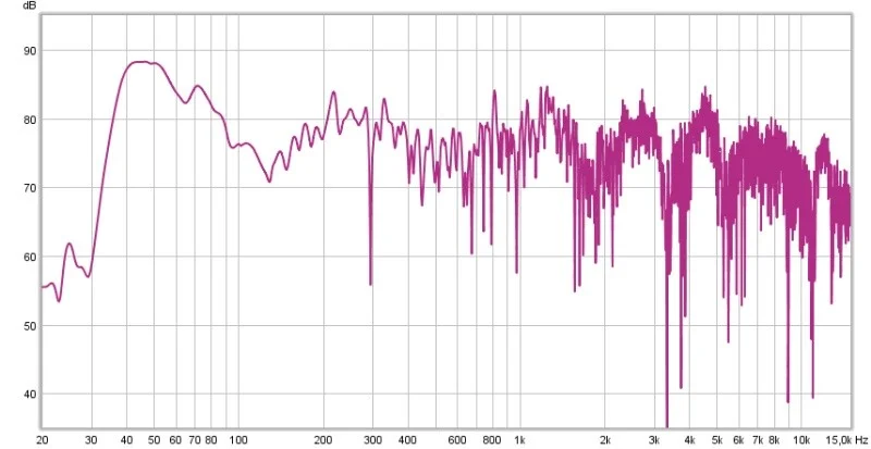

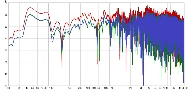

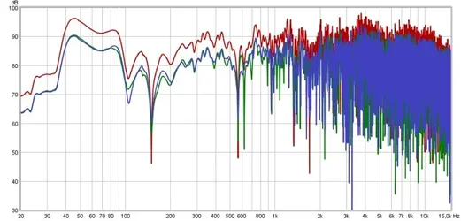

All SPL:
Was ich gelesen habe ist das der Frequenzgang. Was sagen hier die werte ab 1kHz aus? Heißt das, dass zu viele auslöschungen (Kammfilter) in den hohen Frequenzen sind?

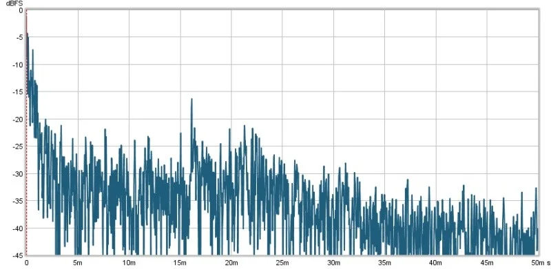

ETC:
Wo ist hier die erste Reflektion? Ist die eingekreiste Spitze diese oder eine andere?
Wasserfall:
Was bedeuten dieses auf und ab schwingenden über den gesamten Frequenzgang? Auslöschungen/Abschwächung (Kammfilter)?
Leider weiß ich nicht wie ich gleich nach dem Text ein Bild einfüge, deshalb sind die Bilder unten angereiht.
Danke vorab für eure Hilfe.

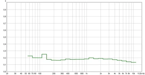

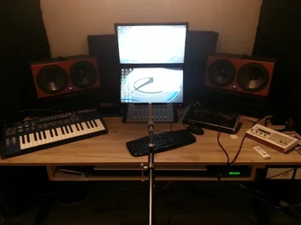

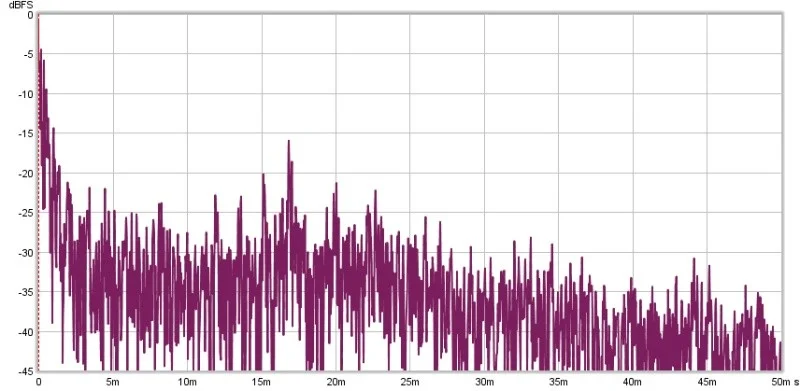

Wie soll man einen Diffusor zur Schallquelle ausrichten? Gibt es da eine Grenze wie Steil der zur Schallquelle ausgerichtet sein darf?
Ich bräuchte mal bitte eine zweite bzw. mehrere (sind besser

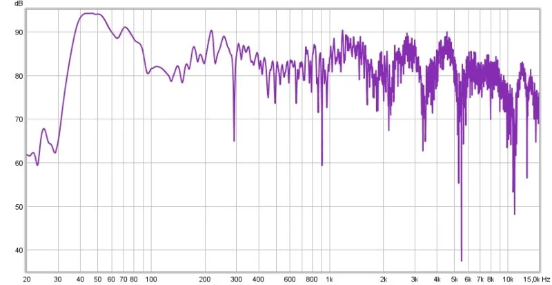

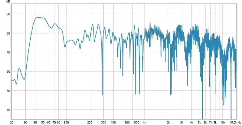

) Meinungen zu meinen aktuellen Messergebnissen (Bilder siehe unten).

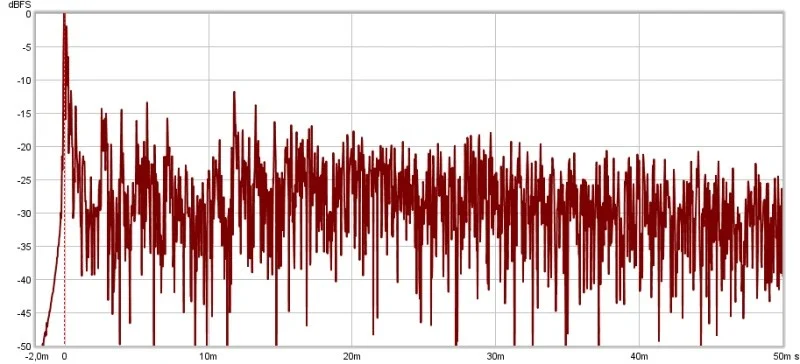

Ist der Verlauf vom ETC so OK oder müssen die Reflektionen noch weiter gedrückt werden?
Die Diffusen Reflektionen fangen bei ca. 15ms an oder?
Was haltet Ihr von den Reflektionen vom Tisch bei 1ms mit -15dbFS?
RT60 ist in den mitten und Höhen etwas zu überdämmt. Würden hier mehrere Diffusor die ab 1000HZ wirken im hinteren Bereich sinnvoll sein?

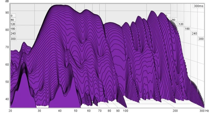

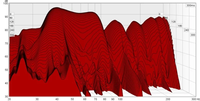

Was wäre die beste Lösung die 35-54 HZ auf 300ms zu drücken? HHR oder doch dämmung? Kann durch die Türe im hinteren Eck nur auf einer Seite einen HHR haufstellen oder unter dem Tisch.
Wie kann ich den Frequenzgang begradigen?
Die Monitore stehen ca. 5-10° nach oben geneigt (hab mal gelesen, dass die Reflektionen vom Tisch geringer sein sollen). Ist das ein Murks?
Phu.. Ich weiß das ist viel aber ich wäre euch unendlich Dankbar wenn Ihr mir da weiterhelfen könnt.
