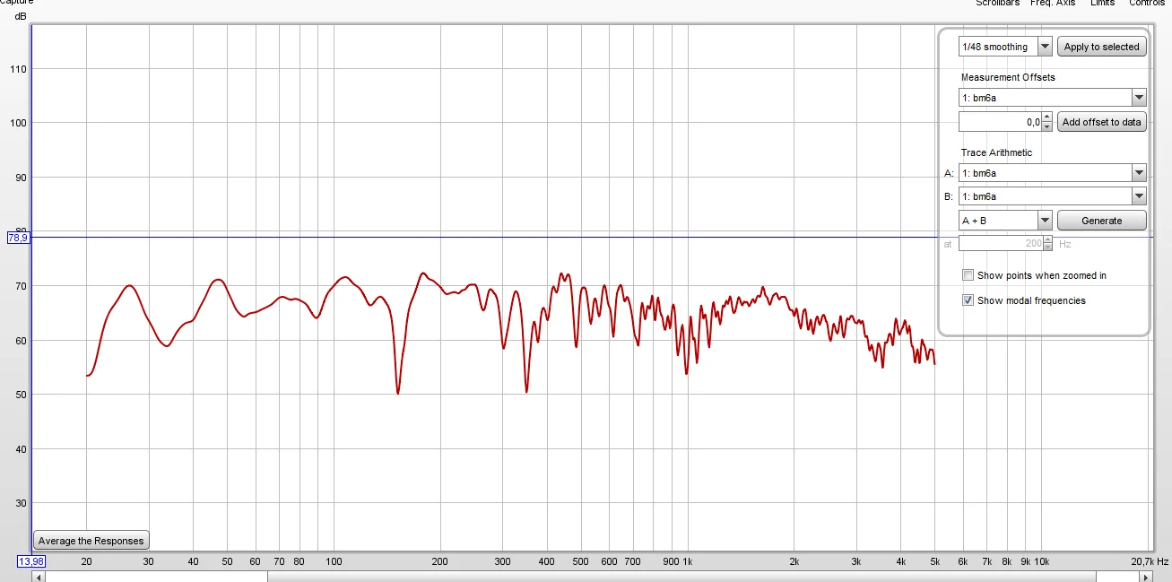

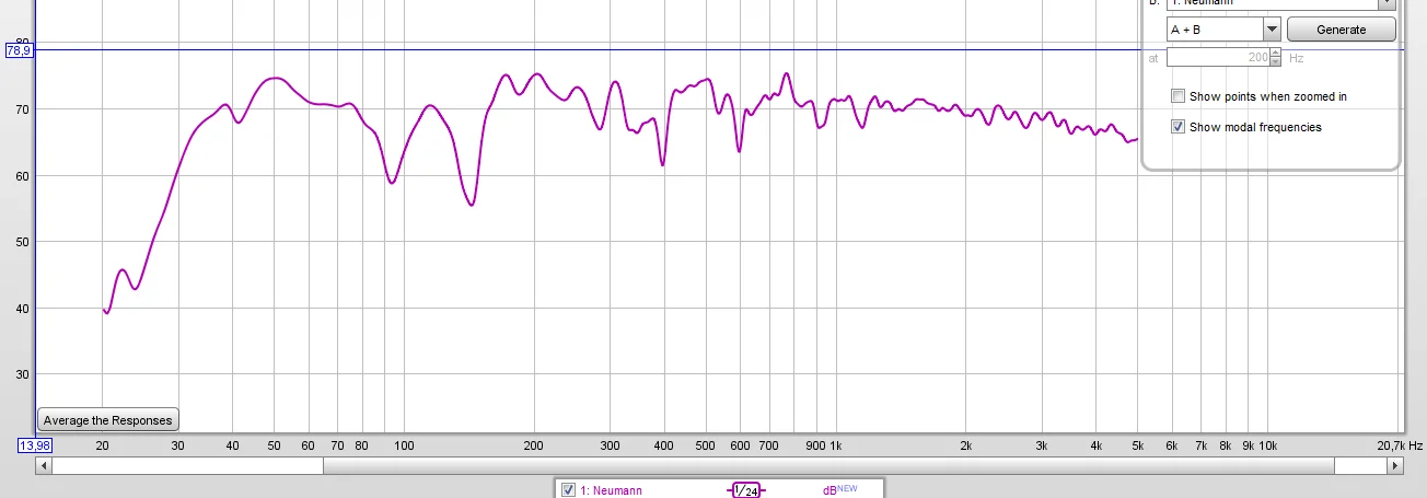

Ich wäre aber interessiert daran um wieviel besser dein Frequenzgang aussieht. Hast du dazu zufällig Messungen parat?
Hier mal ne Messung gefunden mit BM6A mit Sub, die ist jetzt 6 Monate alt. Also *wesentlich* besser war jetzt vielleicht uebertrieben. Ich habe, wie man sieht noch ein Loch bei 150 Hz, was jedoch relativ schmalbandig ist. Und der Bereich bei 35 Hz ist schwach. Und 350 Hz. Ich arbeite, indem ich 90 Grad versetzt noch ein Päärchen Neumanns 310 aufgestellt hatte, wo ich 40-80 Hz gut höre. Ich bin wohl der einzige, der so eine Strategie fährt, das Studio ist grad auf beiden Achsen ziemlich symmetrisch (bis auf den Tisch und Diffusoren hinten). Neumanns 140cm Dreieck ohne Tisch gleich unverfaelschte Hoehen. Bm6A mit Tisch, aber grosses Dreieck, 180cm, viel mehr Raeumlichkeit, groesse, natuerliche Buehne.
Erstes Bild BM6A plus Sub, zweites Bild Neumann ohne Sub 90 Grad versetzt. Immerhin, bis auf den schmalbandigen Einbruch bei 150 Hz, ist der FG von 40 Hz bis 300 Hz irgendwo im plusminus 4 dB Fenster, und das ohne DSP (Bild1), erreichbar mit Subeinstellung. Aktuell arbeite ich aber anders, da sind Neumanns und BM6A vertauscht. Hab aber grad keine Messung und müsste extra ins Studio fahren.

Ich sehe das so, dass wir gar nicht so weit voneinander entfernt sind. Wenn man die Skalierung und das smoothing einander angleichen würde, sieht man das glaube ich ganz gut. Bei mir liegt halt aufgrund der Raumgröße das Problem eher im Subbass und bei dir im höheren Bass bis Mittenbereich. Klar ist das bei dir ohne vollständiges abhängen der Decke bzw. diverese Spezialmaßnahmen ein sehr gutes Ergebnis. Keine Frage. Die Raumgröße spielt da sicher gehörig mit rein, sowie möglicherweise auch die Beschaffenheit der Begrenzungsflächen (Holz vs. Beton z.B.).
Was mir auch noch aufgefallen ist: Dein Pegel liegt im Mittel unter 70dB, meiner bei ziemlich genau 85dB - das macht ganz sicher auch einen Unterschied im Ergebnis. Stichwort: Anregungsenergie.
Ich muss sowieso mal den neuen Sonarworks Messalgorithmus ausprobieren, dann mache ich eine Testmessung. Einmal 85dB und einmal 70dB. Ich gehe davon aus, dass die 70dB Messung besser aussehen wird.

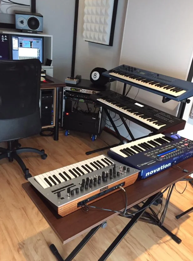

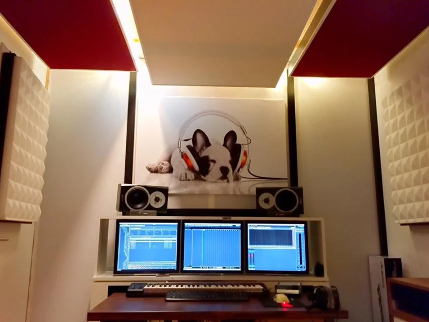

Ich hab das versucht, so zu lösen:
Mein Raum ist L4,30 x B2,63 x H2,50.
Die Frontwand ist komplett Steinwolle (Tiefe: 30cm) sowie in den Ecken der Rückwand nochmal jeweils 30 cm Wolle. Mehr konnte ich nicht machen, weil die Tür(Bild vorne links) und die Terrassentür hinter mir die Ecken versperren. Der vordere Bereich der Decke (2,00 m) sind fast komplett 10 cm Basotect mit ca. 10-15cm Abstand.
Die Boxen, Subwoofer(noch nicht auf dem Bild) und die Monitore stehen in der horizontalen auf einem Art „Imaging Trap“, L1,50 x H,074 x T0,40 aus Steinwolle.
Aufgrund der extrem ungünstigen Raumdimensionen(Breite und Höhe gleich) war mir irgendwann klar, dass ich gar nicht so viel Treatment in den kleinen Raum bringen kann, was ich bräuchte, um das halbwegs in den Griff zu kriegen. Dann hab ich bei den BM5 die Löcher zugemacht und einen Subwoofer zwischen den beiden Boxen gestellt, um eine Art Cardioid-Aufstellung("gerichteter Bass") zu realisieren. Das erstaunlich gut funktioniert. Getrennt ist bei ca. 80-90Hz, glaub ich. Der Sub lässt sich stufenlos in der Phase verstellen. Das Abhör-Dreieck ist ca. 1,10m. Leider habe ich keine aktuellen Messungen mehr :-(
Auch ist die Aufstellung der Boxen nicht optimal und eigentlich auch falsch(weil liegend), allerdings würde ich bei 2x 24" Bildschirmen daneben zu nah an der Wand/Tür sein.
Mir ist absolut bewusst, dass das subjektive Empfinden keine Messung ersetzt, aber es hört sich schon sehr "In-Your-Face" an und Mono geschalten ist es ein "Strich", der exakt vor mir steht.
Im Abhörweg hab ich dann nur die Tischreflektionen und die erste Längsmode bei ca. 40Hz leicht zurück genommen. Es läuft kein Sonarworks o. ä. mit, wär aber vielleicht mal nen Versuch wert.
Vermutlich hab ich mich an die Senken bei ca. 65Hz bzw. ca. 130Hz gewöhnt und kann bei Unsicherheit ja immer noch aufn Analyzer schauen.
Das sind noch ältere Bilder:
Ich glaube, dass nur noch so Geschichten wie ein aktiver HH oder vernünftige Plattenschwinger was bringen könnten.
Man sieht, der Raum ist ein einziger Kompromiss. :)
