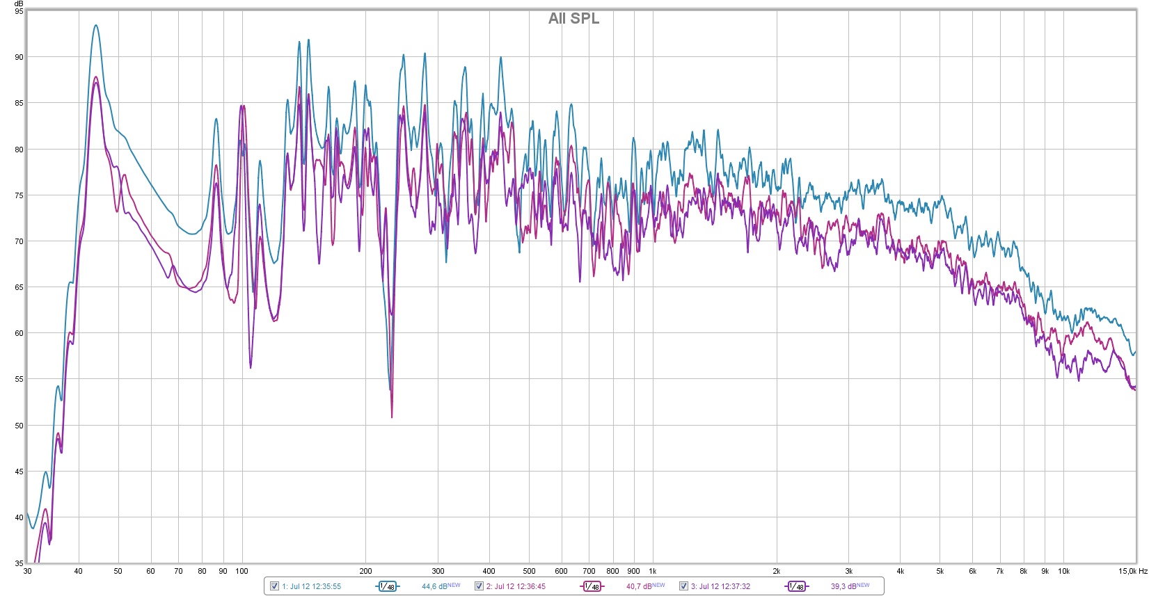

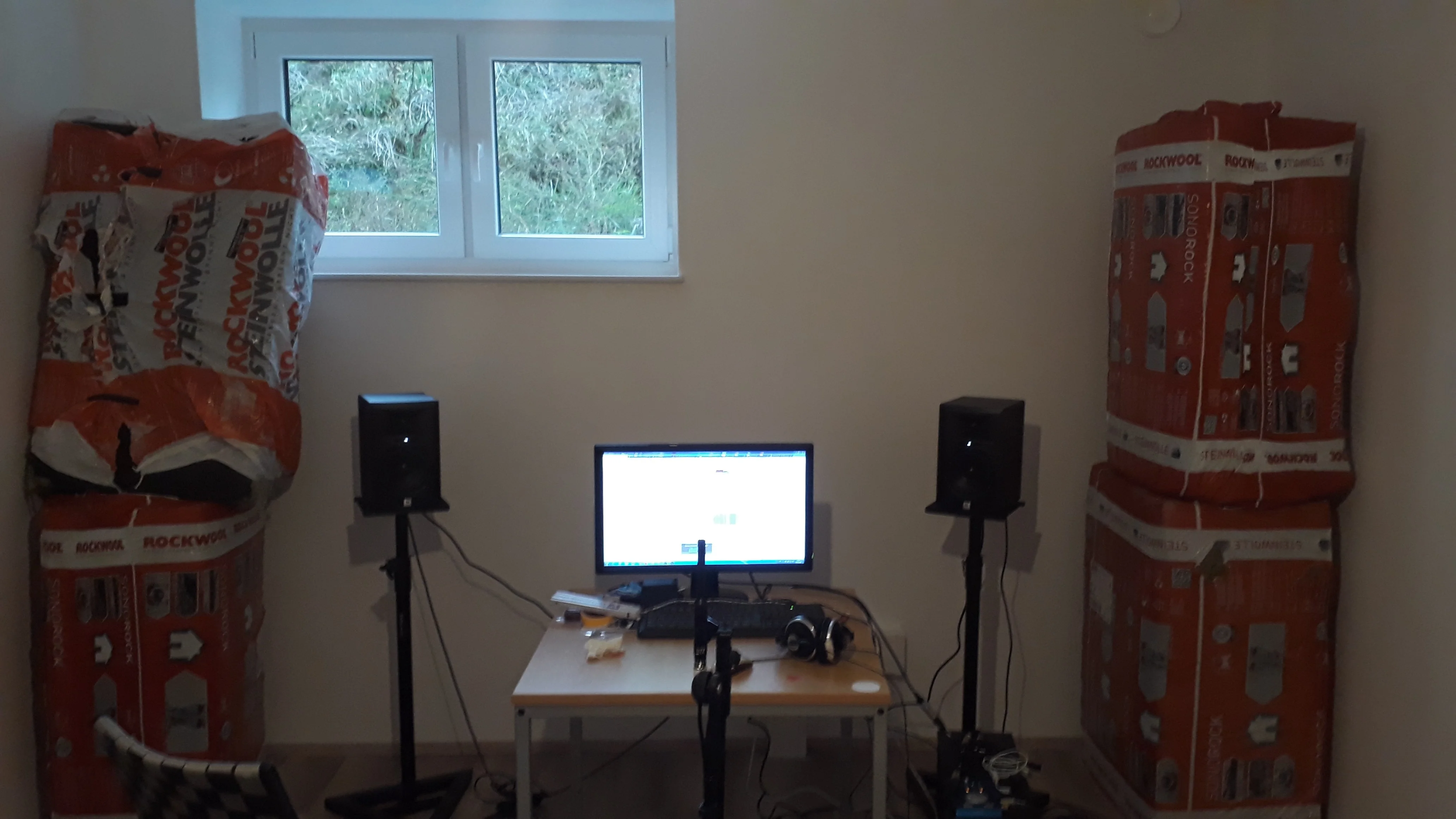

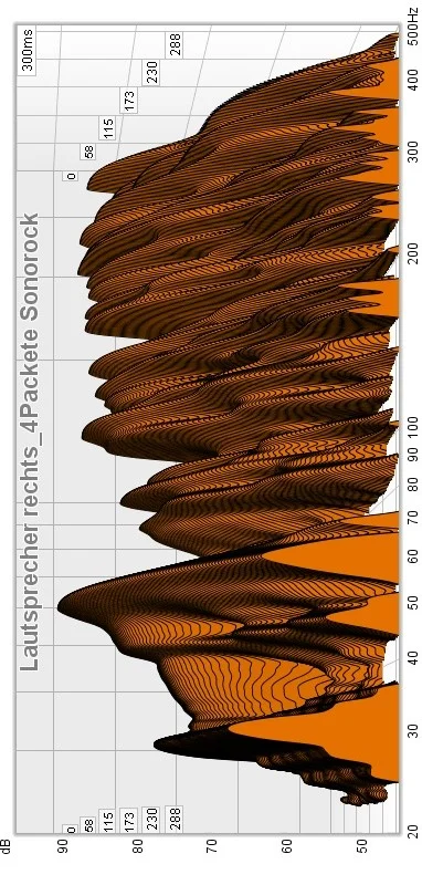

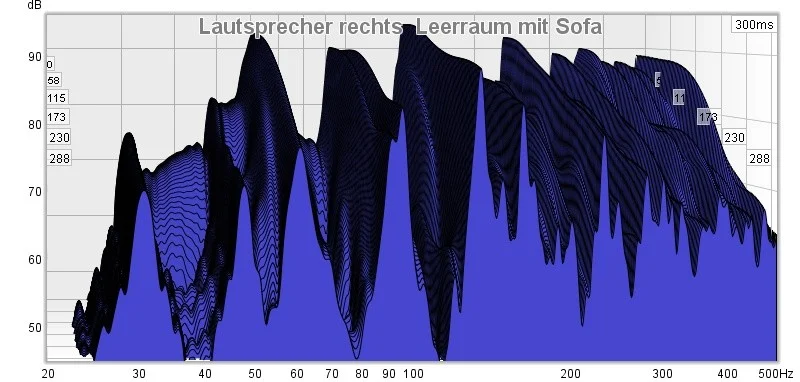

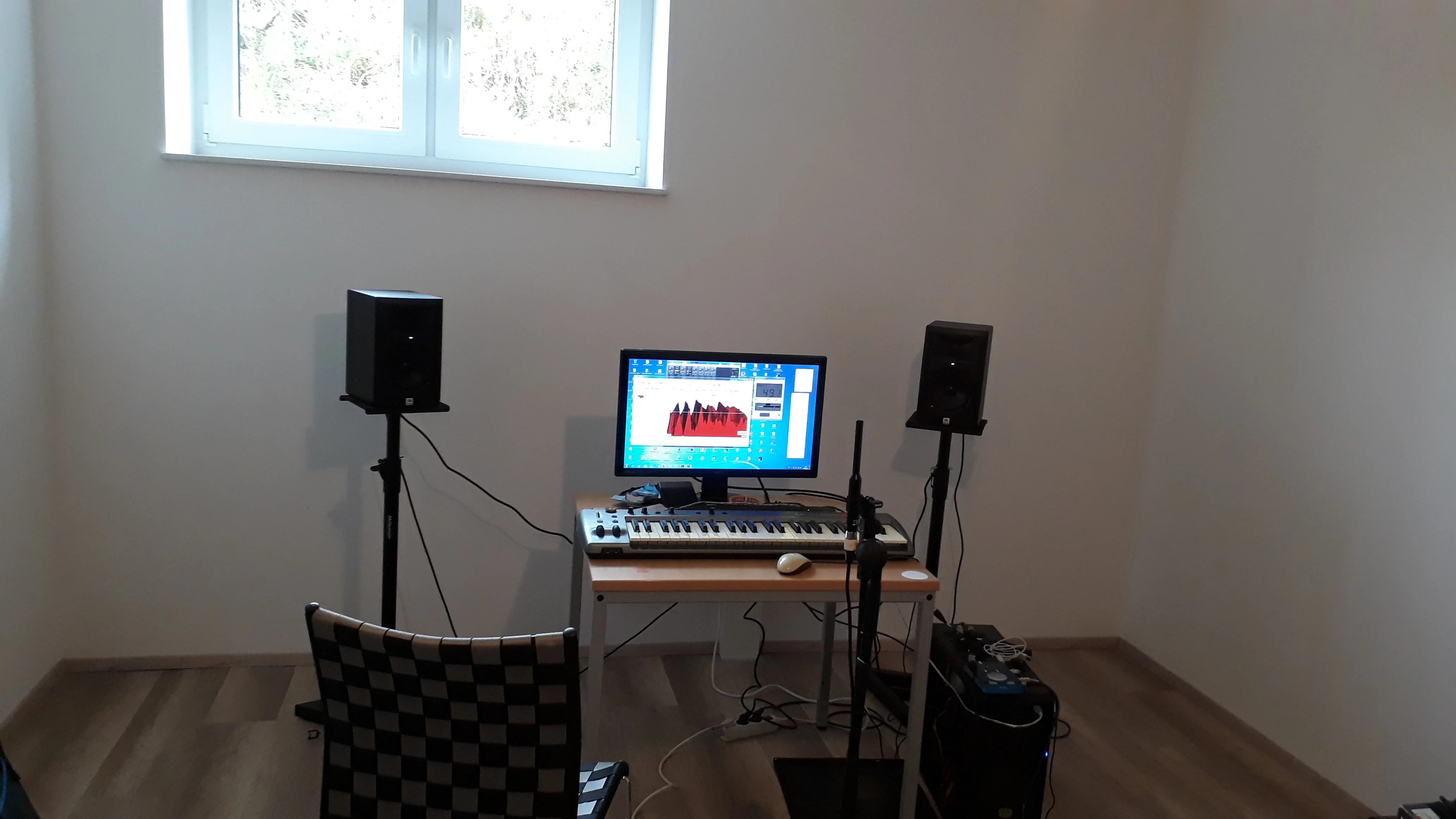

ich habe heute die erste Messung versucht ich hoffe ich habe alles richtig eingestellt:
Was sagt Ihr dazu?
Als nächstes würde man erst einmal alles nach vorne und hinten schieben, um einen guten Platz zu finden damit der Frequenzgang schonmal halbwegs in die richtige richtung geht?
Danke

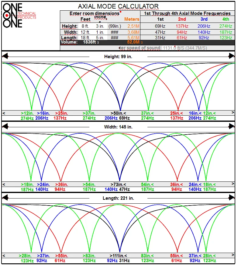

Guten Morgen,
ich danke dir schon einmal. Ich habe mir deine Posts durchgelesen und finde die Methode eigentlich recht einleuchtend. Ich habe auch schon etwas mit dem verschieben experimentiert. (auch mit einem Lautsprecher)
Ich habe mir jetzt ebenfalls die Exceltabelle mit den Darstellungen der Raummoden angesehen und alles ausgefüllt. Ergebnis lässt sich auf die Frequenzkurve übertragen :). Danach habe ich mir das Schachbrett angefertigt und einmal eine Theoretische Position eingezeichnet als Startpunkt.
Was ich mir noch angesehen habe , ist das ich wie die meisten Leute mit 2,5m Raumhöhe eine sehr doofe Boden /Decken Mode bei etwa 68/69Hz habe. Wie kann ich die am besten und günstigsten Bedämpfen, ein Deckensegel mit 15cm Basotec oder Termarock oder 20mm Sonorock wird gegen die Mode nicht viel bringen, nehme ich an. Decke abhängen schließe ich erst einmal aus. (Aufwand/Kosten etc.)
Die 61 Hz drücken am meisten hinten in der Ecke an der Tür ;-( da bekomme ich aber gerade mal 200-280mm Rockwool rein, sonst geht die Tür nicht ganz auf und natürlich in der Raummitte, das sieht mal auf den Darstellungen auch ganz gut.
Ich werde dann mal nochmal die Lautsprecher hin und her schieben und versuchen in wie weit ich bessere Positionen finde.

Bitte nicht zu sehr auf den Modenrechner einschießen. Das kann manchmal gut hinkommen. Du wärst aber nicht der erste der nach Treatment genau auf einer dieser Linien (die ja jetzt erst mal als eher schlecht gesehen werden) eine Box stehen hat und auch genau auf einer weiteren Linie die beste Hörerposition findet.
Wenn du da ein bisschen rum rückst mit den Boxen und dem Mic wirst du gewisse "Muster" entdecken die irgendwie immer wieder auftauchen und die Möglichkeiten werden als endlos erscheinen. Denn du kannst ja ein größeres Dreieck machen, vom Dreieck abweichen und auch noch die Boxen in der Höhe etwas rauf und runter stellen.
Deswegen - das was meistens fix ist - ist die Höhe deiner Ohren. Meist in der sitzenden Position um die 120 cm (das ist zumindest der Studio Standard in Studios die z.B auch an andere vermietet werden)
Und die akustische Axe deiner Boxen gilt es raus zu finden. Schau ins Manual. Manche Hersteller sagen Tweeter auf Ohrhöhe. Genelec sagt z.B, Mittelpunkt zwischen Tweeter und Tieftöner.
Wenn du diese Axe höher oder niedriger setzt als deine Ohrhöhe machst du schon den ersten Kompromiss mit der Größe deines späteren Sweetspots. Die meisten Hersteller sagen eine Neigung der Boxen in der vertikalen Ebene bis zu rund 15 Grad ist möglich aber die allgemeine Meinung geht schon eher in die Richtung dass es gut wäre sie "gerade" im Raum rum schießen zu lassen.
Ich würde jetzt solange noch kein Treatment großartig installiert ist alles auf Ohrhöhe machen.
Das Boxen höher stellen und rum neigen ist denk ich eher einer der letzten Kompromisse die man eingeht wenn nach Treatment der Platz eh schon eng ist und die Frequenzkurve immer noch zu wellig ist.
Ich würde mich auch so lange noch nicht viel Treatment im Raum ist nicht zu viel Gedanken über einzelne Moden machen.
Wie gesagt, ich geh davon aus, dass du wenn du ne Zeit mit dem Speaker und Mic Placement jetzt rum spielst du ziemlich schnell erkennen wirst dass die Berge und Täler immer irgendwie doch die selben sind.
Du entwickelst ein Gefühl dafür so nach dem Motto - wenn ich den Speaker hier hin schiebt passiert das, wenn ich das Mic da hin schieb passiert das.
Das ist erst mal wichtig.

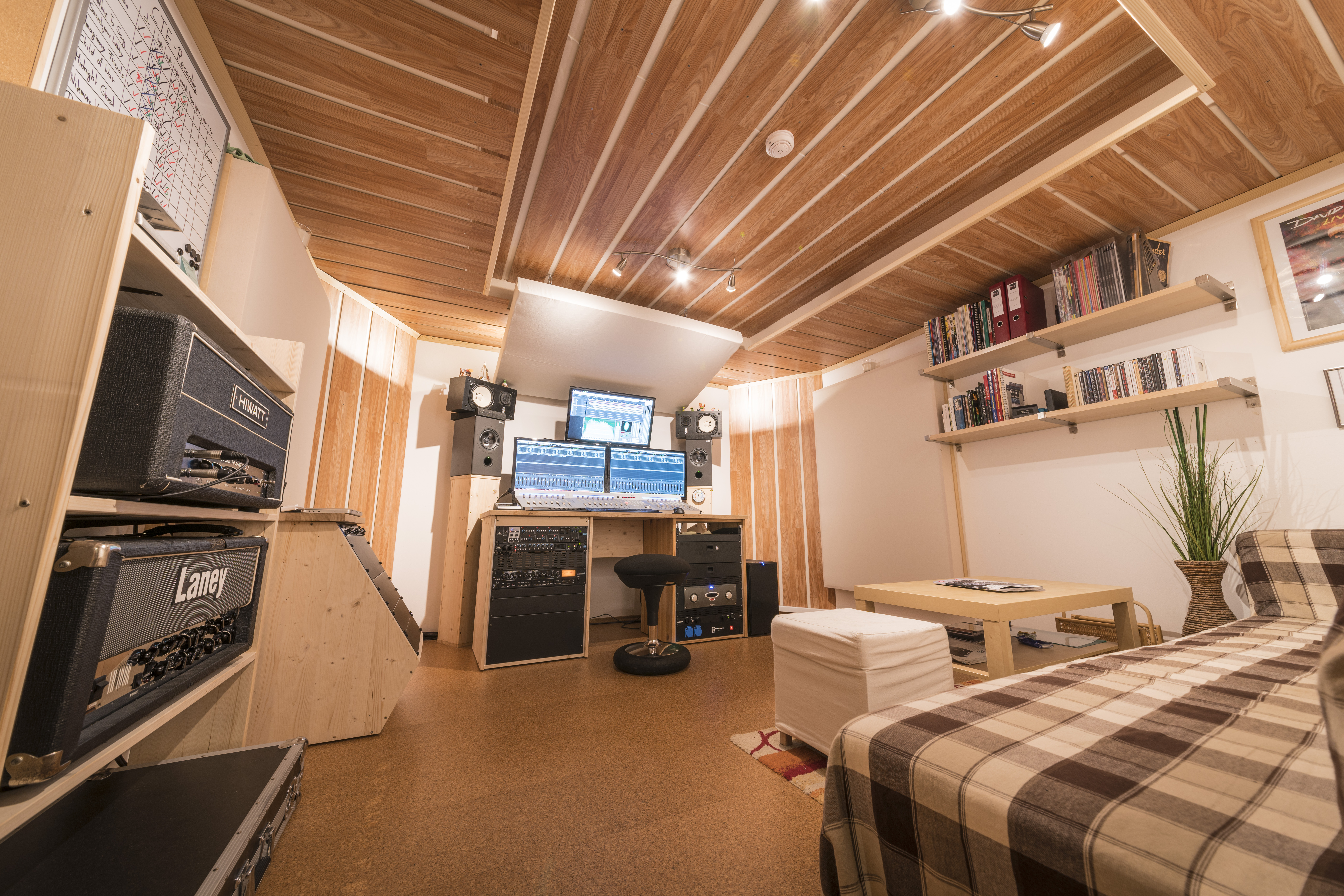

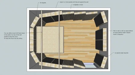

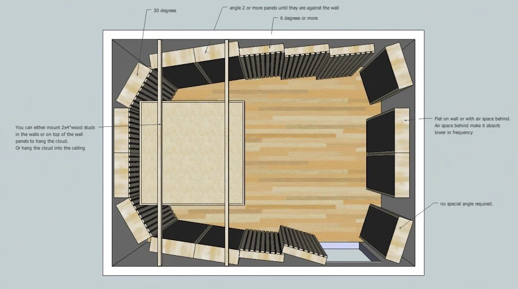

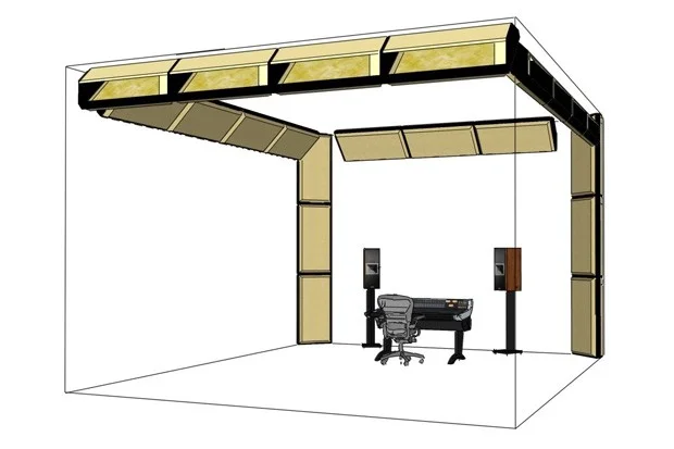

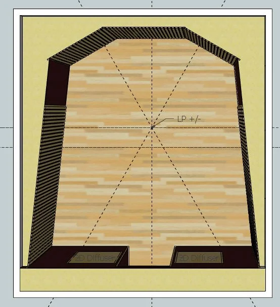

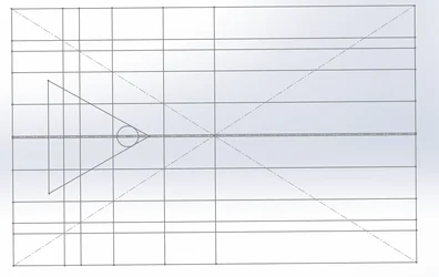

Ich finde den Ansatz unten auf dem Bild mittlerweile nicht schlecht. Hat einer vor ein paar Jahren auf GS immer wieder mal gepostet. Die meisten Leute hier wollen nämlich nicht die Wände einfach mit Glaswolle zu machen sondern bauen lieber einzelne Sachen. Das ist zumindest mein Eindruck / Erfahrung.
Wobei es bei dir ja dein eigenes Haus ist + extra Raum dafür + noch Rohbau.
Du könntest dir halt einiges in dem Raum sparen. Müsstest die Wände nicht verputzen etc. Und das einzelne Kästchen bauen ist auch teurer als einfach ein Ständerwerk aus Dachlatten reinzustellen und hinten mit Glaswolle zu befüllen.
Das musst du selber wissen.
Im Grunde solltest du halt versuchen keine Wand jetzt großartig unbehandelt zu lassen. Zumindest in nem rechteckigen Raum werden unbehandelte Flächen die sich parallel gegenüber stehn immer fluttern.
Die 2 weißen Räume haben die Seitenwände auf 6 Grad nach hinten laufend angeschrägt. So wie im letzten Bild. Die Decke ist bei 12 Grad.
Die ganzen weißen MDF Platten geben HH response. Berechnet aus Breite der Platten und der Breite des Schlitzes.
Das heißt egal welche Route du wählst - einzelne Kästchen oder ein Dachlatten Ständerwerk für Wände und Decke - du kannst aus beiden im Nachhinein noch was HH-mäßig unternehmen. Und ich würde echt nicht mit Termarock und so Zeug rum eiern. Für so ne Packung Termarock bekommst du was weiß ich wie viel Packungen ganz stink normale billige Standardglaswolle. Und ob dein Raum dann zum Schluss 3 m breit oder 2,7 Meter breit ist wird in der Praxis das Kraut nicht fett machen.
Ich würde aber mit den Seitenwänden Rückwand und Decke anfangen. Die Frontwand zum Schluss. Oft ist es nämlich so, dass man SBIR am besten umgeht wenn man die Speaker sehr nah an die Frontwand stellt. Wenn du jetzt da wie die auf ihren Bildern 60 cm Glaswolle ran klatscht steht die Front deiner Speaker auf jeden Fall schon mal rund 90 cm von der Frontwand weg. Was gut sein kann - aber du limitierst dich halt dann in der Treatment Planung schon.
Seitenwände so 300 mm Glaswolle - Decke so viel wie möglich - Rückwand darf schon 600mm Dick sein. Ggf. Diffusoren dann in die Rückwand flush mounten. Das kommt aber auch drauf an wo deine Hörposition letztendlich dann landen wird. Du kannst nicht zu nah an Diffusoren Sitzen sonst hast du innerhalb von Rund 20 ms zu starke Reflexionen (auch wenn diffus) an deiner Hörposition die mit dem direkt Siganl dann interferieren. Das ist alles Feintuning zum Schluss.
Da wo deine Speaker jetzt das beste Ergebnis zeigen werden sie später nicht landen, vielleicht doch, aber in der Regel verändert sich alles mit jedem Stück Treatment dass du da rein packst.
Außer du suchst jetzt ne gute Position und tackelst dann gezielt nur die Löcher die jetzt zu sehen sind. Aber das ist nicht easy.
Sollte diese Masse an Breitbandabsorbern nicht reichen um alles glatt zu machen hast du wie auf den Bildern die Möglichkeit deine Holzrahmen mit so MDF oder Holzstreifen zu verkleiden und die entsprechende HH Resonanz dabei zu berücksichtigen.
Porous Absorber Calculator gibt dir ne ungefähre Idee wie was so wirken könnte. Es ist nur Software und in der Praxis kanns einfach ganz anders aussehen. So grob für Ideen taugt der.
Room Simulator in REW kannst du so gut wie vergessen. Außer du kennst den Algorithmus der verwendet wird. Sobald du auf jeden Fall irgendwie angibst dass irgendwelche wende zu nem bestimmtem Maß mit Absorbtion versorgt wurden kackt der vollkommen ab und ist nutzlos.
Machs einmal und dafür ordentlich. Es ist absolut ******* wenn du hinterher merkst du brauchst doch noch mehr und hast z.B. schon Stoff dran. Dann kannst du alles abkleben weil die Glaswolle immer staubt wie sau.
Leg den Laminat als aller letztes rein. Dir wird ewig oft der Akkuschrauber Hammer etc runter fallen und du hast dann lauter Löcher im Boden bis alles fertig ist.
Wenn du andere Posts von mir durchschaust. Das mit MLS ist nach wie vor nicht schlecht wenn man das mag. Ich gehöre zu den Leuten, die ihre First Reflection Zonen komplett absorbtiv haben wollen. Beim MLS hättest du in diesen Zonen auch ein paar Holzlatten die nen gewissen "spread" haben können. Du kannst aber checken ob du das magst oder nicht in dem du im Verhältnis 50 / 50 (nur ca) einfach mal willkürlich Holzlatten an diese Zonen lehnst und Musik hörst. Wenn du nen Unterschied hörst und er dir anstelle der voll absorbtierenden Fläche besser gefällt kannst du das MLS Prinzip durch den Raum durchziehen.
Und wenn du diese Zonen beim MLS Prinzip frei lässt kommst du im Raum unter 50 Prozent reflektierende Gesamtfläche und es wird dull. Deswegen würde ich persönlich eher zu schrägen Wänden (mindestens 6 Grad) nach der First Refelction Zone tendieren und dafür hier dann auf 70 / 30 bis 80 / 20 reflektierende Fläche / Absorbtion gehen. Wenn du hier Latten / Platten mit HH Resonanz anbringst wirst du unter 20 Prozent offene Fläche landen.

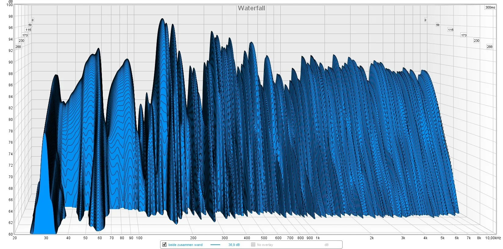

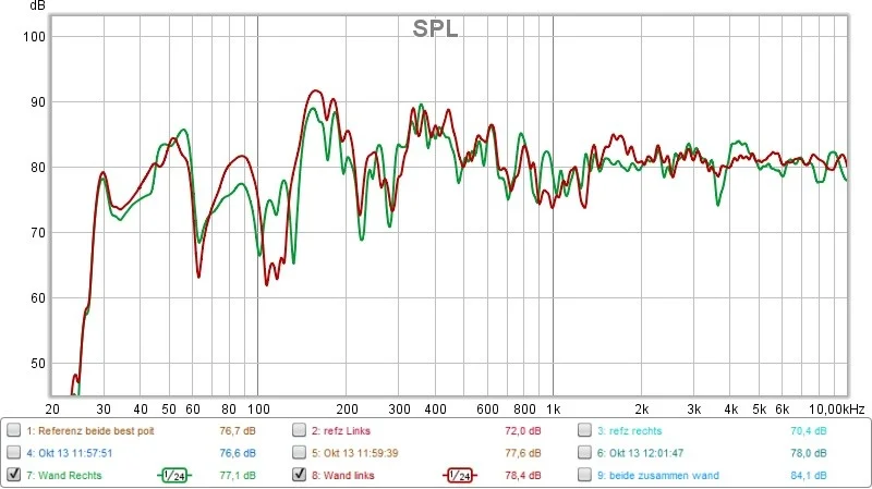

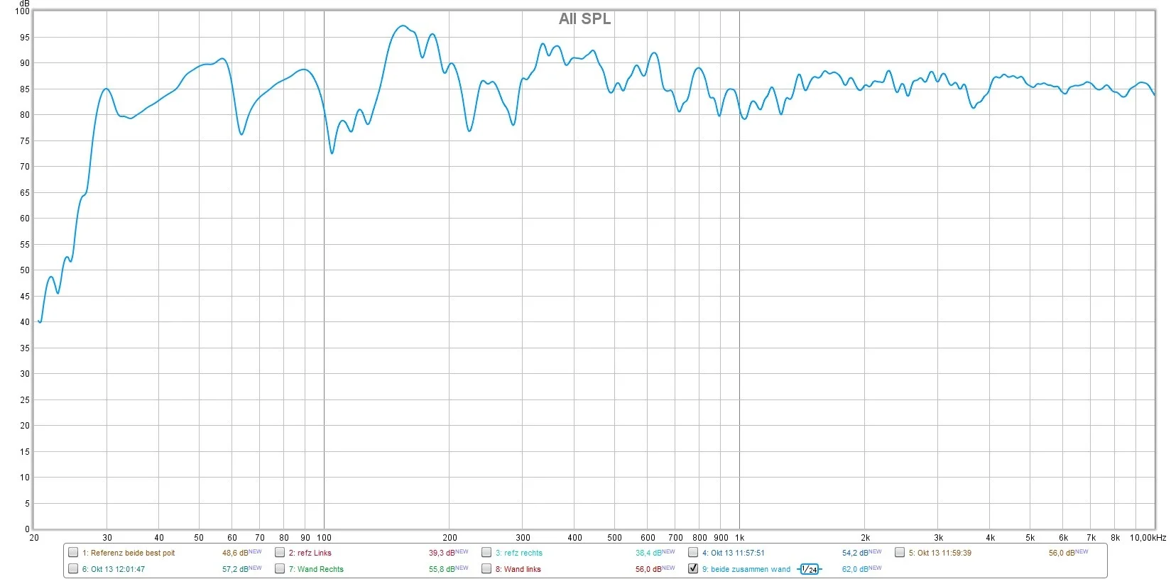

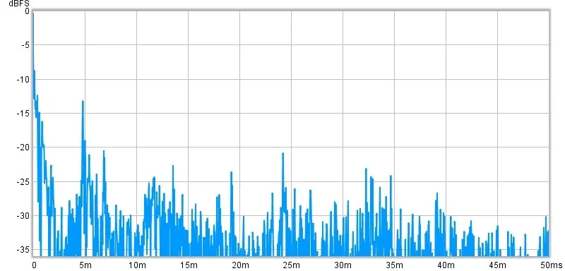

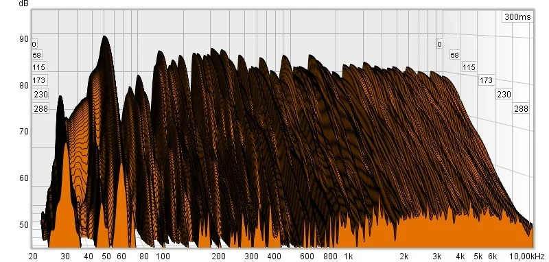

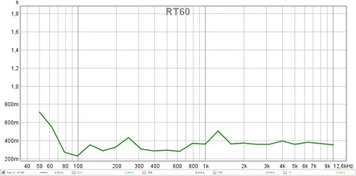

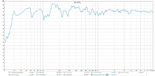

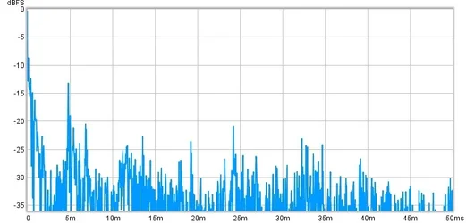

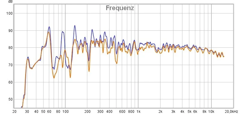

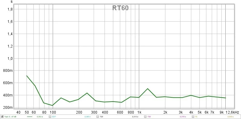

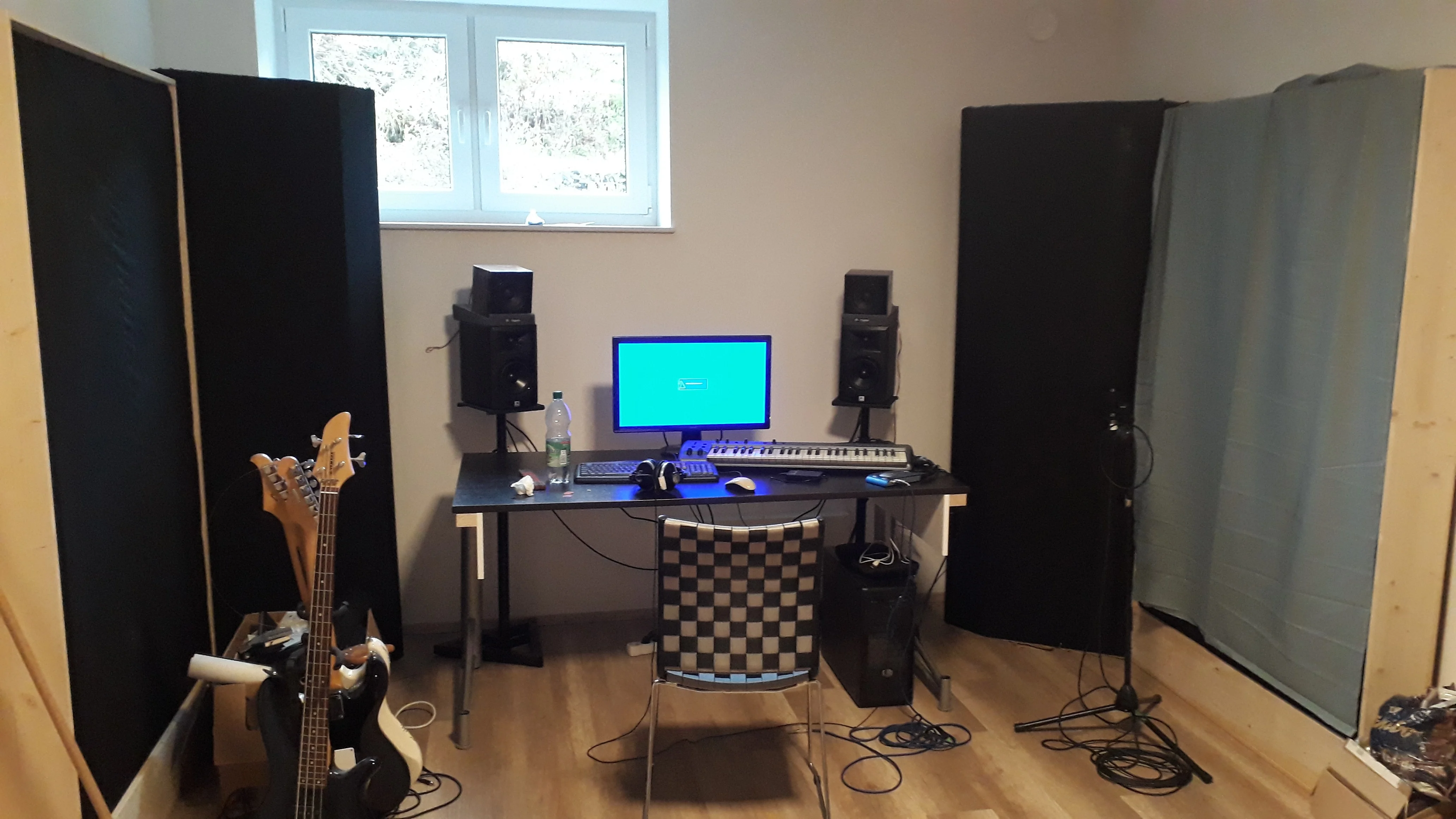

hier mal die neusten Messungen, die ersten Seitenabsorber sind fertig 1,2mx2 x0,2m gefüllt mit 180mm Rockwool.
Hinten steht noch in einer ecke ein Packet Rockwool und ein paar Platten leigen noch auf dem Sofa. Was sagt Ihr dazu?
Hör eindruck ist ganz gut allerdings kommt es besser wenn ich am Master Eq der Soundkarte die Bässe etwas rein drehe.
Ich denke wenn ich noch etwas mehr in den Mittel und hochton dämpfe und etwas im Bass sollte sich das verhältniss wieder verbessern oder?
Das ETC finde ich schon ganz gut, oder außer bei 5ms das wird der Tisch sein ?

Du gehst das falsch an. Du machst das was jede im Internet macht. Ein bisschen was in die Ecken, ein bisschen was an die Seiten, ein bisschen messen....
Das bringt dir nix. Alle allgemeinen Hinweise die du im Netz findest sind vor allem eins - Allgemein. Davon ist nichts wirklich falsch aber eben auch nicht unbedingt genau richtig für deinen Raum. Es ist nicht falsch was in die Ecken und was an die Seiten zu stellen. Aber zu erwarten, dass es davon alleine flat wird wäre falsch.
Es ist zwecklos dir Sorgen um Tischreflexionen zu machen und um dein ETC. EQ kann dir hier nicht helfen. Ich hab nichts gegen EQ. Ich mag Sonarworks auch total gern und habe es auch selbst schon im Einsatz gehabt.
EQ und Sonarworks sind in Ordnung wenn du deinen Bassbereich mit Treatment an die + / - 5 db unter 300 hz gebracht hast. Und da bist du noch weit entfernt. Industrie Standard ist + / - 3 db Frequenzabweichung bei 1/3 Oktav Smoothing. Im Bassbereich geht man in der Regel von + / - 3 db ohne Smoothing aus.
Ich würde Sonarworks einsetzen wenn ich meinen Bassbereich auf + /-5 db habe. Oder eben EQ oder irgendeine andere Form von DSP wie GLM von Genelec.
Diese EQ Lösungen sind ok wenn man sie 2 db machen lässt um seine Raumantwort in den Standardbereich zu schupsen.
Basswellen haben viel Energie. Die Glaswolle absorbiert diese Basswellen ja bekanntlich. Aber es darf nicht unterschätzt werden wie viel Masse das braucht. Es geht in erster Linie um die Masse die dafür zur Verfügung steht. Basswellen bewegen sich im ganzen Raum. Je mehr Masse an Glaswolle im Raum da ist umso mehr Basswellen können absorbiert werden.
Stell dir vor Basswellen sind Wasser. Stell dir vor Glaswolle ist ein Schwamm.
Deine Berg und Tal Fahrt da im Bassbereich zeigt, dass im Moment in deinem Raum zu viel Wasser ist und zu wenig Schwämme vorhanden sind die das Wasser aufsaugen.
Dem Bass ist es grundsätzlich scheißegal wo diese Glaswolle in deinem Raum ist. Denn der breitet sich nach überall aus. Das heißt wenn du in der Mitte deines Raumes einen riesen Berg Glaswolle wirfst wird das deinen Bass auch besser machen. Aber das kann halt kein Mensch brauchen. Dann habe Menschen die sich mit dem Thema beschäftigt haben festgestellt, dass sich der Bass in den Raumecken aufschaukelt. Deswegen empfiehlt es sich an diese Stellen was hinzupacken. Deswegen schreibt jeder im Netz dass du dir dicke Glaswolle in die Ecken stapeln sollst - was absolut richtig ist.
Die Decke wird oft vernachlässigt. Aber wenn man es mal logisch betrachtet ist sie eigentlich am schwierigsten zu behandeln. Du kannst Glaswolle an beide Seitenwände packen. Du kannst sie auch an Vorder- und Rückwand packen. Aber du kannst sie nicht an Decke und Boden packen. Eine Mode bewegt sich aber immer zwischen 2 gegenüberliegenden Wänden. Es ist besser wenn sie an beiden Seiten gebremst wird. Zwischen Decke und Boden kannst du das nicht. Deswegen so viel wie möglich an die Decke packen.
Die Seitenwandabsorber werden auch deinen Bassbereich etwas aufräumen. Im klassischen Sinne möchtest du aber mit Ihnen Reflexionen eindämmen. Wenn du da natürlich links und rechts 2 so Panels hinhängst hast du wieder mehr MASSE an Glaswolle in deinen Raum gepackt - weswegen dein Bass besser wird.
Du musst jetzt unter 300 Hz aufräumen und nicht mit EQ spielen. Du kannst jetzt noch 50 mal messen - das wird immer ******* aussehen - nur anders *******.
Überlege dir doch stattdessen wo du auf Platz verzichten kannst und Stapel da Glaswollpakete hin.
Nimm ganze Glaswoll Pakete und pack sie beispielsweise so in die Ecken. Rückwand sollte so aussehen wie die Vorderwand auf diesem Bild. Und dann versuch nochmal die beste Position für deine Speaker zu finden. Dann schau dir deine Messungen an. Dein Bassbereich sollte besser aussehen. Und vermutlich (was ich echt nicht für dich hoffe) wirst du sehen, dass es immer noch nicht reicht...
Dann ist nichts kaputt, du hast Glaswoll Pakete in den Ecken stehen die wahrscheinlich eh noch nicht reichen. Wenn doch hast du den Kassenzettel und bringst sie zurück (unwahrscheinlich...)
Dann hast du den Internet Empfehlungen folge geleistet und nix falsch gemacht.
Du kannst dir ja wenn du weißt wie viel Glaswolle du dann letztendlich brauchst immer noch überlegen wie du die Glaswollpackungen in ein schickes Design packst.
Ich sage damit nicht, dass das was auf dem Bild ein gutes Design ist, aber es ist eine gute Methode um zu sehen, wie viel Glaswolle du brauchst.
Ich habe hier im Forum gelesen, dass pro Quadratmeter Raumfläche eine Packung Glaswolle gerechnet wird. Ich finde das eine sehr gute Einschätzung. Das ist realistisch.
Es ist ganz einfach - wenn du es gut haben willst musst du ein Haufen Arbeit und Glaswolle in deinen Raum stecken. Jeder der was anderes behauptet hat sein Projekt nie beendet oder sich eben mit einem schlechten Ergebnis arrangiert.
Schau dir die Hofa Studio Räume auf Ihrer Homepage an. Diese Räume sind groß, und glaub mir je größer der Raum umso weniger Treatment ist notwendig, deswegen kommen die darin mit ihren Panels aus. Je kleiner die Räume werden umso öfter wirst du Designs sehen, die sowas zeigen wie die Fotos die ich hier in diesem Thread früher gepostet hab. Die Leute müssen ganze Wände voll packen um auf das notwendige Volumen an Glaswolle zu kommen.
So das reicht...
Aber echt, ich bin mir eigentlich sicher, dass du immer noch nicht in den + / - 3 db Bereich kommst wenn du nur alle Ecken voll packst.
Grüße

Die letzte Frequenzkurve von Andy456... Er hört 60 und 120 hz praktisch eigentlich nicht. Dann misch mal Kick und Bass.
Es muss einem einfach bewusst sein, dass das Thema sehr komplex ist und es wie du schon sagst auch nicht egal ist was man da wo macht. Wer das aber noch nicht gemacht hat, der muss halt rum probieren. Aus der Ferne kann niemand sagen wo was behandelt werden muss in dem Raum. Deswegen ist meiner Meinung nach der beste Ratschlag das die Leute sich halt eine realistische Menge an Treatment Material kaufen sollen und dann eben schauen sollen wo das Zeug am besten wirkt. Was ist denn dabei wenn ich Glaswollpakete ein bisschen im Raum hin und her stapel und messe was passiert. So sehe ich wo mein Raum was braucht und was auf was wirkt. Wer es nicht berechnen kann der muss es so machen.
Kann ich nur zu 100% zustimmen.
Hier mein Regieraum mit ca. 16m^2 (altes Bild, aber alles Relevante vorhanden):
Decke vollflächig um 30cm abgehängt und mit Steinwolle voll. Decken-Wand-Kanten um 40cm abgehängt, jeweils eine Plattenbreite von außen. Absorber in den Ecken + ER Behandlung. QRD vollflächig an der Rückwand. Ganz am Ende Korrektur mittels Sonarworks.
Ohne die Decke vollflächig abzuhängen würde ich in einem solchen Raum persönlich gar nichts mehr machen.
Frequenzgang (rot: ohne Sonarworks-Korrektur; blau: horizontale Zielkurve; grün: custom Zielkurve (Höhenabsenkung)):
fg_vergleich-jpg.49451
An anderen Stellen habe ich etwas mehr dazu geschrieben und auch Wasserfall, ETC, usw. gepostet, z.B. hier:

Danke. Bestätigt sehr gut was ich hier so von mir gebe. ;-)
So passt dass doch. Schauen dass man an die + / - 5 db kommt und dann mit Sonarworks da hin schupsen wo es hingehört. Und soll mal einer behaupten, dass man dass nicht anständig und geschmackvoll umsetzen kann - dein Bild zeigt dass diese Räume durchaus einladend und geschmackvoll gestaltet werden können.
Cool umgesetzt. In solchen Räumen ist es doch cool zu arbeiten.
Nur interessehalber:
1. Hast du einfach Laminat benutzt für die Front der Traps?
2. Hast du auf ne Helmholtz Frequenz gezielt mit der Breite der Slots zwischen den Brettern (Laminat) oder wolltest du nur ein bestimmtes Verhältnis von reflektierender vs absorbierender Fläche erreichen ( 80 Prozent Laminat vs 20 Prozent Schlitze) ?
3. Sind Decke und Boden parallel zueinander? Wenn ja hast du nach dem Anbringen der Laminatstreifen auf der Decke etwas in Richtung Flutterecho bemerkt?
Grüße
Reaktionen: oati
Danke für die Blumen. :D
Ja, genau. Ganz billige B/C-Ware aus dem Baumarkt. Einfach beschädigte Teile aussortiert.
Nein, keine Helmholtz-Frequenz. Einfach nur nach dem Prinzip, Bässe bis untere Mitten durchlassen und Höhen möglichst reflektieren.
Abstand zwischen den Brettern ist so ca. 20-25mm. Das sollte der Theorie nach ausreichen um tiefere Frequenzen in den Absorber hineinzuleiten. Nachdem die Bretter selbst um die 20cm breit sind, sollte entsprechend alles zwischen ca. 1800Hz und 17kHz reflektiert werden. Oberhalb von 17kHz ist die Wellenlänge dann schon wieder so klein, dass sie entsprechend durch den Spalt ebenfalls in den Absorber gelangt. Soweit zumindest die vereinfachte Theorie auf die ich mich gestützt habe.
Ja. Bewusst ist mir kein Flatterecho aufgefallen. Ich würde aber beim nächsten Mal rein aus Sicherheitsgründen trotzdem versuchen die abgehängte Decke etwas schräg zu gestalten. Dein Einwand ist sicher berechtigt.
Reaktionen: G384
Kein Einwand ;-)
Nur ne Frage.
Bei mir sind Seitenwände (Wände aus Glaswolle :) ) auch mit Paneelen versehen. Die Decke auch. Ich hab während des Baus das Design geswitched deswegen ist bei mir auch alles parallel. Zum Glück fluttert hier auch nix. Allgemein wären so Bretter mit ca 2 cm dicke nicht verkehrt und es wäre schon ratsam das nach Möglichkeit anzuschrägen mit den Wänden und der Decke. Wenns nämlich fluttert war die Arbeit umsonst...
Aber auch ich hab mich irgendwann dann einfach aus praktischen Gründen für Laminat entschieden da die Oberflächenbehandlung entfällt. Ich da hab dann geschaut, dass ich halt eine Slat / Slot Ratio von ca 80 / 20 hinbekomme.
Man muss sich vorstellen, dass man vor dieser Aktion in meinem Raum eigentlich nur schwarzen Stoff gesehen hat. Nur ein Fenster und die Tür waren nicht mit Glaswolle und Stoff bedeckt. Ich musste darin auch 2-3 Wochen arbeiten, weil ich mit Deadlines zu kämpfen hatte.
Das drückt schon auf die Ohren wenn alles absorbiert. Und dann mit einer Glühlampe in dem schwarzen Stoffball zu mischen war einfach *******.
Ich habe jedoch eine Reflection Free Zone eingehalten. Heißt an Seitenwänden und Decke im Bereich zwischen meiner Abhörposition und den Boxen sind keine Paneelen. Die Frontwand habe ich auch nicht komplett mit Paneelen versehen. Nur im unteren und oberen Bereich so das ca von meiner Ohrhöhe aus nach oben und unten ca 60 cm absorbierende Fläche bleibt.
Lautsprecher schießen zwar normal nicht nach hinten, aber der Übergang von omnidirektionalem Abstrahlverhalten zu gerichtetem ist schwer genau zu definieren. Man kann zwar mit Lautsprecher Messdaten abgleichen aber ich wollte von der Frontwand jetzt nicht unbedingt direkt was zurück bekommen.
Jedenfalls das mit den Paneelen im hinteren Bereich des Raumes an Seitenwände und Decke hat das ganze echt wieder auf ein angenehmes Level von Natürlichkeit im Raum gebracht. Leute die zu mir ins Studio kommen merken zwar, dass im Raum was gemacht ist, aber es kam noch nicht die Rückmeldung, dass etwas zu stark gedämpft sei.
Grüße

Hi Markus,
Frage: was hat Dir die abgehängte Decke gebracht, wenn der FG ohne Sonarworks immer noch extrem wellig ist? Oder hab ich da was falsch interpretiert? :) Ich hab drauf verzichtet und mein FG sieht ohne vollständig gefüllte Decke wesentlich besser aus. Kann natürlich an der Größe liegen, 27qm. Aber jetzt mal ganz sachlich nüchtern betrachtet, ohne irgendwelche "Allüren". Immerhin scheinst du eine solche Maßnahme als obligatorisch anzusehen, aber ich sehe so rein messtechnisch betrachtet keine Garantlösung, die in jedem Fall eine Verbesserung mit sich bringt, in der abgehängten Decke. Kann was bringen, oder auch nicht. Man bekommt zwar den Nachhall auf die Art runter, aber das kann man auch auf andere Weise erreichen und muss dann weniger verlatten.
LG
Reaktionen: G384 und Gast92251
Hi Markus,
Frage: was hat Dir die abgehängte Decke gebracht, wenn der FG ohne Sonarworks immer noch extrem wellig ist? Oder hab ich da was falsch interpretiert? :) Ich hab drauf verzichtet und mein FG sieht ohne vollständig gefüllte Decke wesentlich besser aus. Jetzt mal ganz sachlich nüchtern betrachtet, ohne irgendwelche "Allüren". Immerhin scheinst du eine solche Maßnahme als obligatorisch anzusehen, aber ich sehe so rein messtechnisch betrachtet keine Lösung, die eine garantierte Verbesserung mit sich bringt, in der abgehängten Decke.Kann was bringen, oder auch nicht.
LG
Hi Maxim!
Die Frage ist ja immer, wie sich der FG geändert hat im Vergleich zur Ausgangssituation.
Hier die Erstmessung im nackten Raum (auch schon 1/48 smoothing):
und das zugehörige Wasserfalldiagramm :eek:
Und dann als Vergleich nochmal die Situation wie sie jetzt ist, mit FG von oben:
und Wasserfall für die horizontale Zielkurve:
wf_cal_flat-jpg.49449
Ich halte das in Anbetracht der Ausgangssituation für eine enorme Verbesserung. Bei ca. 38Hz spielt halt der Raum noch nicht wirklich mit. Da könnte man noch mit einem Helmholtz-Resonator ansetzen, aber sonst...
Immerhin ist der FG ohne Sonarworks am Ende in einem ca. 15dB-Fenster, mit Sonarworks sogar weit unter +/- 5dB. Vorher waren es über 45dB. Übrigen alles gemessen mit einem individuell kalibrierten Messmikrofon, was ich für ebenso wichtige halte, wenn wir von Abweichungen unter +/-5dB sprechen. Das ich in einem so kleinen Raum nicht +/-1.5dB erreichen werde sollte sowieso klar sein. Dazu braucht es eine ganz andere Ausgangssituation.
Also ja, ich bin überzeugt davon, dass ohne abhängen der Decke eine solche Verbesserung in meinem Raum nicht möglich gewesen wäre. Zumindest nicht nach dem einfach umzusetzenden Konzept der porösen Absorption. Alleine schon aufgrund der Tatsache, dass nur durch das Abhängen derart viel Absorbermaterial in den Raum gebracht werden kann. Wenn ausgeklügeltere Konzepte zur Verfügung stehen, die vorher auch noch simuliert und auf den Raum hin optimiert werden können, dann geht es vermutlich auch anders. Aber mir steht dafür weder das nötige Wissen noch die Software zur Verfügung.
Empirisch belegen kann ich meine Überzeugung natürlich nicht, weil ich nicht zwei identische Räume einmal mit und einmal ohne abgehängte Decke bauen konnte. :) Ich kann lediglich auf die dadurch erzielte Verbesserung im Vergleich zur Ausgangssituation hinweisen.
Ich wäre aber interessiert daran um wieviel besser dein Frequenzgang aussieht. Hast du dazu zufällig Messungen parat?
Lg,
Markus
edit: Hab gerade jetzt erst gesehen, dass dein Raum 27qm hat. Das ist über 10qm mehr als bei mir. Ich glaube schon, dass das eine große Rolle spielt. Als ich meine Regie noch im jetzigen Aufnahmeraum mit 40qm hatte, musste ich auch weit weniger Aufwand treiben und hatte ein besseres Ergebnis.
Reaktionen: G384 und synthpark
