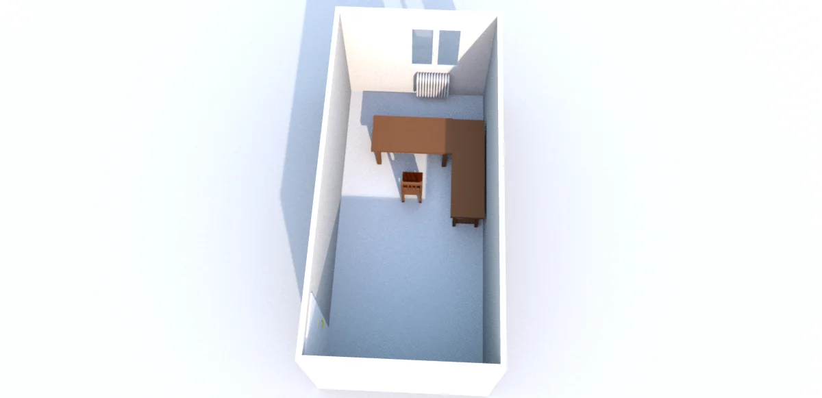

habe hier schon eine weile mitgelesen. Nun möchte ich meinen Raum Akustisch aufbereiten.
Würde mich freuen wenn Ihr mir ein paar Tipps geben könnt.
Raum: 2.80m breit, 6m lang, 3,20m hoch. Fenster 1,20m breit, Abstand zur Wand: Rechts 1,15m, Links 0,55m
Ich würde gern wissen ob es mehr Sinn macht als erstes die Ecken mit Absorbern zu behandeln (Schwierig wegen der Tür und der kleineren Fläche links vom Fenster) oder gleich Wand/Decken Bereich.

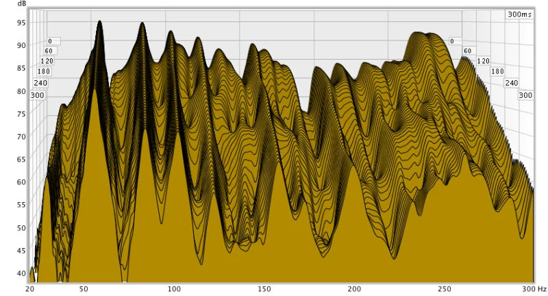

Im Anhang die ersten Messergebnisse und eine Skizze vom Raum. Boxen standen Wand nah 1,85m auseinander. Egal in welcher Position der Berg bei 56Hz und das Tal bei 70Hz blieben in etwa gleich.

Die Ecken machen daher Sinn, da dort 2, bzw. an den Ecken Wand/Wand/Decke(Boden) 3 begrenzende Flächen aufeinander treffen. Dort hast du immer Druckmaxmima.
Deine hinteren Raumecken sehen, zumindest in der Skizze, mit der Tür sehr unparktikabel aus. Die vorderen liessen sich doch aber wunderbar benutzen; 55 cm ist schonmal gar nicht blöd.
Leider dann nur kein Plattenmaß von gängigen Dämmstoffen, dann musst du eben alle schneiden oder hochkant hinstellen.
Versuchsweise Sonrockpakete (oder ein Dämmstoff deiner Wahl mit ähnlichem längsbez. Strömungsiwederstand) in die Ecken stapeln und messen schadet auf jeden Fall nicht.
Je nach dem, was für ein Behandlungsbedarf dann noch herrscht gibt es ja noch weitere Kanten die du behandeln könntest. Je nach Abstand zwischen Fenster und Decke(?) die Wand/Deckenkante der Seite auf die du schaust zum Beispiel. Oder auch die seitlichen Kanten zwischen langer wand/Decke links und rechts.
Maßangaben wären noch praktisch, am besten einmal ne Ansicht von der Wand mit dem Fenster drin (auch den Heizkörper) und wies bei der Tür mit der Höhe aussieht; ob sie nach innen/aussen aufgeht? Halt alle maße die spannend sein könnten.
Und die eigentliche .mdat wäre auch praktisch, da man den Raum besser einschätzen kann wenn man sich alles anschauen kann.
Sonst fällt mir grad nur noch auf, dass du so nen Ecktisch reinskizziert hast.
Halte ich persönlich für suboptimal, würe versuchen alles einigermaßen symmetrisch anzubringen.

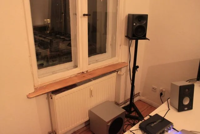

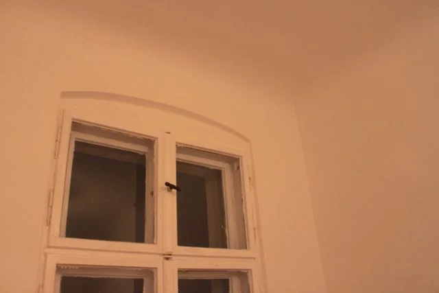

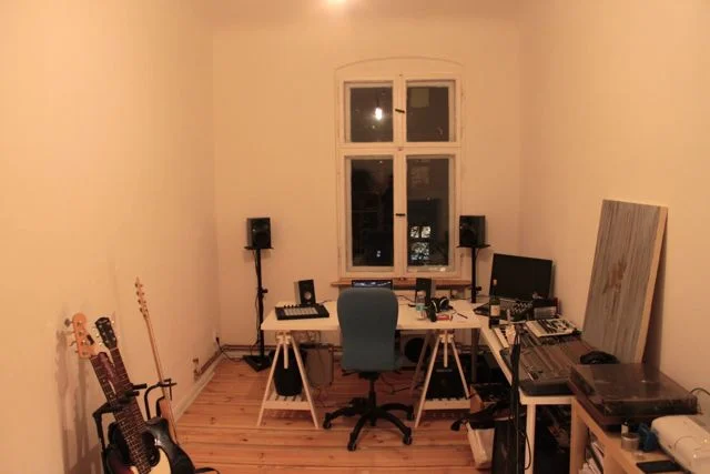

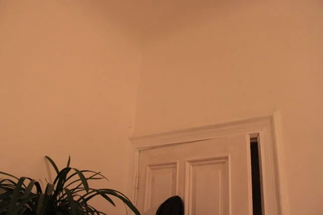

Vielen Dank für die nette Begrüßung, schön hier zu sein. Ich habe eben ein paar Fotos gemacht um uns undurchsichtige Erklärungen meinerseits zu ersparen.
Über den Ecktisch habe ich bezüglich der Symmetrie auch schon nachgedacht. Aber mir ist noch keine Alternative eingefallen. Das zeug muss ja irgendwo hin. Vom Fenster zur Decke sind es noch ca. 30cm. Die Tür geht nach innen auf und ist 2,30m hoch.

Schonmal keine gewölbte decke drin, aber vom Grundriss gar nicht weit weg ja:)
@Xie:
Also folgendes dachte ich mir anhand der Bilder.
Erstens sind die vorderen Ecken aufgrund deiner Raumbreite doch nicht so das wahre; dein Abhördreieck wäre dann entweder viel schmaler oder viel zu weit von der Wand weg. Hatte ich aus der Skizze raus nicht bedacht.
Aber du hast ja, von der Fensterhöhe mal abgesehen, eigentlich 80 cm Platz an der Decke die du abhängen könntest. Ich vermute fast, dass es sorum geschickter wäre.
80 cm abhängen wäre natürlich vollkommen überdimensioniert, du könntest dich aber an folgendem Thread orientieren. Hier hat User Heiner66 sein Deckenprojekt sehr anschaulich dokumentiert.
Du könntest entweder vollflächig auf 30 cm gehen, oder hinten im Raum auf ~50 und nach 2/3 vom Raum konisch nach oben gehen so dass du am Fenster vorne bei 30 cm angelangt bist.Am besten wäre es, wenn du verschiedene Materialdicken und Luftspalten hinter dem Material durchsimulierst mit einem dafür gedachten Kalkulator.
Deine Frage im Startpost, ob du gleich an die Decke gehen solltest, macht jetzt viel mehr sinn wenn man das ganze mal gesehen hat.
Ich würde auch, wie in dem verlinkten Thread, den bereich über der Abhörposition nicht beplanken um gleich mögliche Erstreflektionen zu fangen; wenn du es konisch hochlaufen lässt am ehesten ab dem entstehenden Knick und vllt so 1,50 m breit/tief?

Danke für die mdat nochmal…ich frage mich ob du jeweils mit/ohne Sub gemessen hast wo ich ihn auf den Bildern gesehen habe?
Und wie du den Subwoofer positioniert hast, also nach was für Kriterien? Mit der Aufstellung kann man so einiges im Bassbereich reissen…
