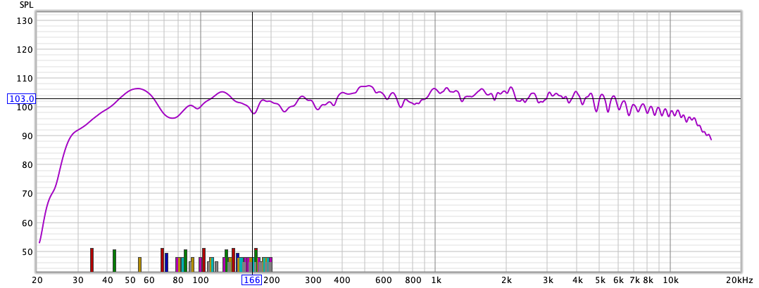

Jetzt war ich mal so mutig den Frequenzgang anzuschauen und die Boxen ein wenig zu schieben. In dem Zusammenhang sind mir mehrer Fragen aufgekommen, die ich mir durch Recherche noch nicht selbst beantworten konnte.
Hier habe ich zufällig eine ganz ordentliche Position gefunden (1/24 Glättung):

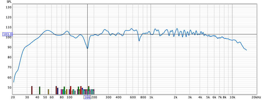

Als ich die Dips um 166Hz und 710Hz gesehen habe, wollte ich rausfinden von welcher Begrenzungsfläche die Effekte ausgehen. Als ich nun zwei Pakete Sonorock (ich wollte sie nicht auspacken) probeweise zwischen Monitore und Mic auf den Boden gelegt habe ist folgendes passiert:
Alles in einer Range +/-5dB bei 1/24 – was will ich mehr? Es scheint als gingen die Dips vom Boden aus. Naja, mit den Paketen zwischen den Füßen lässt sich halt schlecht arbeiten. Daher frage ich mich, wie man mit SBIR vom Boden ausgehend umgeht? Daher habe ich die Monitore mal probeweise eine Stufe höher und niedriger gestellt, aber ohne großen Effekt.

Wenn es tatsächlich nur SBIR vom Boden ist, dann kannst du dir den einen Dip leisten.
Dieser würde sich aber (vorsicht ich habe keine Messungen angeschaut daher reine Spekulation die du überprfen musst weil sie im Grunde nichts wert ist) vermutlich eher verringern wenn du einen Tisch aufstellst.
Bei dir scheint da noch mehr los zu sein.
Deswegen Dips nochmal genau prüfen:
- Nachhallzeiten genau anschauen und schauen ob da im betroffenen Bereich noch viel Aktivität ist.
- Modenrechner nochmal genau anschauen und prüfen ob man Mic in einer Null einer noch nicht so gut versorgten Mode platziert hat
- Tests machen ob es SBIR ist. Das heißt in logischer Reihenfolge Box und Mix Position verändern und schauen ob sich die Dips verschieben
- Genau abwägen ob es wirklich nur 1 Dip ist oder ob es eine Kombination aus 2 ist, oder SBIR + Mode.
Im Endeffekt bist du bisher damit davon gekommen, dass du einfach Dick an stellen behandelst wo es dich nicht stört.
Auch deine Seitenabsorber sind ja mehr oder weniger nach dem "das sollte schon passen" Prinzip.
Jetzt bist du aber an einem Punkt wo du nicht mehr freudig zuschauen kannst wie du einfach was machst das dir logisch erscheint und dann alles schön wird. Es ist bekannt, dass die Versorgung von Raumecken mit dickem Treatment sein Gutes tut.
Aber ich habe hier schon tausendmal gesagt, das es nicht die wirkliche Lösung sein wird.
Und an dem Punkt bist du jetzt.
Nicht die Flinte ins Korn werfen.
Keinen sinnlosen Tisch kaufen.
Nicht mehr im Internet schauen was die anderen hier gemacht haben.
Dir hilft jetzt nur noch eins und das ist herauszufinden wie viele Dips das sind und wo die herkommen.
Und es wird dir nix bringen jetzt nach jeder Aktion hier was zu posten und zu fragen was es sein könnte.
Schau die Moden genau an, informier dich wie SBIR genau entsteht. Rechne ob das bei dir hinkommen kann. Prüfe es mit einer Messung.
Wenn du keine Ahnung hast wie man SBIR ca berechnen kann, dann informier dich erst wie es entsteht und meld dich nochmal. Ich suche dir dann den Post raus wo ich es erkläre wie man es ca berechnen kann.
Das sind aber auch nur Anhaltspunkte.
Du musst jetzt alleine in deinem Raum sicher raus finden wo der Dip herkommt. Sonst ist das Spiel vorbei.
