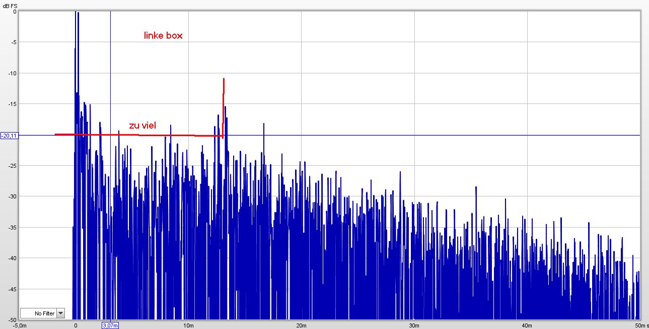

nein ein HH ist eher was für sehr tiefe moden.
um deinen mitten und hochton glatter zu bekommen musst du die reflexionen suchen die im ETC noch zu stark heraus stechen (über -20db)
und mach dir kein kopf...
ich hab meinen raum auch nur provisorisch mit kleinsten budget behandelt und es reicht um gute mixe zu fahren.
aber lange arbeiten kann ich hier nicht. perfekt mach ich es wenn ich einen seperaten raum habe und das passiert nächstes jahr wenn ich umziehe.
solange du zu frieden bist und deine mixe keine folgefehler haben die auf die akustik zurück zu führen sind ist alles ok.
is ja nur dein "hobbyraum" und keine professionelle regie mit kundenverkehr.
mein "hobbyraum" ist da nicht anders.
bei jedem sitzt die wohlfühlschwelle halt in anderer höhe.
lg

Danke für die schnelle Antwort. Jo, die Erstreflektionen schaue ich mir bei Zeiten vielleicht nochmal an, Absorber hab ich ja genug :) Die ganz frühen lass ich aber wahrsch., wieder einen neuen Tisch besorgen / bauen will ich nicht.
