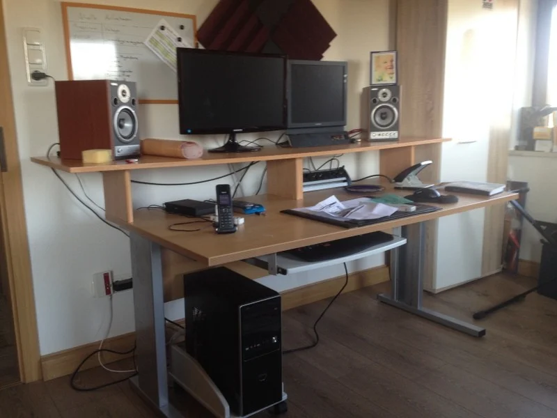

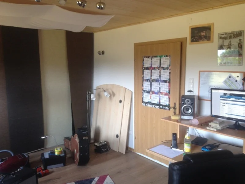

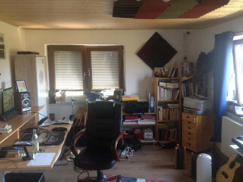

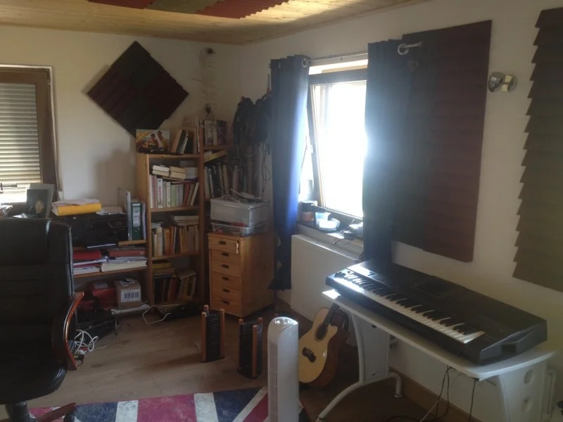

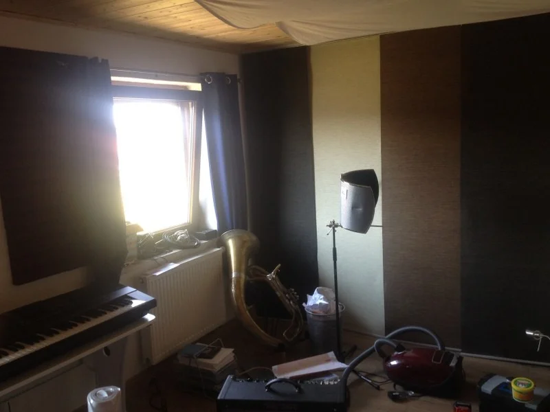

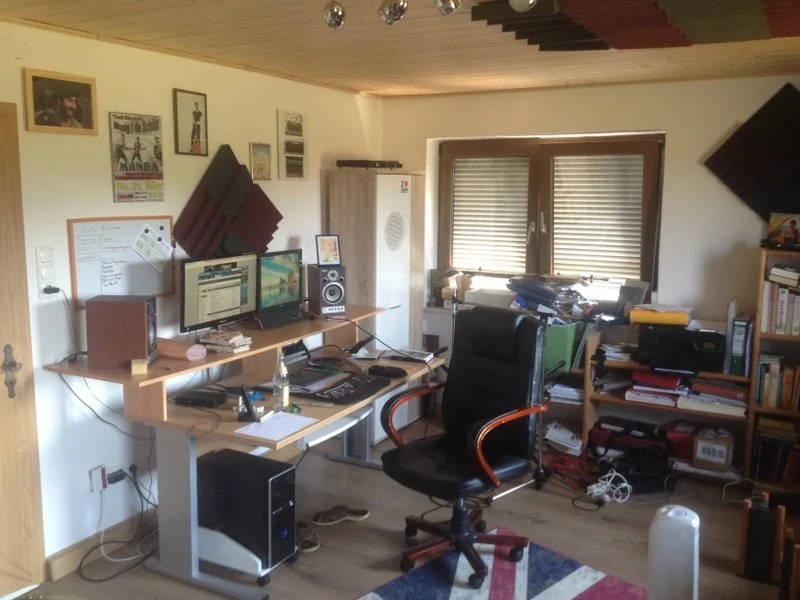

hatte schon mal einen Tread eröffnet bezüglich eines Aufnahmeraums bei mir.
Nach einem Umzug ins Eigenheim habe ich mir als erstes gleich mal ´nen Raum zum Recorden reserviert.
Wird zwar leider zusätzlich als Büro genutzt, aber ich glaube da lässt sich schon noch was machen (hoffe ich) :-)
Anbei mal ein paar Bilder vom Raum, samt REW Messung.
Vielleicht hat ja der ein oder andere Tipps auf Lager wie ich das ganze noch ein wenig verbessern kann?
Geplat sind auf alle Fälle noch zwei selbstgebaute Breitbandabsorber und hinter dem Schiebevorhang an der Wand sind Regale angebracht, da habe ich die oberste Etage freigelassen und möchte ncoh mit Rockwool auffüllen (sinvoll?)
Vielen Dank schon mal für Anregungen und Tipps
Schöner Gruß
Alex

Kannst du bitte mal ne bemaßte Skizze vom Raum machen? Irgendwie blick ich nicht ganz durch...

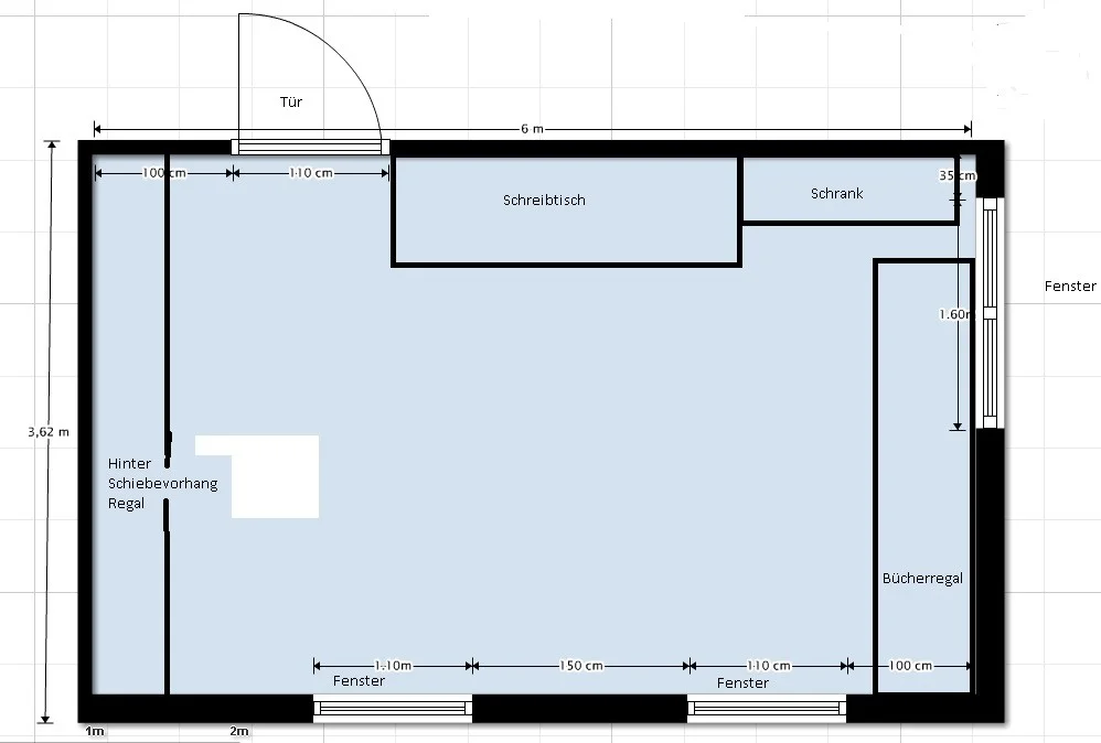

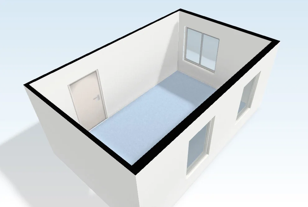

So, hier einmal ein Grundriss des Raumes und 3 D Ansicht zur Vorstellung.
Ach ja, Raumhöhe ist 2,30 m
Schöne Grüße
Alex

Kannst du den Aufbau um 90 oder 270 Grad drehen?
Was meinst du mit dem Aufbau?
Stefan meint das Du die Positionierung Deines Arbeitsplatzes entweder
in Richtung des Bücherregals (90Grad) oder Richtung des Schieberegals ausrichten
solltest. Warum? Weil man idealerweise die längere Seite des Raumes anstreben sollte.
Dein Tisch muss wie jetzt aktuell an der "langen Wand" platziert, ebenso an einer der beiden
kurzen Wände mittig platziert werden damit das ganze symmetrisch wird. Heist Imho Du hast ein halbes Fenster links vor Deinem Patz sitzen ;-)

Ich würde wohl Tisch/Boxen an die 3.62m Wand links (die ohne Fenster) positionieren. Dort hättest du dann auch noch die Möglichkeit für zwei Bassfallen in die Ecken.
Reaktionen: AUDI0N
+1
Das Fenster währe wirklich letzte Wahl.
Ok, werde ich mal irgendwie versuchen. Würde es theoretisch gehen, wenn ich Breitbandabsorber quasi als Raumtrenner baue, weil direkt vors Regal ist auch blöd?
Hab mal ne Anleitung gefunden aus IKEA Regalen, der obere Teil des Regals mit Glaswolle und unten als Plattenabsorber... Sowas vorm Schreibtisch und den ein bisschen in den Raum Reinversetzt?
Ich würd das Regal teilweise mit Dämmung vollstopfen anstatt was davor zu stellen.
Hab ich auch vor, die oberste Etage hat 1m Höhe bis zur Decke und hat Raumbreite, Tiefe ist 50. Mehr kann ich vom Regal leider nicht entbehren weil ich den Platz für meine Instrumente und Kisten brauche. Der Vorhang dürfte ja Akustisch kaum stören, denke ich?
Klingt nach brauchbarer Bassfalle...
Wenn du Bassfallen in den Ecken und an der Oberkante hast und nen Erstreflektionsabsorber hinter den Boxen kann es sein daß in dem Regal nicht mehr viel Platz ist. Außerdem wär es mir zu heikel ständig an den Boxen und Monitoren vorbei Zeugs aus dem Regal zu ziehen. Stauraum würd ich woanders einrichten.
Da hab ich leider keine Andere Möglichkeit. Platz ist leider Mangelware. Alternative dazu wäre dann vorm Fenster der Wand vis-a-vis
Soll halt multifunktionsraum werden. Aufnahme, Abhören, Büro und Unterrichtsraum...
Für was? Für den Abhörplatz? Nee, mach das bloss nicht...
Da würd ich ein großes Regal mit viel Krimskrams hinstellen, als Diffusor.
Vors Fenster? Da macht wohl meine bessere Hälfte nicht mit. Ist leider immer so ne Kompromisssache. Evtl dicker Vorhang vors Fenster, aber dann is glaube ich schon gut :-/
Möchte trotz allem bisschen was aus dem Raum rausholen.
