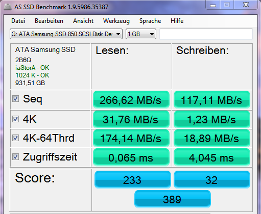

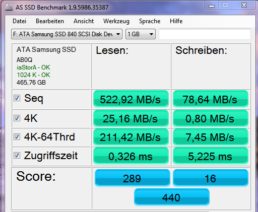

Anhang anzeigen 41307 Anhang anzeigen 41308
Wenn ich das richtig sehe, sind beide Platten aligned, da scheint das Problem nicht zu liegen.
Ich sehe, Du verwendest den Intel Matrix Storage Treiber (iastor).

BTW ..Das falsche Alignment der einen SSD solltest Du korrigieren, das verdoppelt den Verschleiss bei Schreibzugriffen und ist auch der Performance nicht zuträglich.
