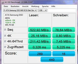

Wenn ich das richtig sehe, sind beide Platten aligned, da scheint das Problem nicht zu liegen.
Insgesamt sind die Benchmark Ergebnisse der 850er aber besser als die der 840er (Score hin oder her), vor allem die Zugriffszeit. Die ist bei der 840er nämlich unnormal hoch. Sequentielles Lesen ist nicht alles.

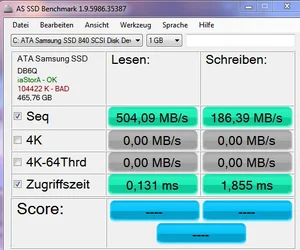

Auf der 840 EVO, also die von der ich dachte sie sei OK, die AS SSD Messung ergab aber folgendes Bild:
Die Schreibwerte sind also erheblich schlechter als bei der Magician-Messung und die Platte ist offenbar nicht aligned.
Wie läßt sich das beheben?
AHCI ist bei mir aktiviert und Magician sagt, die Windows Konfiguration ist OK. Mehr konnte ich bei den Posts nicht herausfiltern.
