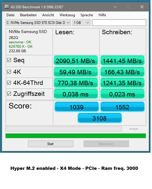

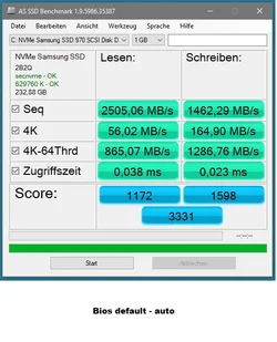

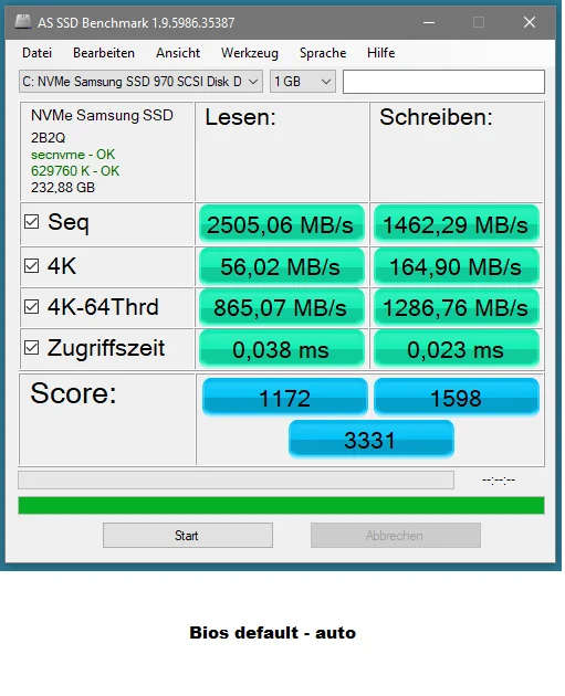

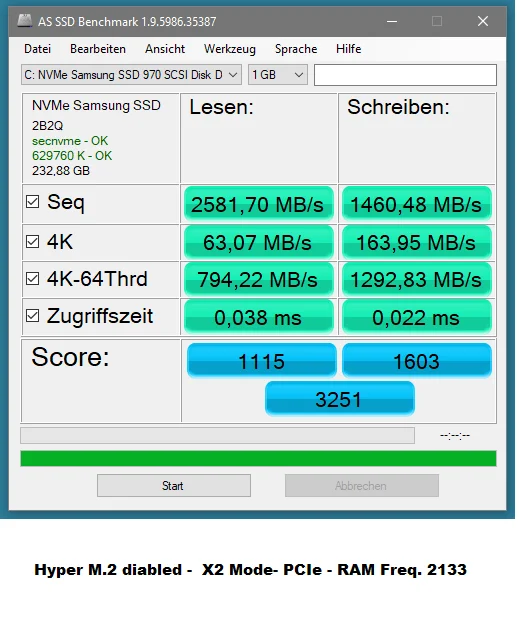

hatte hier noch den AS SSD Bench auf der Platte und den mal angeworfen...
Bleiben die zwei Fragen, ob dieser Test unabhängig von den BIOS Einstellungen agiert und...
kann ich davon ausgehen, dass die M.2 korrekt werkelt?
Im Vergleich der drei unterschiedlichen Einstellungen, nimmt sich die Performance nicht wirklich viel (Screenshot)
Bios default - auto.webp Hyper M.2 diabled -  X2 Mode- PCIe - RAM Freq. 2133.webp Hyper M.2 enabled - X4 Mode - PCIe - Ram freq. 3000.webp

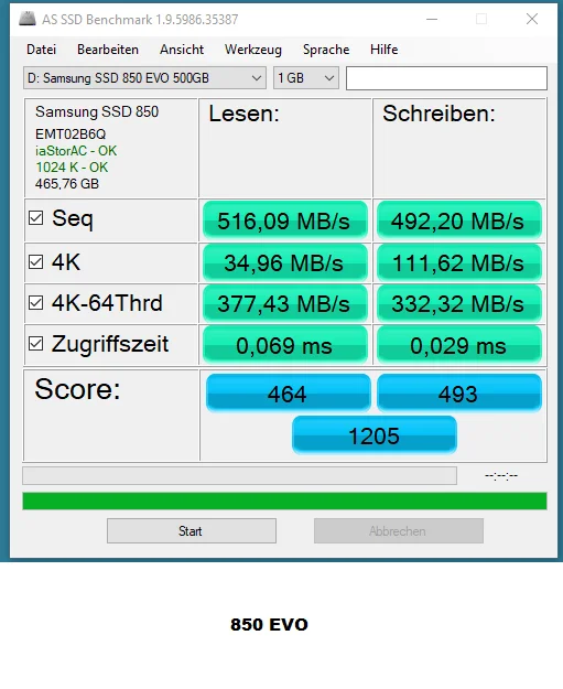

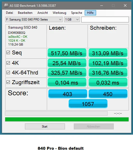

Im Vergleich zur 840 Pro / 850 Evo aber doch beträchtlich:
Auf jeden Fall arbeitet die SSD nicht im SATA Mode, denn hier wäre bei etwas über 600 MB/s Schluss.
Reaktionen: KDthe2nd
